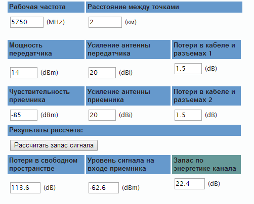

saaremaa Posted June 30, 2014 Posted June 30, 2014 (edited) И что на счет регистрации в компетентных органах? Она же тоже светит? Выдержка из Приложение к перечню радиоэлектронных средств и высокочастотных устройств, подлежащих регистрации (в редакции Постановления Правительства Российской Федерации от 13 октября 2011 г. N 837 http://www.consultant.ru/document/cons_doc_LAW_120641/ Раздел: "ИЗЪЯТИЯ ИЗ ПЕРЕЧНЯ РАДИОЭЛЕКТРОННЫХ СРЕДСТВ И ВЫСОКОЧАСТОТНЫХ УСТРОЙСТВ, ПОДЛЕЖАЩИХ РЕГИСТРАЦИИ" 22. Неспециализированные (любого назначения) устройства в полосах радиочастот:864 - 865 МГц, 868,7 - 869,2 МГц и 5725 - 5875 МГц с допустимой мощностью излучения передатчика не более 25 мВт. 25mW = 13.98 dBm = 14 dBm - это мощность передатчика про Изотропную мощность в законе ничего не сказано. Берете два Nanobridge M5 c большим зеркалом и получите свой законный линк если помех нет в ширине 20Mhz. Можете уйти на меньшую полосу - вообще вас никто не тронет. В приложении рассчет энергетического бюджета. КУ бриджей точно не помню - по моему 20 Edited June 30, 2014 by saaremaa Вставить ник Quote
