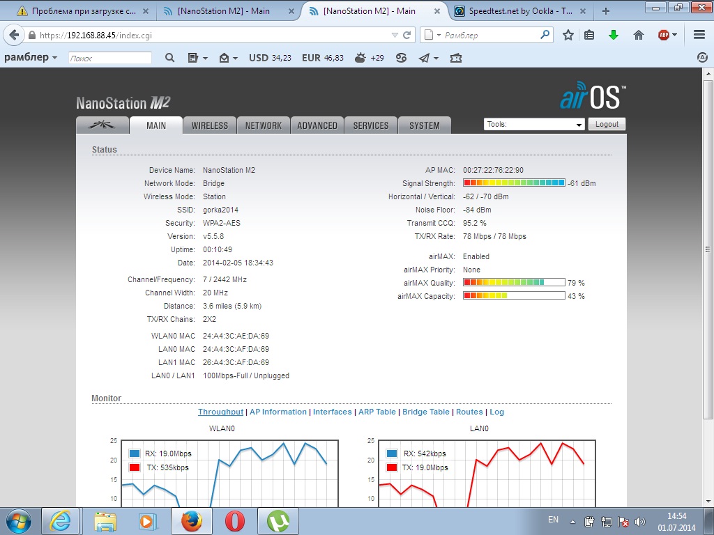

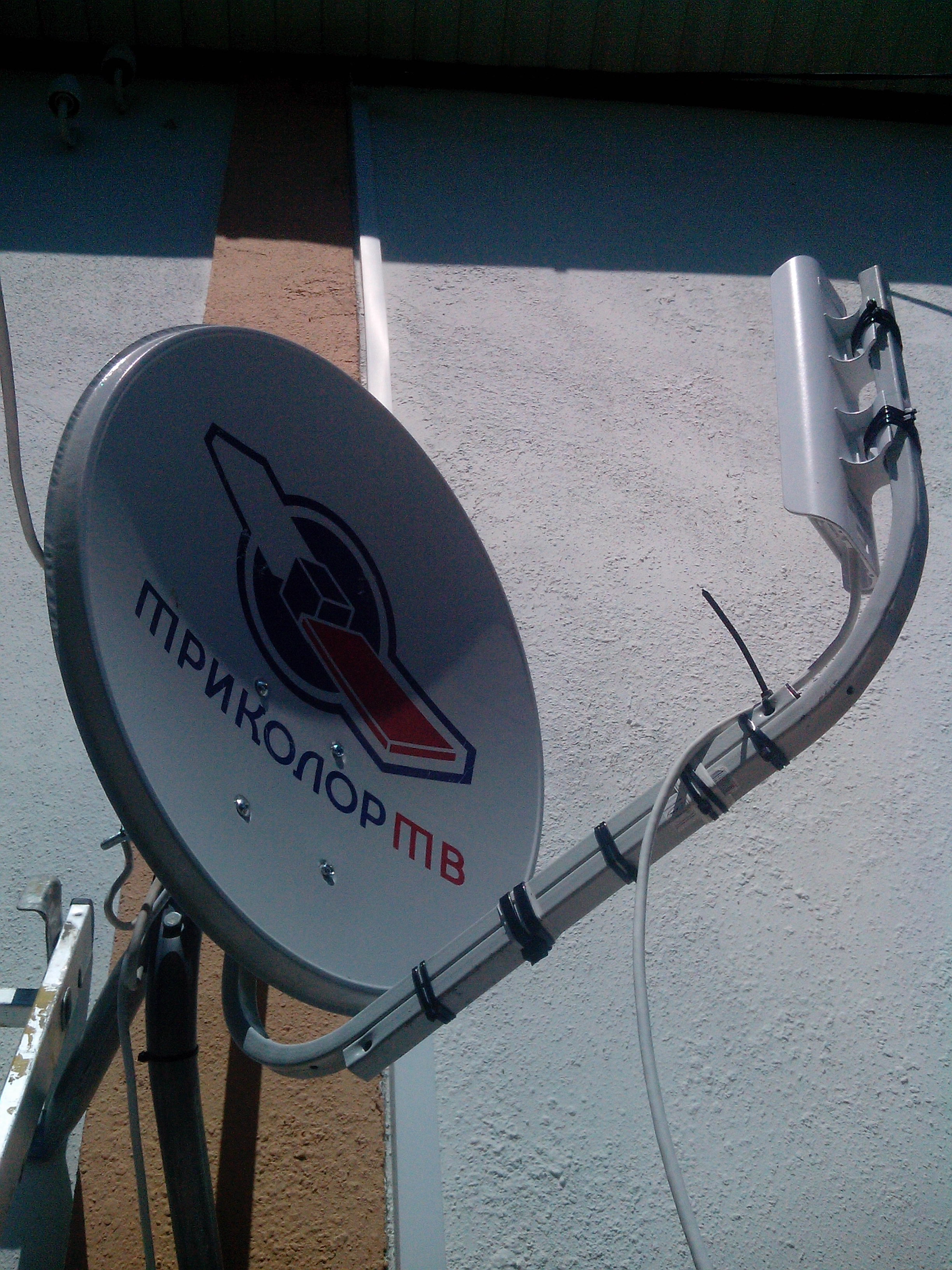

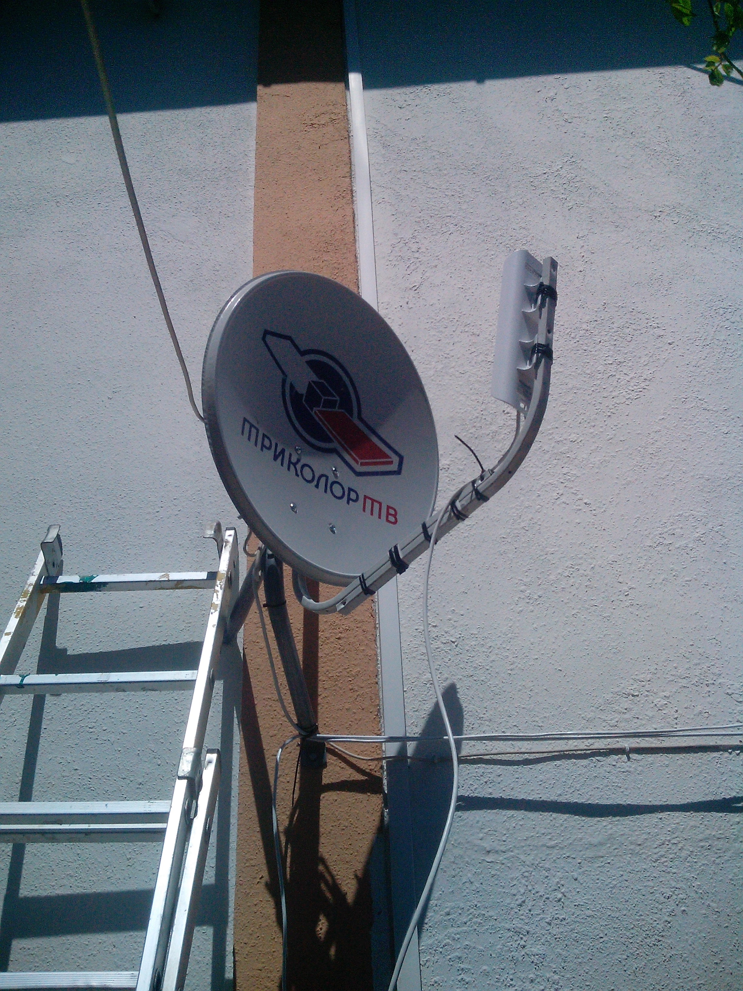

satsochi2014 Posted July 1, 2014 Author Posted July 1, 2014 Всем доброго времени суток! Всем спасибо за ответы и советы!! Дело все в том, что с недавнего времени я стал юзать исключительно роутеры Микротик, уж больно он заморочен мне казался на первый взгляд, и все остальное я теперь видеть не могу:) Поставил и забыл как бы.. Сегодня я приехал туда, где Station и стал опять колдовать с бубном, менял и агрегацию, и расстояние с ползунками и WDS включал, ситуация не поменялась. В запасе была Nanostation M2. Немного тюнинга, подключился и стал так сказать тестить сразу на фильмах, потом и на торрентах. В течении 2-х часов все было стабильно. Инет на торрентах тянул под 34Мбита, в принципе такая же скорость была и на стороне роутера через кабель. Я очень долго думал, как же так. До сих пор не могу понять, почему Bridge стал вот так вот работать с Beam. Бесит только то, что я так и не понял в чем было дело...Ниже вот пару фоток того, что вышло:) Вставить ник Quote
