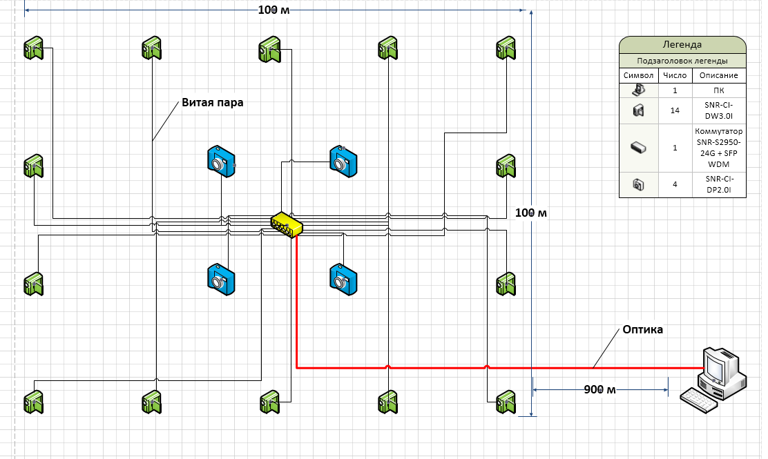

Доброго времени уважаемые форумчане! Прошу помощи в реализации проекта.
Тех. задание: Видеонаблюдение за территорией с периметром 100 на 100 метров, оператор находится на расстоянии примерно 1 км. Наблюдение 24 ч. Архив примерно 7 дней, съёмка в разрешении не менее 720P(1280?720)
а в чем сложность?
Берем поешный 24 портовый коммутатор неуправляемый POWERTONE
МОжно взять регистратор с пое 3 штуки
или 1 32 канальный регистратор c 16 дисками
или взять ПО макроскоп, на ваше усмотрение
Для 20 камерок хватит такого сервака иливот такого или такого зверя..
Поворотки можно управлять мышкой с регистратора или мышкой с ПК с усnановленным бесплатным Smart PSS или пультом для них
для этого вам хватит того комутатора про который я написал
Конечно оптику надо разварить, положить в крос и тд и тп..
Но коммутатор будет находится на расстоянии 1 км от регистратора (см. схему) с коммутатора выходит оптика, каким образом её подключить к регистратору.
Edited by Ermine882
http://shop.nag.ru/catalog/01897.Mediakonvertery/02403.1Gb/05574.SNR-CVT-1000SFP-V2
ну и sfp разумеется
на схеме у вас нет регистратора. Там только ПК, который может обозначать многое. Если же это NVR -то можно при помощи медиаконвертора, как вам написали выше. И в коммутатор 1 sfp и такой же в конвертер.
