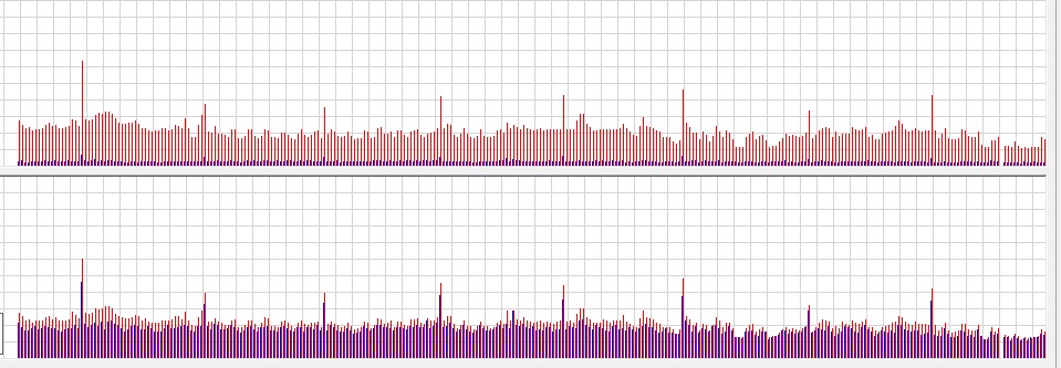

p9160ff Posted June 25, 2014 Posted June 25, 2014 (edited) Каждые 37 сек на графике наблюдаю непонятный всплеск трафика (удвоение от реальной скорости). С чем это может быть связанно ? Edited June 25, 2014 by p9160ff Вставить ник Quote
Saab95 Posted June 25, 2014 Posted June 25, 2014 Скорее всего в эти моменты идет потеря или задержка данных между вашим компьютером и устройством, поэтому он и выдает на графике увеличенные значения. Аналогично он может и дырки показывать и т.п. Вставить ник Quote
p9160ff Posted June 25, 2014 Author Posted June 25, 2014 Скорее всего в эти моменты идет потеря или задержка данных между вашим компьютером и устройством, поэтому он и выдает на графике увеличенные значения. Аналогично он может и дырки показывать и т.п. Исключаю, т.к. ситуация аналогична при коннекте напрямую в роутер. Вставить ник Quote
ChargeSet Posted June 26, 2014 Posted June 26, 2014 Лол, это может быть что угодно, любой discovery протокол, даже та мерзость, которая встроена в винду. Wireshark в руки и ищите броадкасты Вставить ник Quote
p9160ff Posted June 27, 2014 Author Posted June 27, 2014 Лол, это может быть что угодно, любой discovery протокол, даже та мерзость, которая встроена в винду. Wireshark в руки и ищите броадкасты Шарком уже всё облазил, проблема в том, что трафик проходящий через данный маршрутизатор - PPPoE. Поэтому не видно что внутри пакетов.Меня смущает именно то, что трафик удваивается! как будто зеркалируется сам на себя, в общем я запутался ) Вставить ник Quote
p9160ff Posted June 27, 2014 Author Posted June 27, 2014 53 порт закройте Попробовал не помогло, а что это должно дать? Может нужна доп.информация? Вставить ник Quote
NewUse Posted June 27, 2014 Posted June 27, 2014 Вам уже писали -- Wireshark в помощь.... Вставить ник Quote
p9160ff Posted June 27, 2014 Author Posted June 27, 2014 Вам уже писали -- Wireshark в помощь.... ясно. будем копать глубже (может нефть найду) Вставить ник Quote
p9160ff Posted June 27, 2014 Author Posted June 27, 2014 (edited) фишка в том что за тиком и перед ним нет такой ситуации....хмммм Edited June 27, 2014 by p9160ff Вставить ник Quote
NewUse Posted June 27, 2014 Posted June 27, 2014 фишка в том что за тиком и перед ним нет такой ситуации....хмммм глюк МТ или что-то работает, например, через локалхост.... Вставить ник Quote
tofu Posted June 27, 2014 Posted June 27, 2014 Если жить не мешает я бы забил, вот честно. Вставить ник Quote

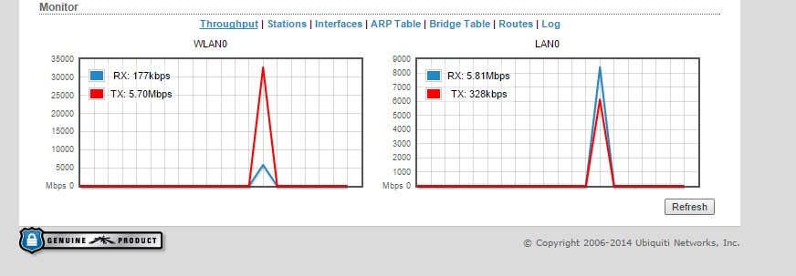

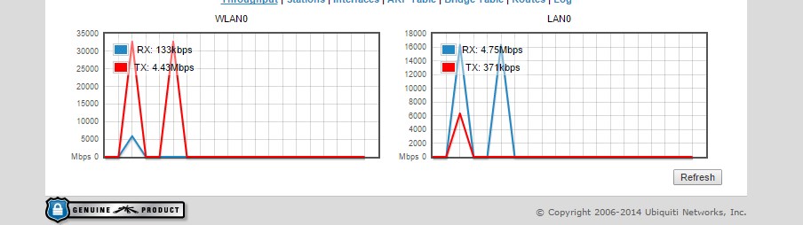

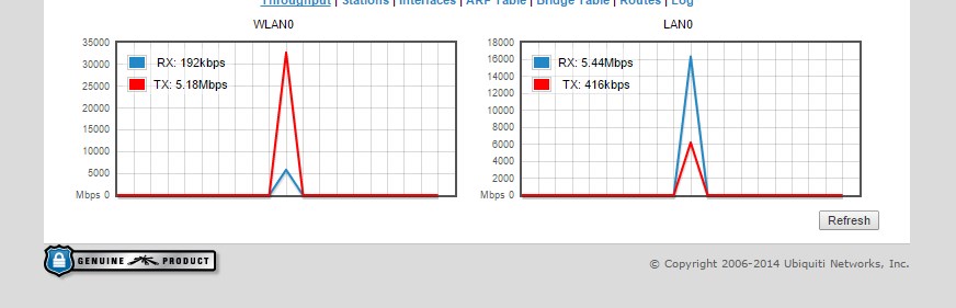

Ruslan3000 Posted March 6, 2015 Posted March 6, 2015 (edited) А такая хреня о чем говорит? появляется с периодичностью 40-50 сек Edited March 6, 2015 by Ruslan3000 Вставить ник Quote
Ruslan3000 Posted March 6, 2015 Posted March 6, 2015 А что делать? С чего начинать? Вставить ник Quote
Saab95 Posted March 8, 2015 Posted March 8, 2015 А что делать? С чего начинать? Выкинуть убнт. На нормальном оборудовании можно было бы через торч посмотреть что за трафик ходит в этот момент. Вставить ник Quote
SSD Posted March 8, 2015 Posted March 8, 2015 А что делать? С чего начинать? Искать. Вставить ник Quote
xabarov Posted March 8, 2015 Posted March 8, 2015 Кольцо. Скорее всего это какой-то глюк при построении графика. Мы такую штуку наблюдали на двух девайсах точка-точка, где кольцо было исключено. По сути ни на что не влияет и никак не мешает. Вставить ник Quote
SSD Posted March 8, 2015 Posted March 8, 2015 А что делать? С чего начинать? Выкинуть убнт. На нормальном оборудовании можно было бы через торч посмотреть что за трафик ходит в этот момент. Супер совет в ситуации ТС. При подозрении на кольцо поставить микротик который его детектить не умеет. Вставить ник Quote
Saab95 Posted March 8, 2015 Posted March 8, 2015 Супер совет в ситуации ТС. При подозрении на кольцо поставить микротик который его детектить не умеет. Если будет стоять микротик, можно сеть на L3 перевести, где кольца вообще не может быть. Вставить ник Quote
SSD Posted March 8, 2015 Posted March 8, 2015 Супер совет в ситуации ТС. При подозрении на кольцо поставить микротик который его детектить не умеет. Если будет стоять микротик, можно сеть на L3 перевести, где кольца вообще не может быть. Если у бабушки был бы ... Вставить ник Quote
Ruslan3000 Posted March 10, 2015 Posted March 10, 2015 Кольцо. Скорее всего это какой-то глюк при построении графика. Мы такую штуку наблюдали на двух девайсах точка-точка, где кольцо было исключено. По сути ни на что не влияет и никак не мешает. Я тоже склоняюсь к глюку. Насколько я понимаю при кольце сеть должна лечь. У нас более менее стабильно работает не считая несколько проблемных клиентов и при наблюдении никакого влияния этих всплесков на работу сети не замечено. Вставить ник Quote
KurtS Posted March 11, 2015 Posted March 11, 2015 (edited) А что делать? С чего начинать? Выкинуть убнт. На нормальном оборудовании можно было бы через торч посмотреть что за трафик ходит в этот момент. Добрый день! На нормальном оборудовании торч ничего не показывает, т.к. виснет в момент всплеска, потому что трафик скачет с 200 мбит до 400 мбит и пакеты с 10к до 20к. И так каждые 37 сек, причем со сдвигом, не синхронно с другим нормальным оборудованием, где трафик только 100 кбит на винбокс. Edited March 11, 2015 by KurtS Вставить ник Quote
