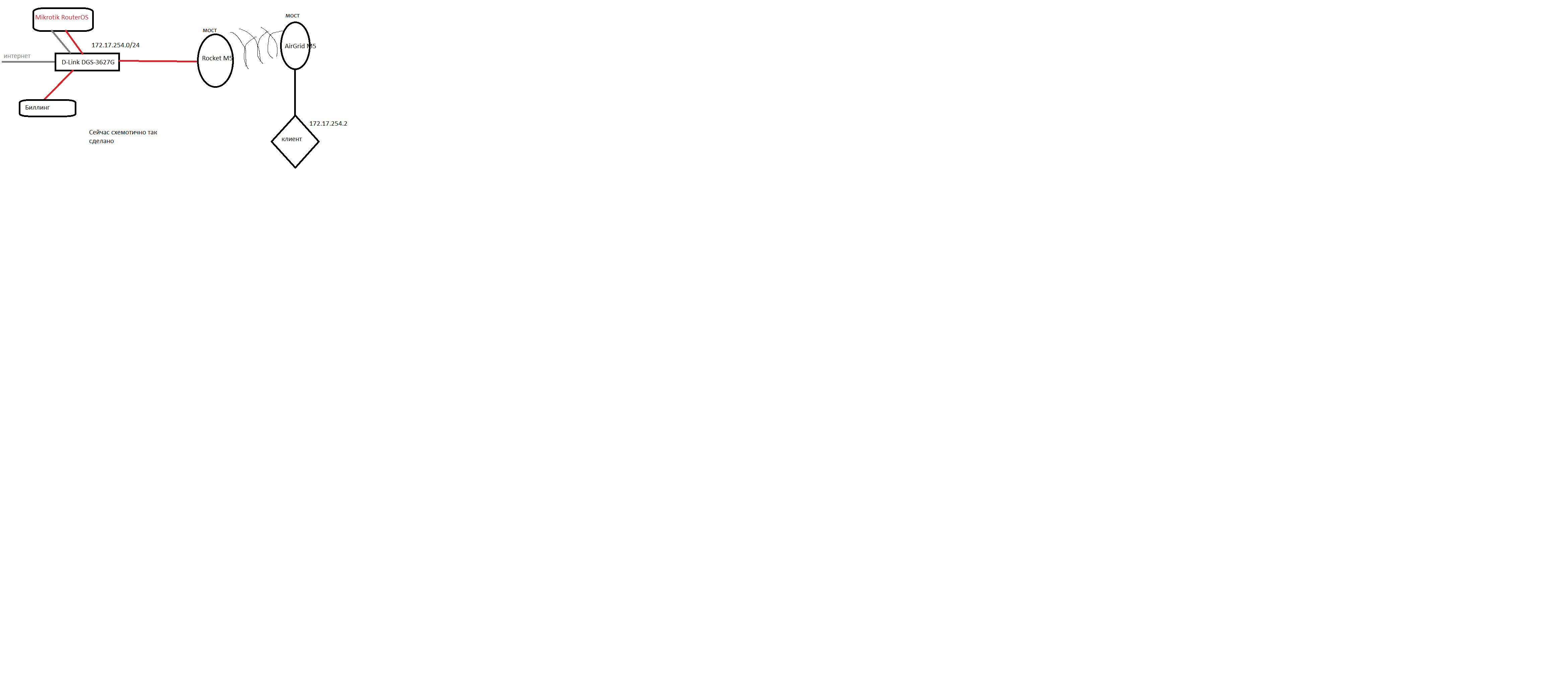

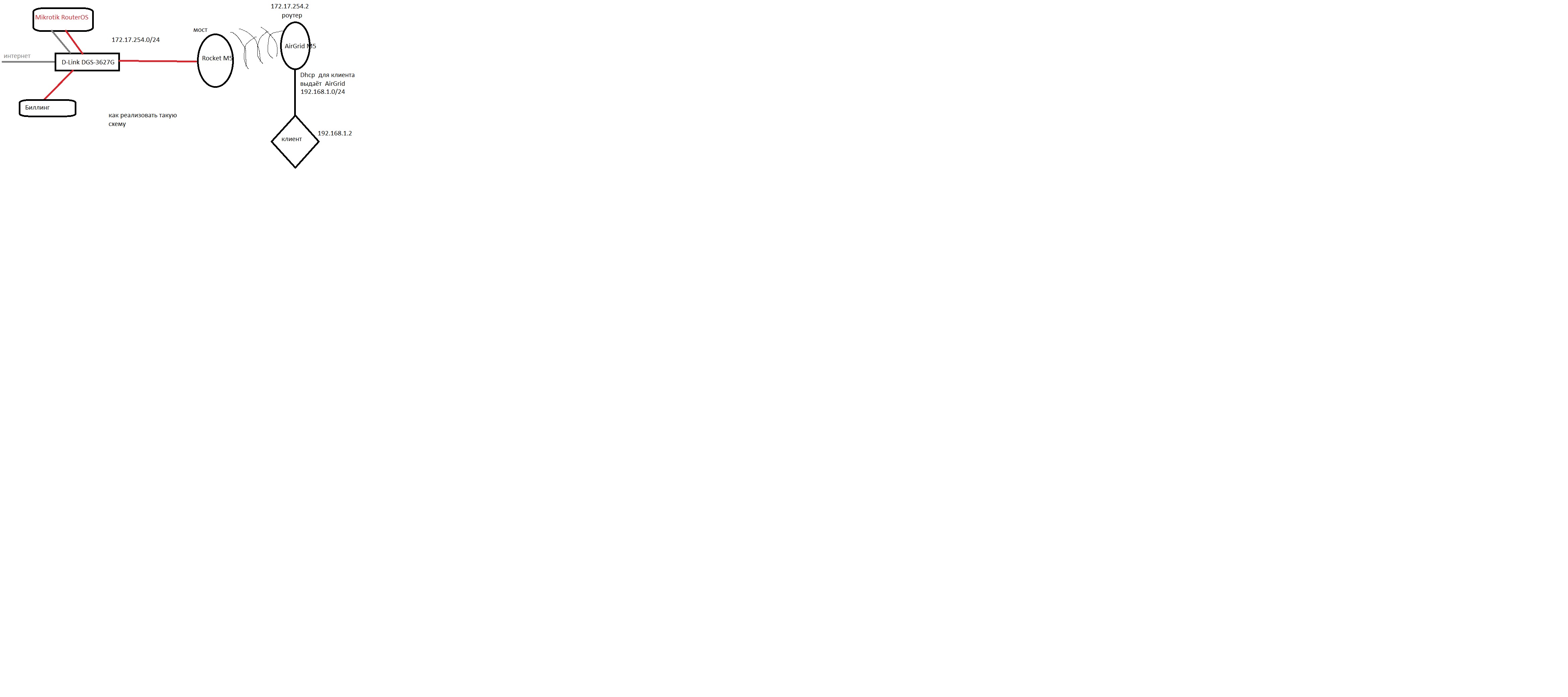

Здравствуйте ,помогите советом в настройке AirGrid M5 и Rocket M5 по схеме ,сейчас сеть работает где рокет и аиргрид стоят в режиме моста схема 1

Так в чём проблема то? просто ставите режим роутера, согласно руководству пользователя...
просто когда в аиргриде ставлю роутер и настраиваю, инета нет у клиента ему выдаёт dhcp аиргрид но без интернета пробывал через статику и черз PPPoE конектить аиргрид к сети
ну для начала проверьте есть ли на ЭирГриде интернет, возможно -- провайдер режет....
не может он резать инет
ни как ведь моё оборудование раздаёт его=D смотри схему
Я то схему как раз вижу, у Вас на входе же не магистральный пров...
Так что там с инетом на самой точке, по ssh яндекс пингуется?
нет
,может рокет нужно как то настроить ?
А какой у Вас способ подключения к интернету?
как происходит сейчас подключение?
Рокет настраивать не надо: он и так мост (тупой).
Не очень понятно, как роутер-ос/биллинг взаимодействуют со свитчём?
Да, проверьте, чтоб WDS был включен как на Рокете, так и на Гриде.
интернет идёт по PPPoE в коммутатор через тегированный порт потом в микротик ос от туда vlan на коммутатор ,в тот же коммутатор идёт биллинг даю dhcp ip + mac ,кому то PPPoE . WDS был включен на всём оборудовании ubnt
Edited by Evgen4k
PPPoE поднимает D-link или RouterOS?
Для тестового клиента упростите схему: уберите биллинг и подайте инет на прямую, с минимальным задействованием (иили без оного) RouterOS.
Для начала можно тестировать вообще на проводном клиенте.
ИМХО, проблема в структуре сети, а не конкретно в радио/WiFi
ЗЫ: на ЭирГрид галочку НАТ поставить не забыли?
Nat на аиргриде получил галочку первым=D всё работает в мосте, скину скрины настройки аиргрида чуть позже))) буду пробывать на микротике без биллинга,PPPoE поднимает микротик
