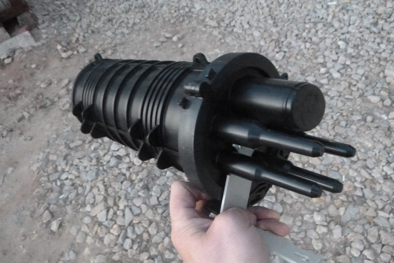

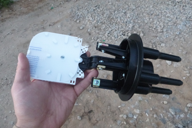

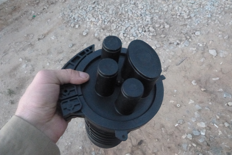

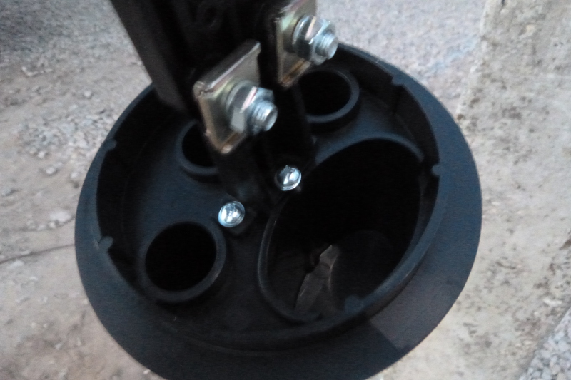

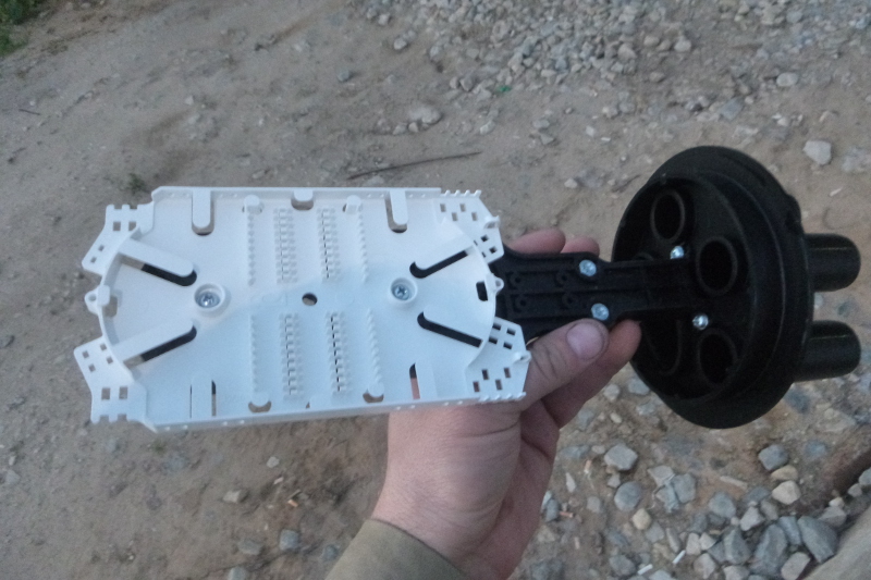

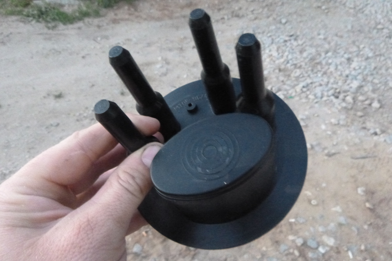

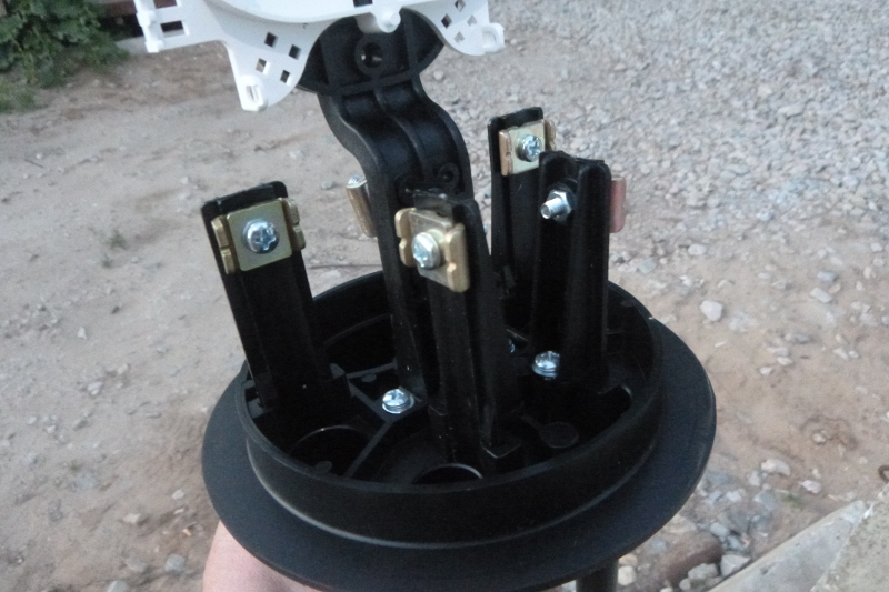

Bachaa Posted June 20, 2014 Posted June 20, 2014 (edited) Не поленился, сходил на базу и сфотографировал. МТОК-Л7/48-1КС1645-К Комплектуется одной кассетой КС1645, в которую можно запихнуть 16 гильз длиной 45 мм. Собственно кассет в муфту влезет 3 штуки. Отсюда максимальная емкость - 48 волокон. Вполне возможно, что можно уколхозить и четвертую кассету. В коробке лежит 16 кдзс, 2 термоусадки и пакетик с селикогелем (если не ошибаюсь) Вот и вся комплектация. По сравнению с китайцем - не густо. НО. С этой муфтой приятно работать. Вот честно. После китайца - небо и земля. Плюс в нее можно завести транзитную петлю кабелем большой плотности и сэкономить на сварке. Я в одно время так много легких денег заработал... Это действительно маленькая муфта. Они ее недавно выпускают. И как я писал выше - не исключено, чтобы конкурировать с китайскими поделками. Большой плюс этой муфты, а вернее кассеты, что можно вытащить ложемент. Варишь и сразу гильзы вставляешь. Закончил варить, быстро вставил в кассету, свернул волокна и ушел. Edited June 20, 2014 by Bachaa Вставить ник Quote

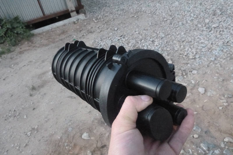

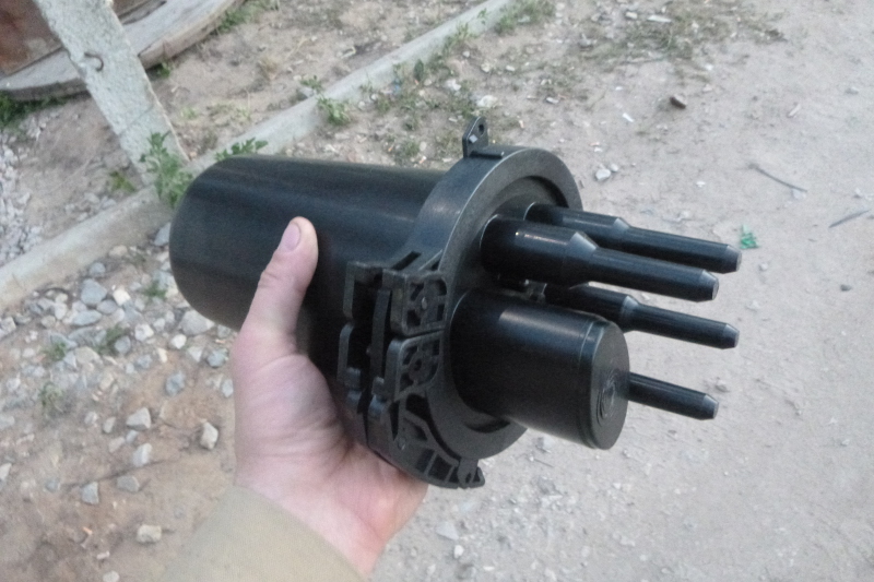

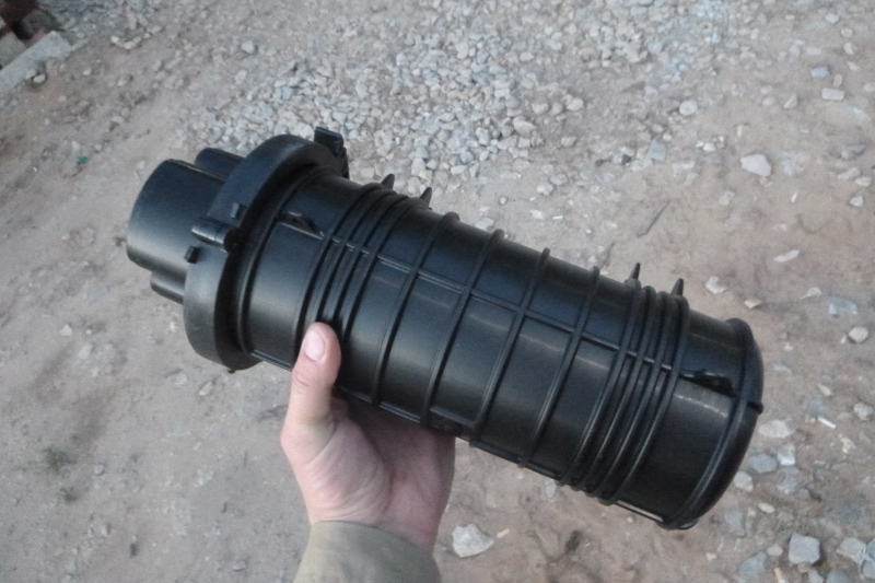

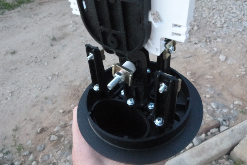

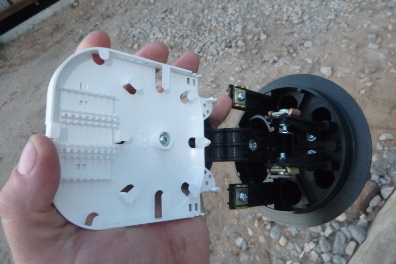

Bachaa Posted June 20, 2014 Posted June 20, 2014 Возвращаясь к нашим китайцам. Может для стыка кабеля небольшой емкости они и достаточны + хорошая комплектация, но ощущения от нее как от китайского телефона. Вот, нашел верное сравнение. Стоит она не намного дешевле ССД МТОК-л7, но вот например для транзитного монтажа она не годится, даже та муфта, которая имеет транзитный ввод, т.к. он там очень маленький. У меня получалось транзитом варить только тросовой кабель на 24 волокна (4 модуля) Больше туда кабель не лезет. Вставить ник Quote
