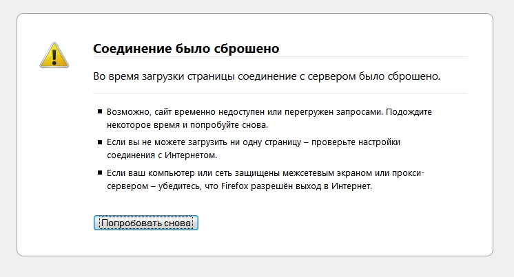

NeXuSs Posted June 19, 2014 Posted June 19, 2014 Здравствуйте! Решил недавно добавить пару устройств для мониторинга в Cacti. Сами устройства создались и опросились системой нормально, также без проблем создались графики для этих устройств. Пришло время добавлять их в дерево, после выбора устройства и нажатия кнопки Create вываливается страница, скриншот 1. Полез в логи, в message вижу Jun 19 10:37:01 www kernel: pid 7454 (httpd), uid 1991: exited on signal 4 В логе апача следующее: [Thu Jun 19 10:37:59 2014] [error] child died with signal 4 Стал искать решение такой проблемы в Google, но именно по signal 4 в связке с httpd информации почти нет, в основном по 10 и 11 сигналам. Нужно отметить, что в остальном кактус работает без проблем. www# uname -a FreeBSD 8.0-RELEASE FreeBSD 8.0-RELEASE #0: Sat Nov 21 15:48:17 UTC 2009 root@almeida.cse.buffalo.edu:/usr/obj/usr/src/sys/GENERIC i386 Cacti 0.8.7h www# httpd -V Server version: Apache/2.2.23 (FreeBSD) Server built: Mar 4 2013 14:24:47 Server's Module Magic Number: 20051115:31 Server loaded: APR 1.4.2, APR-Util 1.3.10 Compiled using: APR 1.4.2, APR-Util 1.3.10 Architecture: 32-bit Server MPM: ITK threaded: no forked: yes (variable process count) Server compiled with.... -D APACHE_MPM_DIR="server/mpm/experimental/itk" -D APR_HAS_SENDFILE -D APR_HAS_MMAP -D APR_HAVE_IPV6 (IPv4-mapped addresses enabled) -D APR_USE_FLOCK_SERIALIZE -D APR_USE_PTHREAD_SERIALIZE -D SINGLE_LISTEN_UNSERIALIZED_ACCEPT -D APR_HAS_OTHER_CHILD -D AP_HAVE_RELIABLE_PIPED_LOGS -D DYNAMIC_MODULE_LIMIT=128 -D HTTPD_ROOT="/usr/local" -D SUEXEC_BIN="/usr/local/sbin/suexec" -D DEFAULT_PIDLOG="/var/run/httpd.pid" -D DEFAULT_SCOREBOARD="logs/apache_runtime_status" -D DEFAULT_LOCKFILE="/var/run/accept.lock" -D DEFAULT_ERRORLOG="logs/error_log" -D AP_TYPES_CONFIG_FILE="etc/apache22/mime.types" -D SERVER_CONFIG_FILE="etc/apache22/httpd.conf" www# php -v PHP 5.2.17 with Suhosin-Patch 0.9.7 (cli) (built: Mar 5 2013 09:14:12) Copyright (c) 1997-2009 The PHP Group Zend Engine v2.2.0, Copyright (c) 1998-2010 Zend Technologies Помогите пожалуйста решить проблему. Вставить ник Quote
