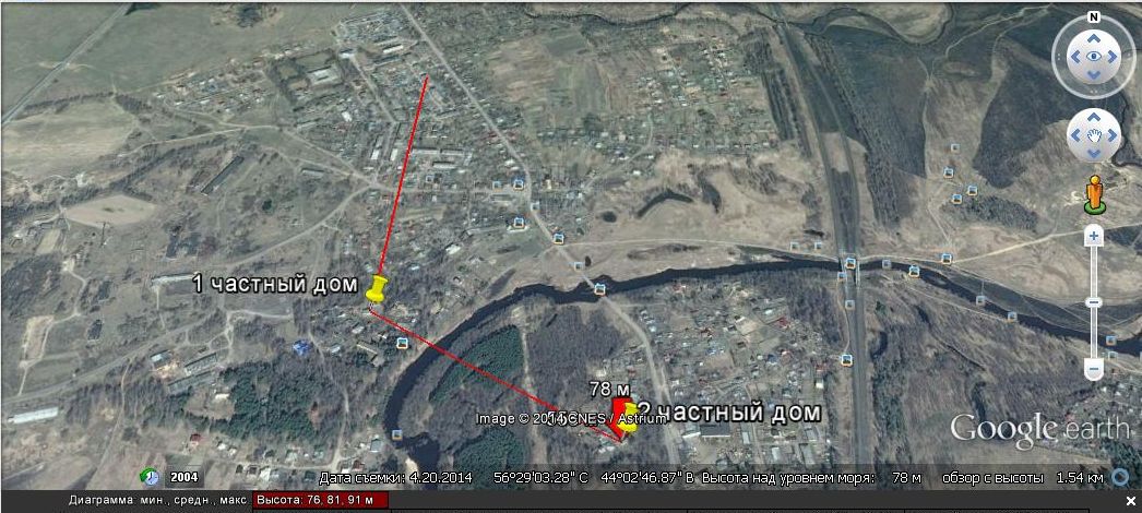

Ситуация следующая - есть поселок, в который проведен интернет, скорость порядка 90мбит и есть два частных дома, куда этот интернет необходимо протащить. Все дело осложняется тем, что один из частных домов находится вне зоны видимости из многоэтажки, но до него можно дотянуться из второго дома. Получается последовательное подключение. Условия не идеальные и для первого и для второго дома - на пути сигнала растут деревья, на первом отрезке (750 метров) их не много, на втором (559 метров) уже побольше, но поднять мачтой выше крон,а это порядка 10 -15 метров - затруднительно.
Насколько я понимаю, в доме с интернетом, необходимо установить точку доступа, например TP-Link TL-WA7210N, затем на первом частном доме - ретранслятор и наконец ту же точку доступа на доме втором. Что вы посоветуете в данной ситуации? Правильно ли выбрано оборудование и что использовать в качестве ретранслятора?

Фото линков? ChargeSet, это снимок с места по направлению сигнала? Если вы уточните что это обязательно сделаю.

ТС, да нужны фотки будущих воздушных коридоров.
ну тогда на фотке приресуйте примерный уровень крыши дома за деревьями.

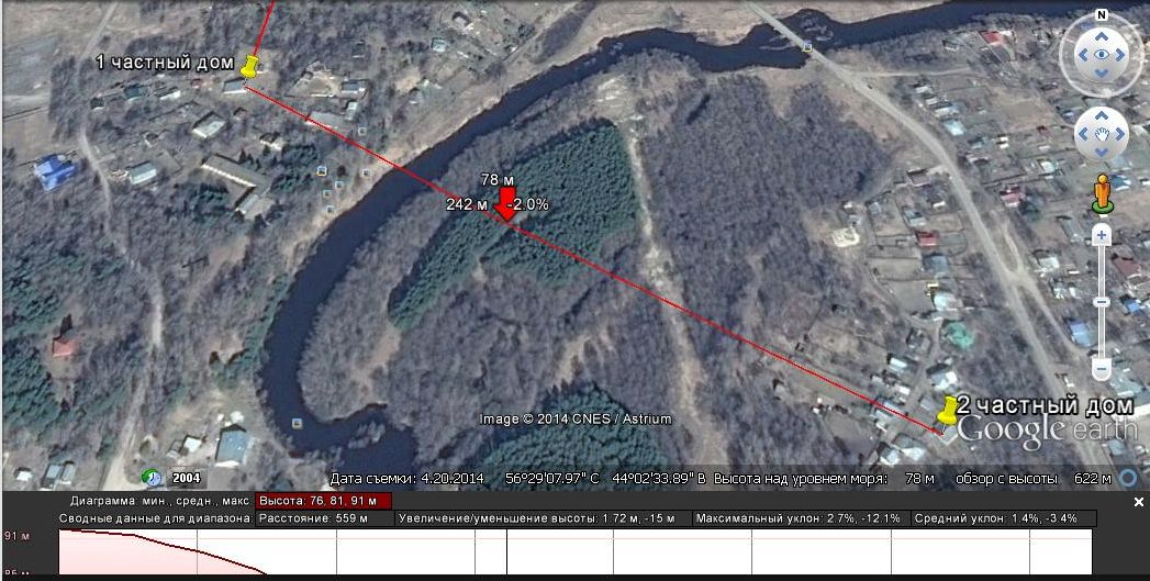

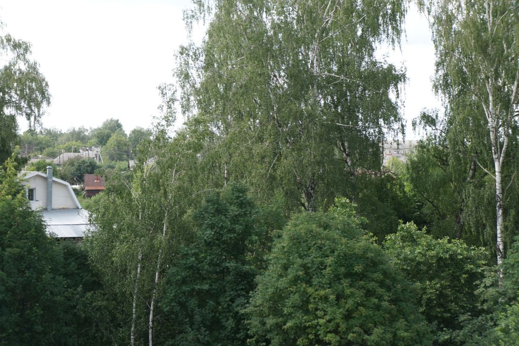

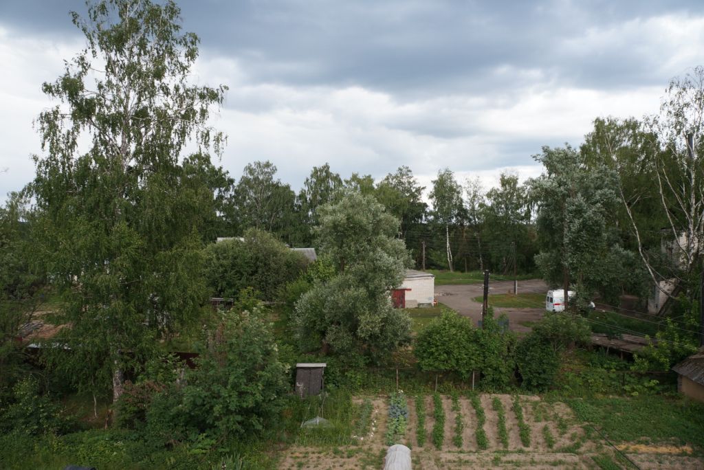

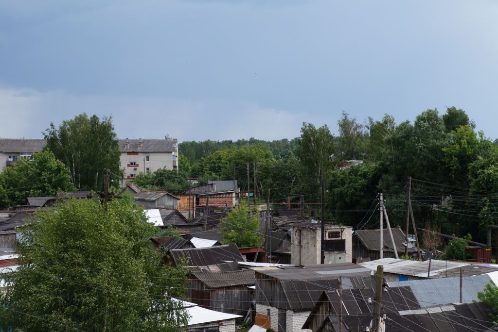

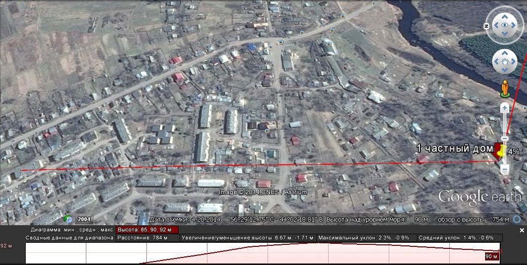

Вчера сделал фотографии, после работы выложу. Ситуация такая - между трехэтажкой и первым домом три высоких березы, растут не вплотную. Кроме того, линк проходит мимо другой трехэтажки (это видно на спутнике), но из-за перепада рельефа она получается немного выше. Луч проходит рядом с торцом. Не знаю, стоит ли доверять измерению по спутниковому снимку, но расстояние получается 7-10 метров. Я понимаю, что в этом случае дом в зону Френеля не попадёт.

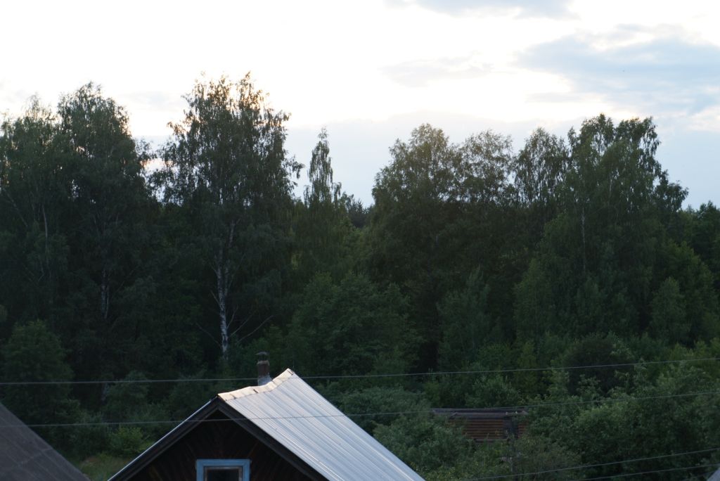

Теперь второй частный дом. С него первый не видно. Совсем. Метрах в 150 березы, плюс на склоне у первого дома тоже самое. Между всем этим сосновый лес, но он берез пониже, т.к. посадили его лет 40 назад. Вечером попробую по профилю построить луч и тогда более менее ситуацию проясню.
