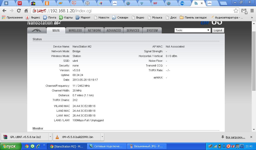

Ни с того ни с сего пропали пункты airmax enable. И перезагружал и сбрасывал настройки, все равно нету этих пунктов. Подскажите, что произошло? Nanostation M2.post-120314-071956900 1402594944_thumb.jpgpost-120314-069106900 1402594964_thumb.jpg
режим station. ставь ap - появятся
А как я тогда к базе подключусь? База rocket m2 в режиме ap wds.air max на ней включён, выбран compliance test и частота 2682. Спасибо.

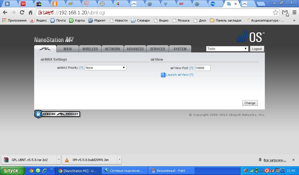

может быть толька на базе
в режиме клиента доступно только изменение приоритета
Спасибо большое!) тогда какой режим приоритета порекомендуете выбрать? пока тестируем на одном клиенте..в будущем планируем подключить около 20 клиентов.
Приоритет выбирают на клиенте. Если подключили абонента с хорошим сигналом и высокими показателями CCQ, ставите ему High, если подключили клиента с плохими сигналами, у него скорость прыгает, пинги плавают и т.п. - ставите ему Low, что бы он не особо мешал работе других клиентов.
Немного не так:
High надо ставить тем, кому таймслоты должны выделяться в первую очередь. Как правило это voip и vip-клиенты.
Normal ставите всем остальным (либо можете ничего не ставить, по дефолту стоит normal).
Low ставите тем, кому скорость и пинг не важны. Но при этом они потребляют много трафика _И_ у них слабый сигнал. Просто людям со слабым сигналом нет смысла ставить low, пока емкость базы не подходит к концу: пусть даже с плохим сигналом, но получат свои мегабиты, пока это возможно. А потом уже либо менять им CPE на более другое, либо действительно, low.

по дефолту none, 1:1.
low - 2:1
normal 3:1
high 4:1
Где посмотреть эти значения? Помню, что раньше было none=normal.
Да, действительно, нашел. https://community.ubnt.com/t5/airMAX-Frequently-Asked/airMAX-What-is-airMAX-Priority/ta-p/433919
Значит по-умолчанию всем клиентам ставьте "normal" вместо "none". Что-то изменилось видимо при переходе к ветке 5.5.
