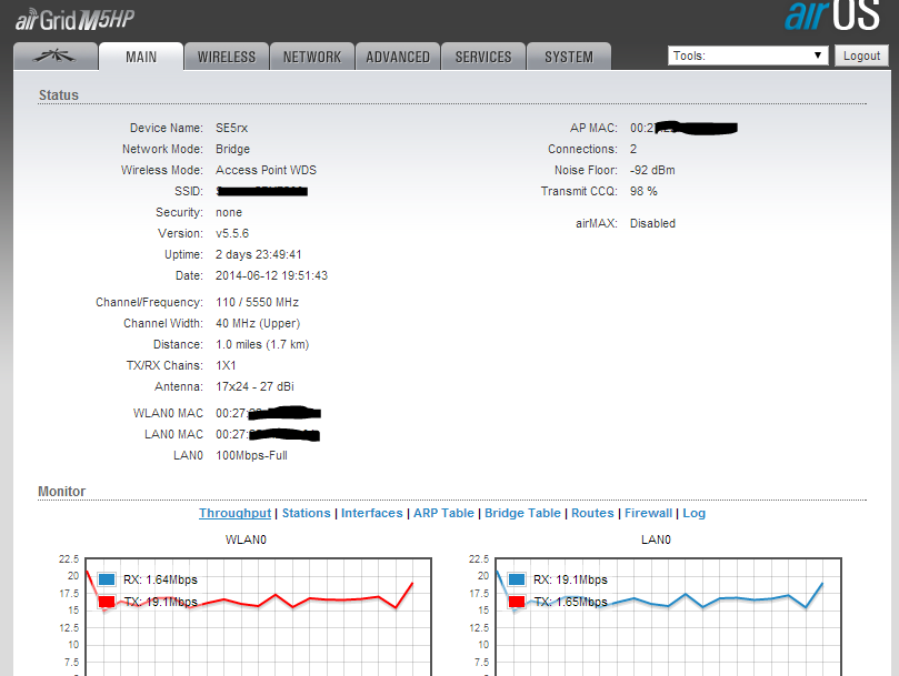

Помогите прокачать AirGrid M5HP выше 20 Мбит/с
Здравствуйте, уважаемые!

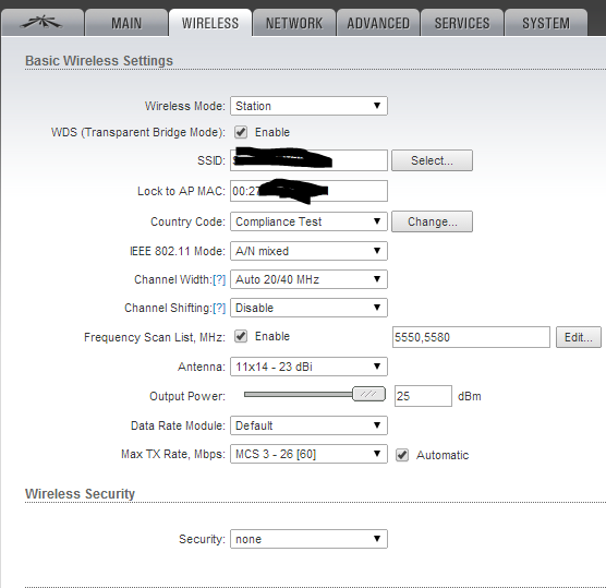

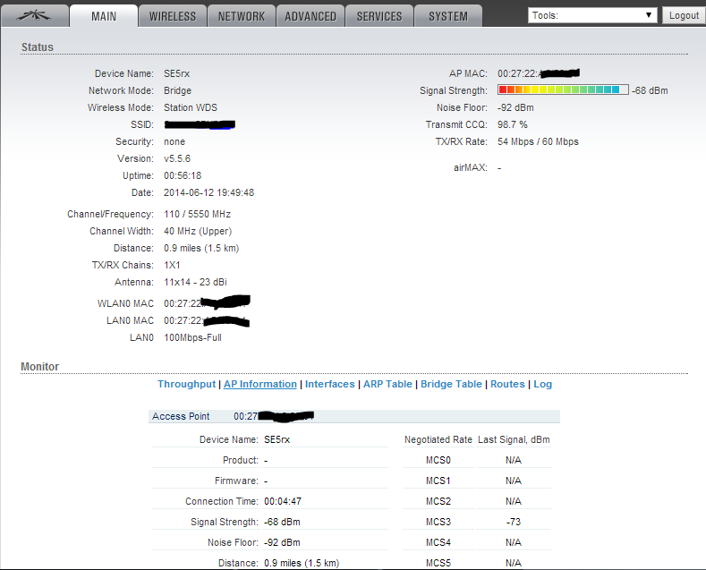

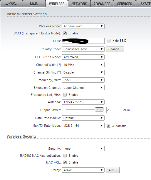

Имеем один AirGrid M5HP в качестве AP (192.168.9.8) и два клиента (192.168.9.3 и ещё один). Основной трафик идёт через 9.3 - за ним есть ещё радио (2,4), около 30 клиентов, торренты и всё сопутствующее. Проблема в том, что этот мост 9.8-9.3 не прокачивается более чем на 20 Мбит/с, но и при приближении к этой цифре пинги сильно увеличиваются, и даже веб-сёрфинг становится невозможным. Расстояние около 2 км., отключение второй, лишней точки не помогает.
Клиент:
База:
Местоположение - посёлок, сканом других точек на 5 Ггц не находится и, я думаю, вряд ли они будут. Ну и частотами игрались.
Что делаем не так?
Заранее благодарю!
Ещё информация с 9.3 - не слишком ли большой pps?

Обычно на 1 мегабит идет 100-150 пакетов, поэтому ваши 1500 при 12 мегабитах это еще мало. Та строчка, где пакетов очень много, это суммарное количество за сессию.
А вообще вам надо начать с уменьшения мощности на всех устройствах до 18дбм, и установки в пункте Max TX Rate самого максимального значения на всех устройствах, т.к. сейчас у вас скорость ограничена.
Спасибо, успокоили.
Скорость была снижена в процессе тестов. При максимальной 150, они коннектятся на 135 и прыгают туда-сюда, поэтому выставил стабильную. Увеличение MCS не помогает :(
Неужто дело в сигнале?..

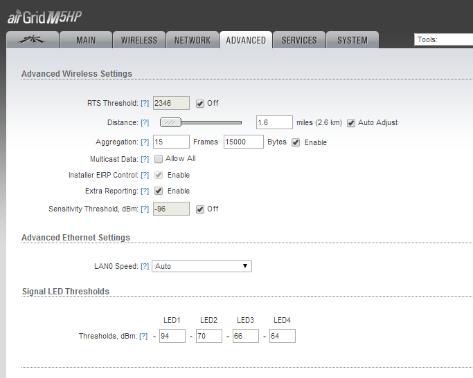

Во, удалось повысить на 10-15 Мбит/с, включив Aggregation на обоих точках со значениями 15/15000...
Вкладки Advanced выглядят одинаково на обоих устройствах так:
Может стоит ещё с чем-то поиграться? Я так понимаю, это тоже далеко не предел...
Для data rate 54/60 Mbps скорость в ethernet 30-35 Мбит/c -это max предел.
Если повысить data rate на имеющейся энергетике линка не удается ( из за внешних помех или помех сами себе - переотраженки собственного сигнала от препятствий на трассе) , то надо повышать энергетику.
Для начала надо разобраться где Вы потеряли 30 дБм мощности сигнала, поскольку RSSI -68- -73 дБм на 2 км с антеннами 23 и 27 дБи при Tx 25 Дбм свидетельсвует о серьезных проблемах в антенно-фидерном тракте или на трассе линка. То ли Вы перепутали поляризацию, то ли работаете полностью на отраженном сигнале, или просто неисправная антенна,пигтейлы, то ли х.з.

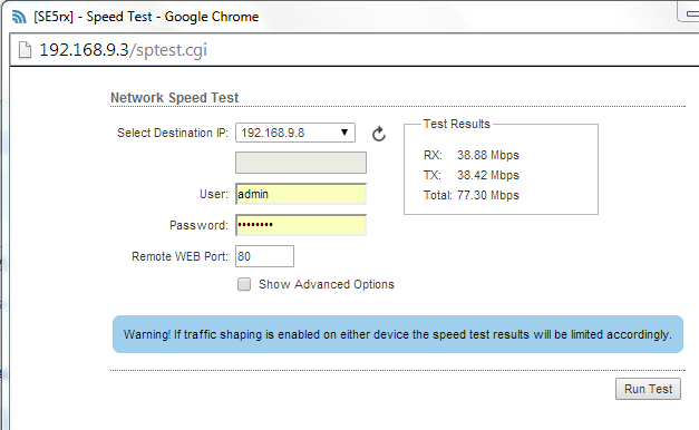

Не, выдавить 35 Мбит/с удалось уже с максимально задратым MCS. Ну и да, тоже подозреваю какие-то проблемы с физическим расположением антенн. Спасибо, будем юстировать.
Там обычно ставят 8 пакетов и 8000 байт - чем меньше параметр, тем выше вероятность доставки данных без потерь. Попробуйте так же 8 и 4000, 4 4000 и т.п.

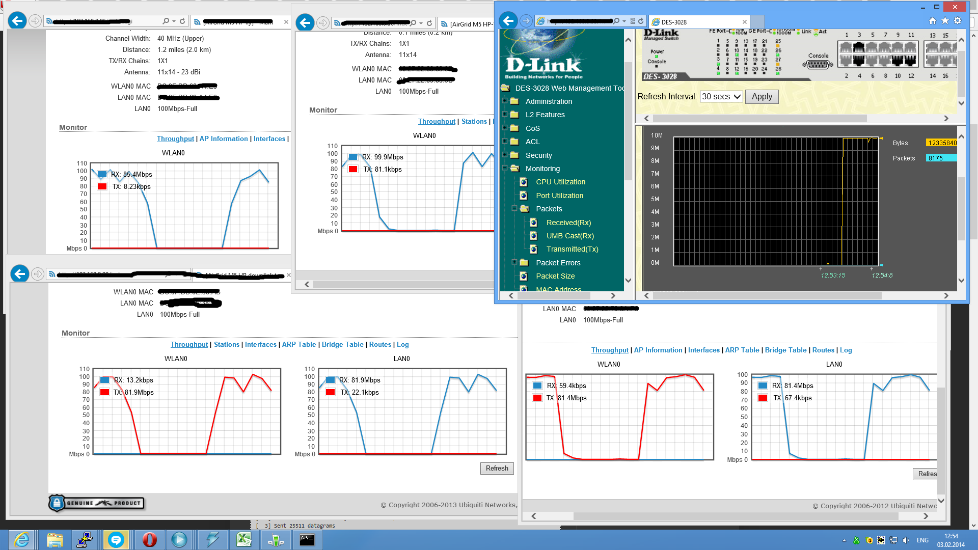

Тут вообще мощность на 2км 6dbm и пара гридов висят на 1 мачте с разносом в 30см по высоте.
Видимость нормальную сделайте и мощность меньше 18dbm поставе и будет вам дофига мбит.
И что у вас на скрине за американские горки?
Это говорит о том что эфир идеально чист и видимость так же идеальная.
Ты уже забыл что это я специально для тебя делал скрин? Специально кольцо загружал на полную что бы опровергнуть твое заявление что 40-60мбит только тянет убики.
