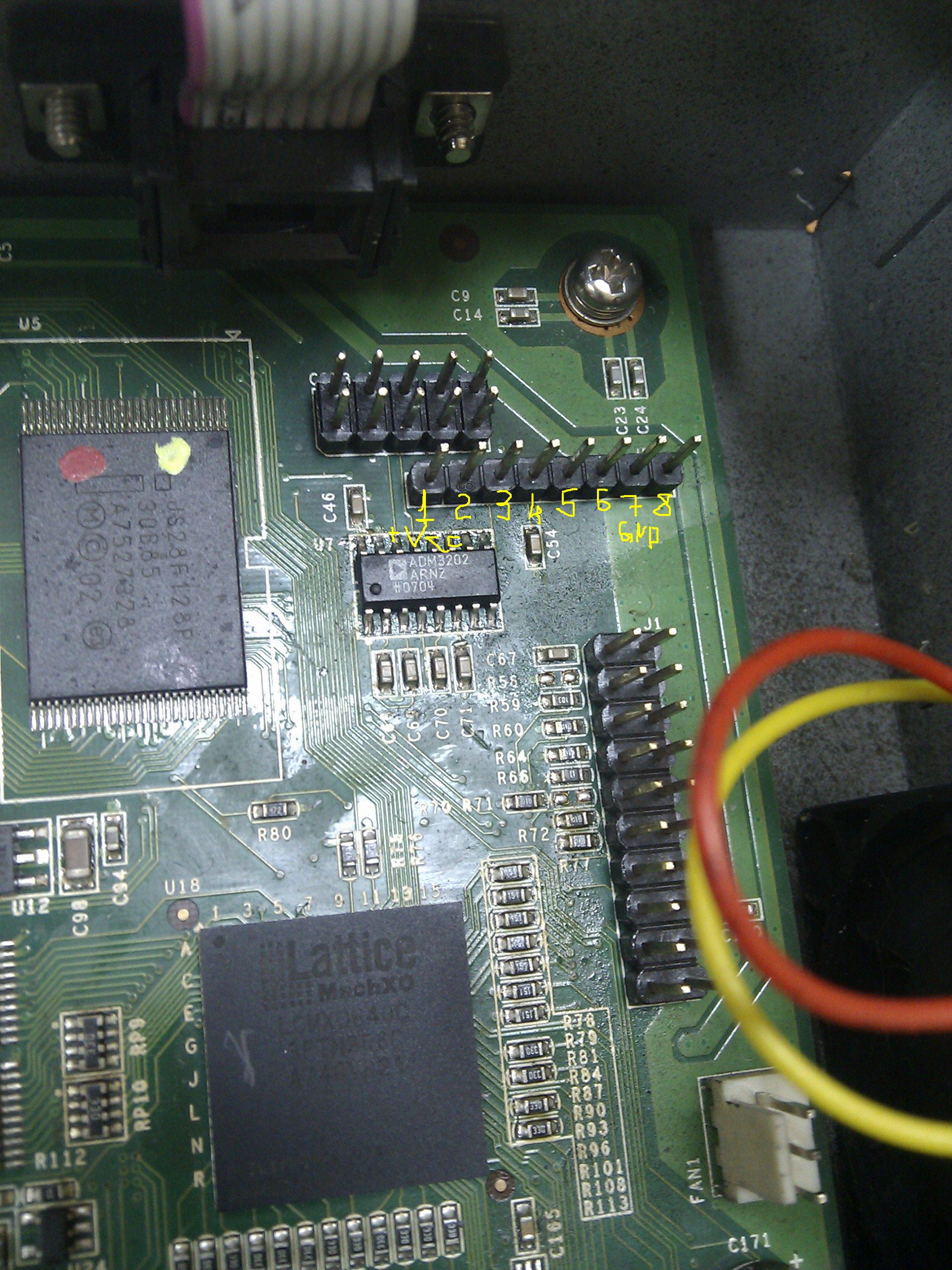

Спасибо за ответы. Кулеры менял не я, а плис уже накрылась 100%. BGA перепаяют, тут история такая, до того как мне попал свич - кто-то: поменяли вентиляторы, спалили латтис, запаяли новый латтис, не включается, запаяли старый, думая, что проблема в чем-то другом. А как слить прошивку, есть где-то распиновка jtag на плате (там есть 1 разъем 8pin подряд)? А память разве dlink не закрыл от чтения?

Да всё уж написано... Разжиться BGA-шным латтисом, слить с живого аналогичного девайса прошивку латтисную, перепаять латтис, прошить его, в разъёмах новых вентиляторов переставить провода, чтобы было "как в старых", собрать коммутатор и пользоваться им дальше.
Если есть у кого-нибудь Lattice programmer, поделитесь, пожалуйста, на офсайте page not found, в гугле нет, не знаю каким софтом можно вычитать.
Нашел Lattice Programmer 3.0, кабель не видит ("No LSC ispDOWNLOAD cable detected"), я правильно понимаю распиновку разъема, все 8 контактов от программатора нужны?
На www.latticesemi.com весь софт есть, там только зарегаться надо, чтобы скачать. А на программаторе, да, все 8 ног задействуются. Я использую Lattice USB ispDOWNLOAD Cable от Promaster Technology - работает без проблем.
На www.latticesemi.com я зарегистрирован, там все есть, но ничего не скачать, написал им в техподдержку, похоже у них все ссылки уплыли. А у вас есть ispVM, можете поделиться? И последний вопрос, первая нога как на картинке? Прошу прощения за назойливость. Если не сложно поделитесь софтом (моя почта alets@list.ru), а то когда они ссылки поправят неизвестно. Спасибо.
  • 3 weeks later...
NVV_RW, Огромное спасибо! Все заработало, правда программатор по ссылке так и не завелся, ну да ладно. А на www.latticesemi.com мне так и не разрешили скачать ничего, общался с их админом, фигвам называется. )))
