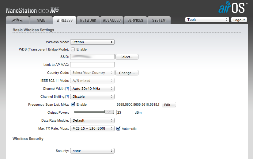

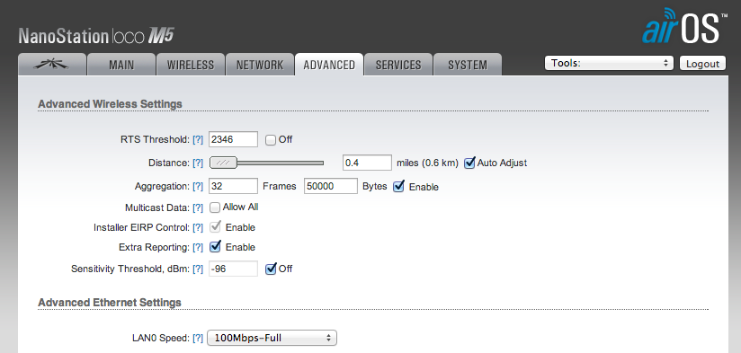

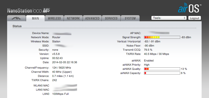

Подскажите пожалуйста, что можно предпринять для улучшения качества сигнала NanoStation Loco M5, с учетом того, что я - клиент и доступа к провайдерской антенне у меня нет.
Настройки и параметры моей антенны таковы:
Transmit CCQ - незначительно изменяется
TX/RX Rate - скачет от 0 до 30 (в обе стороны)
airMAX Quality - падает до 0

Наводите антенну точнее, при Вашей дистанции и прямой видиости сигнал должен зашкаливать за -45, а у Вас ниже плинтуса: -85....
Я не знаю как Ва это удаётся....
Мда, на таком расстоянии такие показатели, ещё и приоритет в высокий выставлен, БСке наверное жопа)
Или смотрит в другую сторону, или провайдер на БСке поставил мощность -4дб:)
Но судя по CCQ менее 80% там наверное деревья и прочая хрень на трассе.

удивляют ваши показатели. В прямой видимости на локо м2 на расстоянии 600 метров получаю обмен Тх/Рх примерно под 270 мегабит. Антенна точно развернута в вашу сторону? Ощущение такое, что на в бок смотрит (судя по показателям вертикал/хоризонтал)
