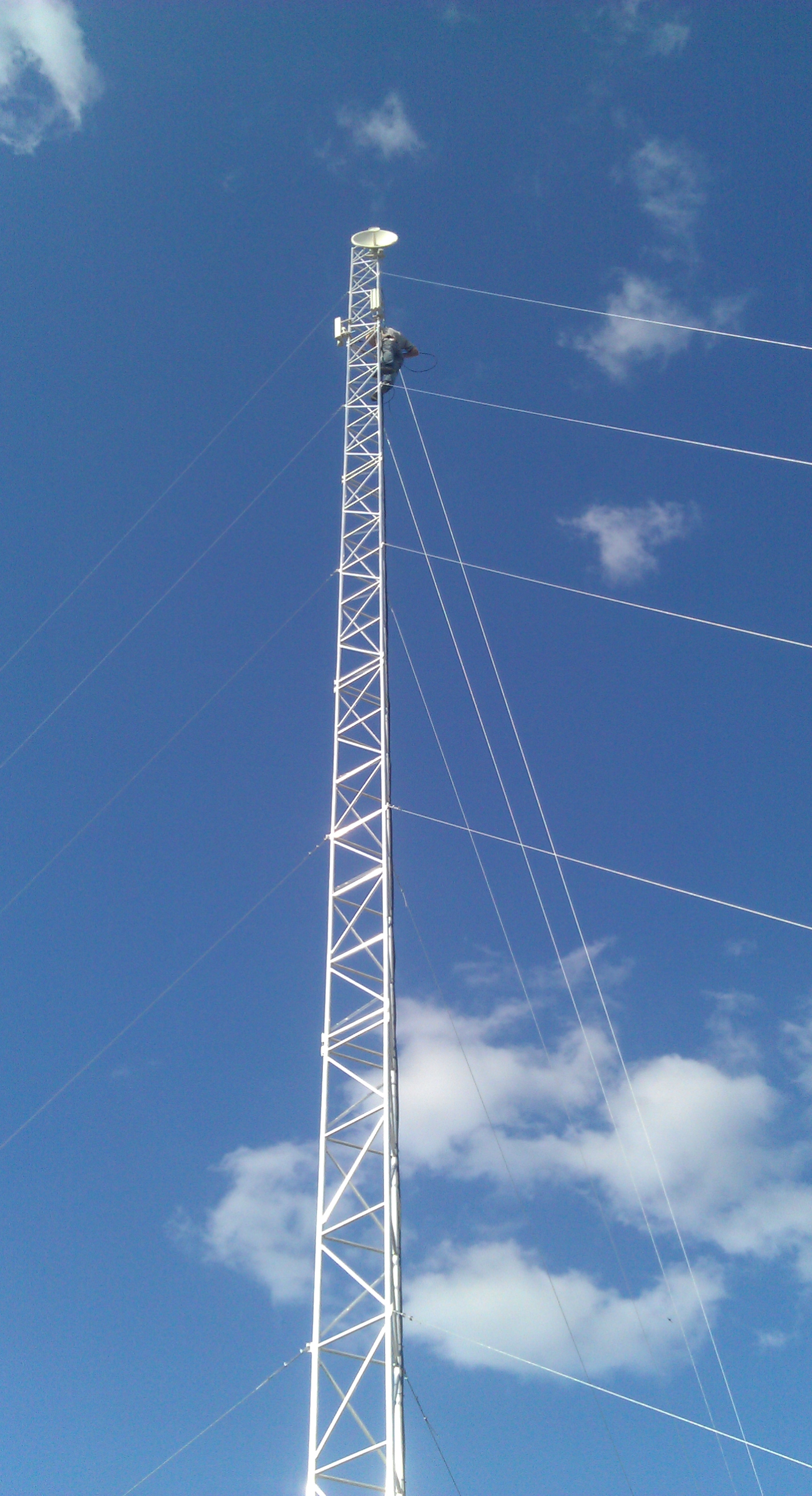

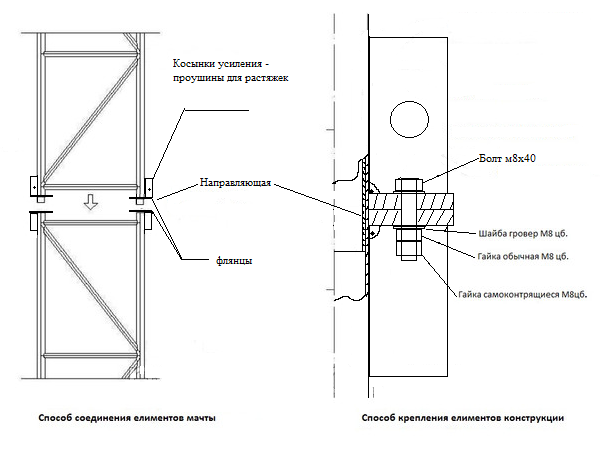

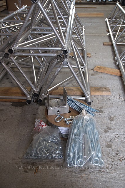

Продам трехгранные алюминиевые мачты - от 4 до 36м. Конструкция- модульная. Высота модуля 4м. Мачта Алюминиевая M435-440 является сварной конструкцией, состоящая из модулей в количестве от 1 до 9, в зависимости от необходимой высоты. Высота каждого модуля - 4 метра. Сечение модуля, основано на треугольной пространственной сетке со стороной 435-440 мм (размер измеряется по осям).
Ферма изготовлена из легкого, прочного, стабильного, материала (алюминиевый сплав) который не подвержен коррозии, стойкий к атмосферным воздействиям. Данная конструкция успешно используется во многих направлениях телекоммуникации и связи. Легкий вес и модульная конструкция позволяют без проблем установить мачту в различных местах, будь то на земле так и на крыше или боковой стене здания.
Страна производитель Украина
Высота от 4м до 36
Количество сегментов от 1шт до 9 шт
Вес сегментов 1 х 4 м. сегмент ~11 кг
Ширина сегмента 435-440мм
Материал Алюминиевая труба марки АД31Т5 толщина стенки 2 мм
Максимальная нагрузка мачты 100 кг - 200 кг
Ветровая зона-1-3
Набор на 36м -1240$ но в веду модульности, могу в разнобой в зависимости от высоты, но тогда немного дороже.
