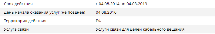

RN3DCX Posted November 19, 2018 Posted November 19, 2018 А есть ли отличия в сдачи узла КТВ ? Между классическим аналогом, т.е. головная станция, тарелки, спутник и приёмом по кабелю SPTS потока от вещателей, т.е. телеканалов? 10 часов назад, jffulcrum сказал: На всю РФ лицензии КТВ не предусмотрены, такие лицензии есть только для вещателей. Зашел на сайт РКН, вбил номер своей лицензии: Вставить ник Quote
