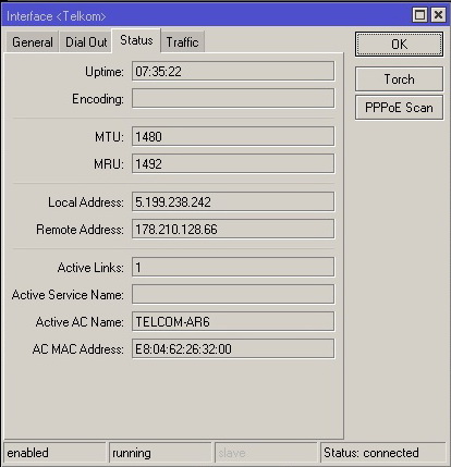

Negator Posted June 8, 2014 Posted June 8, 2014 А от провайдера Роутер какой адрес получает? Там подсети не пересекаются? Попробуйте выставить на лан интерфейсе роутера что либо другое. Вставить ник Quote
Porter Posted June 8, 2014 Author Posted June 8, 2014 (edited) Negator е... Вот тут не смотрел. Но, если глянуть у себя (у нас с клиентом один провайдер, от одной АТС) то картинка такова (не пересекаются): * при конфликте адресов была бы запись в логе. Такого не видел. В логах вообще ничего интересного по вопросу темы. Жаль, логи не сохранил... Edited June 8, 2014 by Porter Вставить ник Quote
