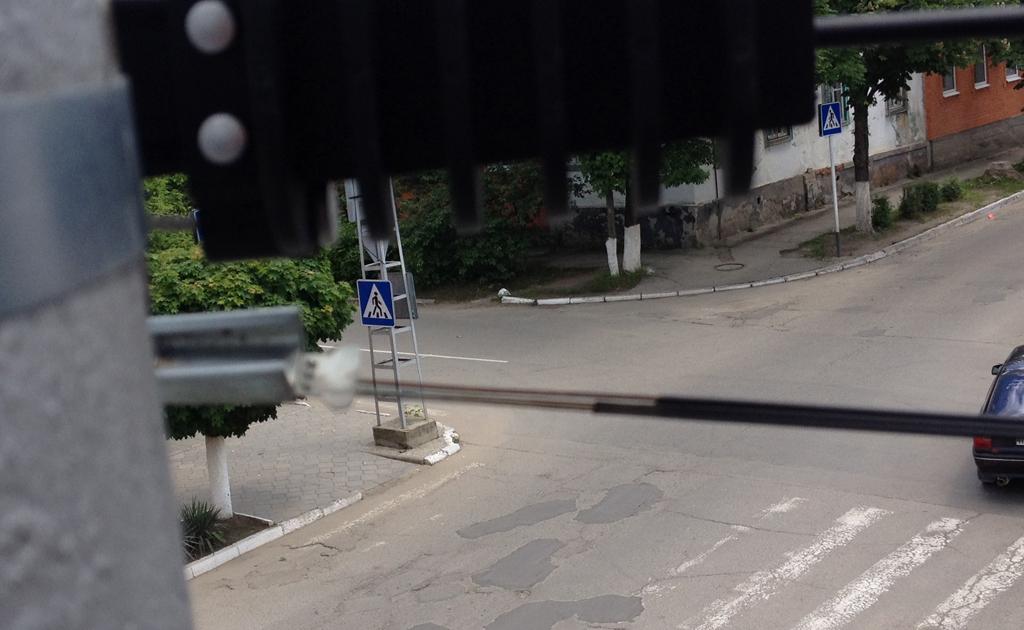

adnull Posted June 7, 2014 Posted June 7, 2014 У меня такой на оптических абонентских отводах. Ничего, год уже висит, ноу проблем. В сентябре был ураган, ветка на кабель упала. В мае монтажник пополз на опору и заметил, что оболочку сдернуло, но кабель висит на встроенных проволочках и волокнах. В таком виде снежную зиму пережил. Вставить ник Quote

adnull Posted June 9, 2014 Posted June 9, 2014 Проблема металлических анкеров в том, что они запросто сдергивают оболочку в случае чего. Поэтому, если нужно выполнить пролет побольше или с малым провисом то лучше все-же крепить за несущую проволоку. Вставить ник Quote
alkanaft Posted June 9, 2014 Posted June 9, 2014 это каким анкером так оголило? натянуто в ноль или с небольшим провисом было? у кого какие рекорды по длинне пролоёта таким или наговским? Вставить ник Quote
Andrei Posted June 9, 2014 Posted June 9, 2014 Зажим похоже вот такой на фото - http://shop.nag.ru/catalog/01895.Kreplenie-kabelya/07147.Ankernye-zazhimy/06640.SNR-TCS-FTTH Вставить ник Quote
mefer Posted June 9, 2014 Posted June 9, 2014 Проблема металлических анкеров в том, что они запросто сдергивают оболочку в случае чего. Его лебёдкой не надо натягивать или вдвоём - вот сколько рукой натянулось - так и хорошо. Он очень лёгкий. Вставить ник Quote
