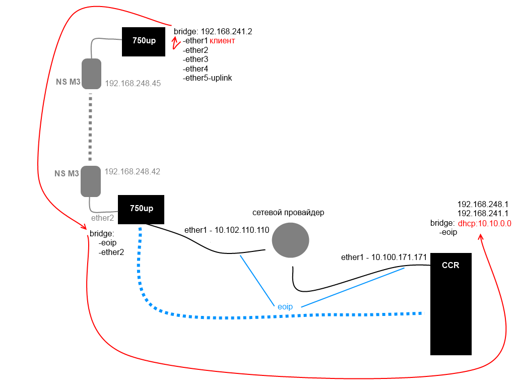

Использую радио оборудование от ubiquiti, всем остальным занимается микротик. Есть участок в котором 2.4 и 5 частоты загажены очень сильно, решил использовать nanostation m3.
Недавно наткнулся на статью ланмарта об увеличении пакетной производительности на повербридже, решил попробовать это все дело у себя, схему сети прилагаю (надеюсь все будет понятно).
Прошу подсказать будет ли эффект от упаковки пакетов в данной ситуации и как правильно настроить (в моем случае упаковку делать на порт антенны или полностью на бридж? упаковку на всех микротиках применять или только между антеннами? изменять mtu 2024 на порт антенны или везде: бридж, еоип)

сейчас у меня ведь получается трафик транзитный? в моей схеме у меня клиенты получают ипы по днср с CCR.

Упаковку надо включить на порту двух микротиков рядом с наносами, естественно указываете максимально высокий MTU, который позволяют роутеры, на наносах ставите максимально возможный. Далее поверх этого канала пускаете в EoIP туннеле трафик, и он будет упаковываться. Соответственно туннель уже идет до верхнего устройства на картинке.
Так же вам надо рассмотреть возможность ухода от L2 в сети, переведя ее на L3 транспорт. При этом подключать абонентов сможете по старинке через EoIP, либо настроите все устройства, к которым подключаются абоненты, роутерами, они сами будут раздавать адреса и по OSPF анонсить маршруты и сети в центр.
Микротик в зашумленном эфире работает лучше, у него есть возможность ограничивать канальные скорости. Например получили вы перекос по сигналам, например -60 по одному каналу и -75 по второму. Естественно, включив MIMO оно постоянно будет скакать туда-сюда и нормальной скорости не будет. На микротике на вкладке Data Rates ставите Configured, после чего на вкладке HT MCS снимаете галочки с 0-7, оставляя только 8-15. После чего запускаете тесты и определяете максимальные канальные скорости, на которых работает. Далее ограничиваете сверху скорости, оставляя например 8-11, и получаете стабильный высокоскоростной канал. На убнт так сделать нельзя, у него только одна возможность - перейти в одноканальный режим.

уже добрых 3 дня пытаюсь по http://www.lanmart.ru/blogs/test-ubiquiti-nanostation-m6/ данной статье настроить упаковку, не получается, как только включаю packing, тест скорости с первого микротика на второй не хочет работать
вот схема моей сети: VLhanhc1ve4.jpg
IP адреса на железках это адреса городского провайдера, т.е соеденены не прямым шнурком
прошу подсказать как правильно настроить оборудование чтобы увидеть результат
Edited by trtw89
Упаковка работает только на трафике, который передается между микротиками с включенной упаковкой и от их лица, при этом между ними не должно быть других маршрутизаторов. В вашем случае упаковка не заработает. Требуется создать L2TP туннель и упаковывать данные внутри него, но из-за уменьшения МТУ она уже не будет так эффективна.
