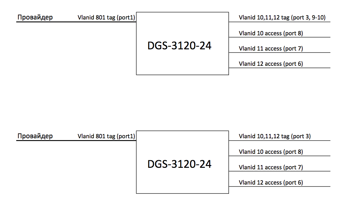

Есть DGS-3120-24, в сети через него работают пользователи vlan(ов) 10,11,12,13. аналогично настроен второй DGS-3120-24 его установили в другой офис, получили от провайдера vlan 801 с tagом. Подключил на обеих сторон на коммутаторы на первый порт. настроил 1порт tag801 , 2порт access801 , 3порт tag10,11,12,13. но не работает ничего. как правильно настроить?
qinq провайдер не может предоставить((((

Либо делайте петлю, которую завернете в vlan 801, либо думайте в сторону vlan translation. От провайдера нажуно будет поддержка jumbo frame на всем участке пути вашего vlan.

Если QinQ предоставить не может, то и возможность поднять MTU вряд ли есть. Может у провайдера стоит каталист 2950, который про такое не слышал, к примеру.

На нем можно установить 1530. Этого будет достаточно для ещё одного заголовка 8021q
tpid должен быть 0х8100
порт в сторону провайдера nni, кроме того ingress_cheking disable
В сторону доступа порты в uni. Когда они принимаются тегом - вообще нет проблем, а когда надо без тега, как вариант сделать vlan_translation replace cvid 1 svid 10, например, но я не уверен, что заработает.

все эти параметры относятся к QinQ, который оператор предоставить не может. Не заработает.
Следовательно в вашей схеме есть ещё провайдер со своим оборудованием. Это может быть один коммутатор, а может быть несколько, а может быть несколько коммутаторов и брас.
Для работы вашей схемы нужен QinQ. При чём по всей цепочке оператора, должны быть расставлены порты в режим nni.
NNI=обычный порт без qinq. И tpid там 146% 0x8100 так как оператор не использует qinq для данного канала.
Если у вас на 3120 порты в сторону вланов смотрят тэгом то действительно можно попробовать перевести порты в uni, вдруг взлетит
Если нет - то проще думать о каком-нибудь туннэле через канал провайдера, в который вы будете отправлять всё что захотите
Ставить outer tpid 0x8100 и пробовать. Длинки/зюксели всякие без проблем через себя это пропустят, каталисты потребуют увеличения MTU до 1504.
И нужно помнить, что если использовать tpid 0x8100, то ваш коммутатор так же как и транзитные (провайдерские) будет воспринимать полученные фреймы, как обычные dot1q, так что для того, чтобы снять внешний тег нужно сделать svid untagged на клиентских портах.

А по-моему только на гиговых портах (GBIC)...

Что-то странное такое говорите, ethertype 0x8100 ничем не отличается от обычного влана. От транзитных свитчей провайдера требуется равзе что минимальный размер mtu, чтобы влез второй тэг.
