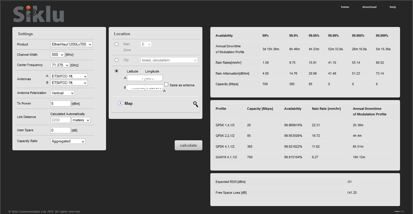

jdemon Posted May 30, 2014 Posted May 30, 2014 Добрый день, как считаете, для пролета в 3,2 км справится ли с 1 футовой антенной? Расчет линка в атаче. Скорость достаточно ~300 мегабит (QPSK 4,1,1/2). Дождевой район К, т.е. осадков не много. Смущает сигнал -51. Брать то 100% будем, если что поставим на пролет менее длинный, есть еще полет 3 км и 2,7км Хотя для предыдущего линка в 3,6км взяли 2 футовые антенны, расчетный сигнал был -41, по факту -35 Вставить ник Quote

jdemon Posted June 23, 2014 Author Posted June 23, 2014 (edited) Там ценник около 14 килоевро за алькому, вообще не по карману. Единственное что влазиет в бюджет, это 2 футовая сиклу лайт на 700 мбит. Сейчас стоит пролет на 3,6 км в дождь падает на модуляцию ниже, на 5-7 минут за дождь. Если учесть , что суммарный трафик не больше 200 мбит, то это не вижно пользователям. А вот пролет на 3,2км в другом регионе, в том числе и дождевом, судя по калькулятору , не смотря на то, что на 400 метров ближе, НЕдоступность высшей модуляции больше на 43 минуты ( В первом случае 2ч 37 минут, а тут 3 часа 20 минут). 1 Футовка отпадает и как бы 2 фута скорей всего тоже. Будем искать в лиц. диапазоне чтонибуть. Edited June 23, 2014 by jdemon Вставить ник Quote
