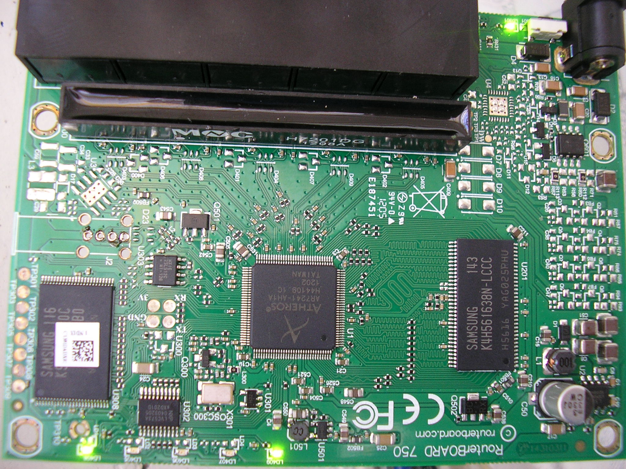

имею rb750
проц 7241 оперативы 32 мб
хочу поменять память на 64мб как на rb750gl путем замены чипа памяти
хотелось бы узнать маркировку микросхемы памяти или может у кого есть такой роутер выложите фотку платы
ну и заодно как думаете получится или нет такой трюк?
фото свой платы прикладываю
Вам не нужны фотографии и маркировки, найдите в интернете даташит на процессор и в нем будут указаны типы поддерживаемой памяти.
да в том то и дело что нет в свободном доступе даташитов на эти процы :(
да и вообще гугль говорит что k4h561638n-lccc это 256мб 16М*16
поэтому я ниче не понимаю в роутере заявлено 32мб
разъясните кто нибудь?

В чипе в одной ячейке у вас сразу байт хранится или бит? :)
все понял 256/8=32 Мб
вопрос актуален какой чип сюда воткнуть на 64мб ?
маркировку подскажите

я так понимаю должен подойти K4H511638J-LCCC или аналог

беглый просмотр http://datasheet.octopart.com/K4H561638N-LCCC-Samsung-datasheet-17924962.pdf
говорит что банки разные бывают 16M x 4Bit x 4 Banks / 8M x 8Bit x 4 Banks / 4M x 16Bit x 4 Banks
Ноги у них разные и т.п. нужно в этом разбератся новерно чуток....

платы разные похоже ревизии разные
нужно фото новой ревизии на проце 7241 а у этого 7142

Ищите память шириной в 16 bit, примеры есть на сайте/форуме openwrt. Неоднократно успешно такое проделывал, правда на разных tp-link с openwrt.
Ищите вот такие:
HY5DU121622DTP-D43-C
H5DU5162ETR-E3C
K4H511638G-LCCC
K4H511638J-LCCC
A3S12D40ETP-G5
NT5DS32M16BS-5T
P3S12D40ETP-GUTT
MT46V32M16TG-6T:F
MT46V32M16P-6T:F
EDD5116ADTA-6B-E
HYB25D512160CE-6
HYB25D512160CEL-6
HYB25D512160DE-6
Точно совместимые с данным чипом.
