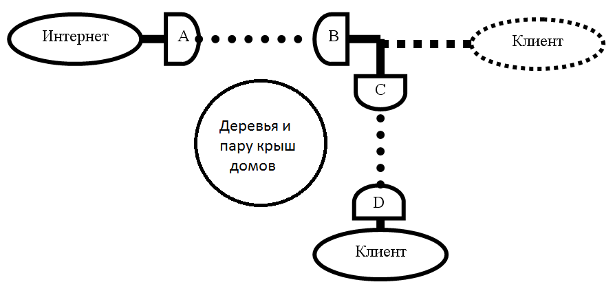

Rashvp Posted May 16, 2014 Posted May 16, 2014 Подскажите как пробросить сигнал БС через препятствие? Только не пинайте сильно. БС точка А Есть возможность установки "ЧЕГО НИБУДЬ" в точке ВС, но в этой точке инет то же нужен. Одно условие минимум антенн в точке ВС. В качестве БС использую Mikrotik SXT G-2HnD а у клиентов Лайты. В точке Д планируется около 10 клиентов по 5 мбит.с Интересует какое конкретно оборудование нужно поставить? Вставить ник Quote
Saab95 Posted May 16, 2014 Posted May 16, 2014 Поставьте на прием Lite2, на передачу SXT G-2HnD, если там потребуется подключить нескольких абонентов. Подключите их в промежуточной точке к RB750UP, запитаете от него же, соответственно интернет возьмете со свободных портов. Вставить ник Quote
Rashvp Posted May 17, 2014 Author Posted May 17, 2014 Спасибо понятно. А на RB750UP в промежуточной точке я смогу организовать им WIFI? Вставить ник Quote
SSD Posted May 17, 2014 Posted May 17, 2014 Спасибо понятно. А на RB750UP в промежуточной точке я смогу организовать им WIFI? Нет. Вставить ник Quote
Rashvp Posted May 17, 2014 Author Posted May 17, 2014 Извините туплю, забыл указать что, между точкой А и В есть 3 клиента. Это как то повлияет на данную вами рекомендацию оборудования? Вставить ник Quote
