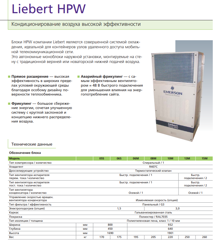

RialCom.ru Posted June 28, 2018 · Report post у меня emerson с фрикулингом не выключаясь годами работают- только фильтра успевай менять они себя точно окупили - электроэнергию компрессора не жгут в холодное время плюс резервный режим работы 48в от батареи очень хорошо позволит сэкономить на бесперебойниках, если у вас серьезные задачи 24х7 и есть необходимость защитить и климатику от долгого прерывания электроснабжения а замкнутое пространство с нагревом от оборудования да же 6 ква раскалит до +40 очень быстро Вставить ник Quote Ответить с цитированием Share this post Link to post Share on other sites More sharing options...

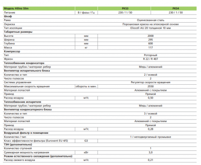

Связной (С) Posted July 3, 2018 · Report post Если есть где поставить и в стене сделать проемы, как вариант: Или внутреннего размещения - Вставить ник Quote Ответить с цитированием Share this post Link to post Share on other sites More sharing options...
Связной (С) Posted July 3, 2018 · Report post Или сплит - Вставить ник Quote Ответить с цитированием Share this post Link to post Share on other sites More sharing options...
