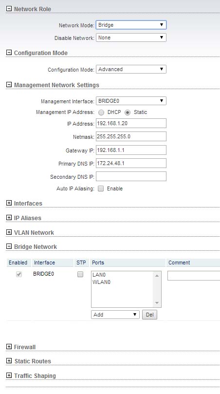

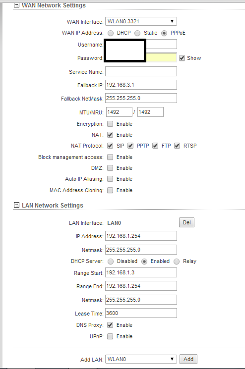

Сейчас использую такое подключение

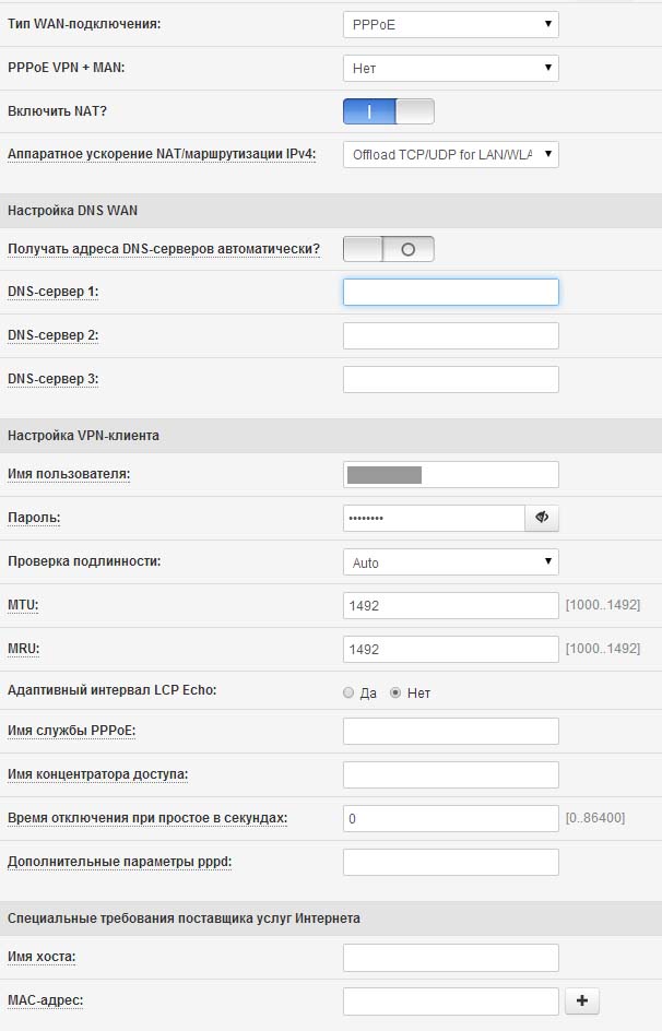

Хочу точку перевести в режим бриджа и подымать подключение с помощью Asus RT-N56U.
Что нужно сделать на этой странице?
Или это совсем глупая задумка?
Ну если хотите - бриджуйте WLAN и LAN, но могут возникнуть проблемы, если ваших lan-адресов не ждут в сети провайдера.
Потом просто прописываете вот эти адреса с wan-вкладки на wan-порт роутера.

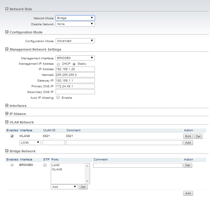

Сделал вот так на точке доступа
так в настройках роутера
Ничего не вышло. Как я понял даже не пытается подключаться. Пробовал прописать мак адрес точки в ностройки роутера, тот же эфект. Я понимаю, мой уровень не тянет даже на "пионера", но если возможно, помогите новичку:)
