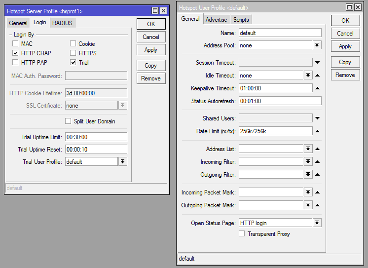

kirush Posted May 14, 2014 Author Posted May 14, 2014 Пожалуйста тыкните пальцем в нужную строку. Вставить ник Quote
Saab95 Posted May 14, 2014 Posted May 14, 2014 Пожалуйста тыкните пальцем в нужную строку. Вот так, Trial Uptime Limit - время работы абонента, а чуть ниже пауза, в течении которой он будет жать на картинку, но у него ничего не откроется. То есть он в любом случае рекламу посмотрит=) Вставить ник Quote
