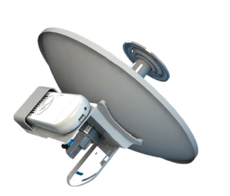

На одной трубостойке работа на одной частоте никак не получится. Frequency reuse может быть только на синхронизированных TDMA девайсах типа Камбиум ePMP 1000 или аналогичных. TC советую поставить на промежуточной точке два EPMP 1000 GPS Sync с антеной диш 25 дБи( см attached) - все будет работать.

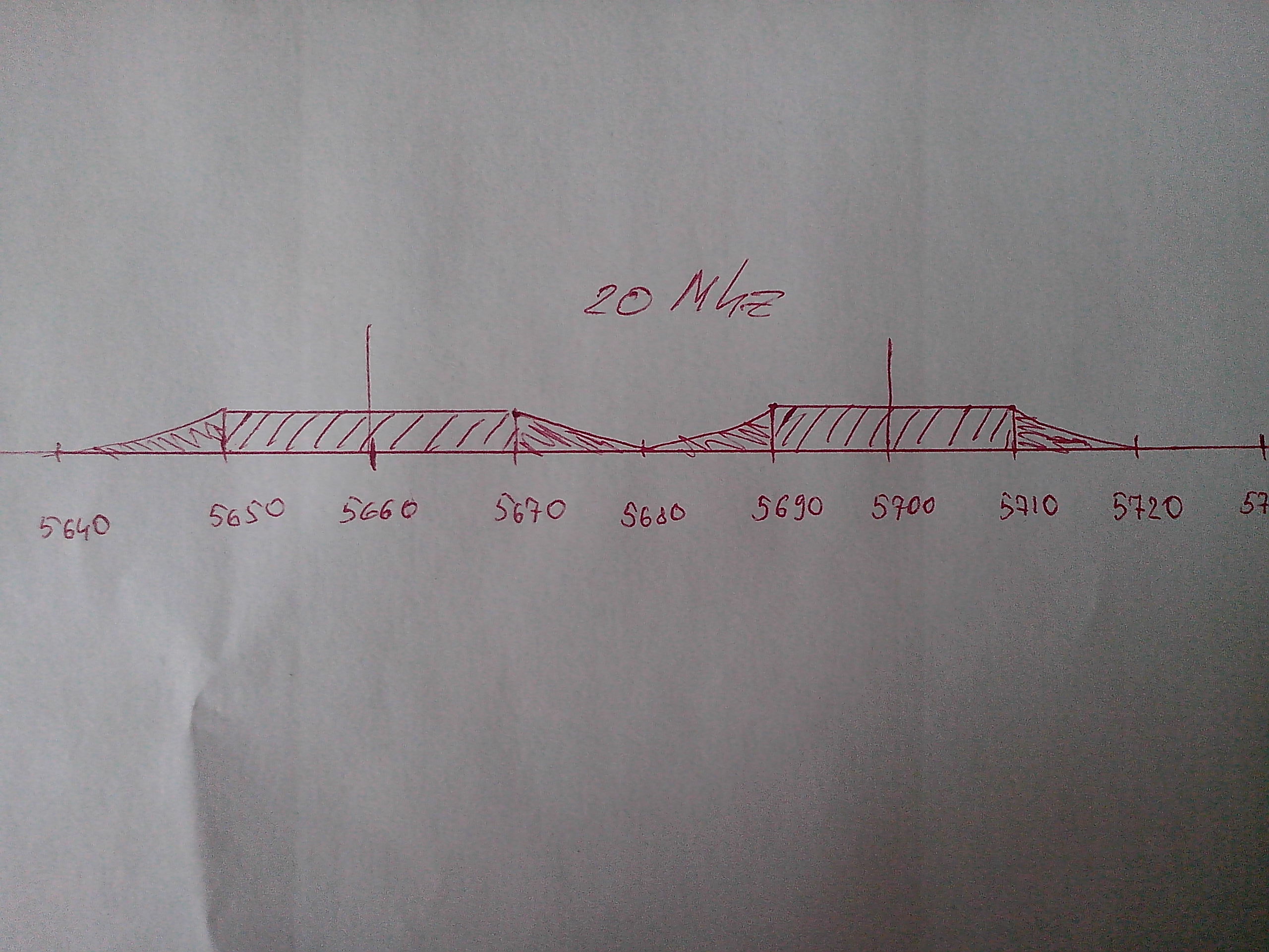

А если одна будет работать на 5660 а другая на 5700?
Imho в 20Mhz вполне будет работать.
Смотря какие антенны. Внеполоска на 20 мгц идет с уровнем -20 от основного... и где-то на -50 на 20-40 мгц от основного.
Если этих -50 хватит, то будет работать.
Если основной антенна будет видеть с -50, ближайший канал (от +10 до +30мгц) будет с помехой -70, А через один будет с помехой -80 -90.
Т. е. Уровень помех на +40 мгц будет от -80 до -90 в зависимости от антенн... Так что может будет мешать, а может и не будет.
