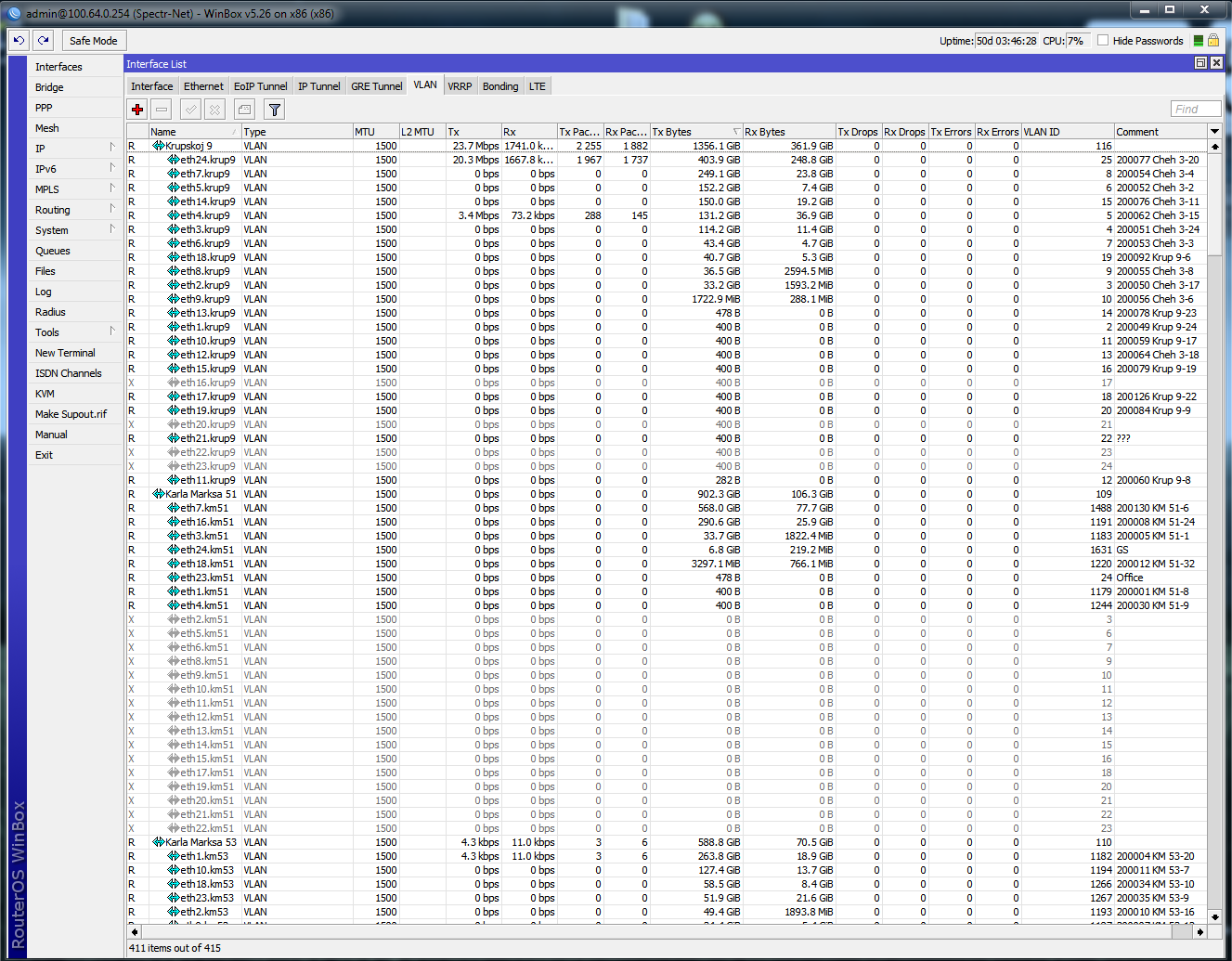

QinQ+IPoE+PCQ /23 на микротике работает отлично
