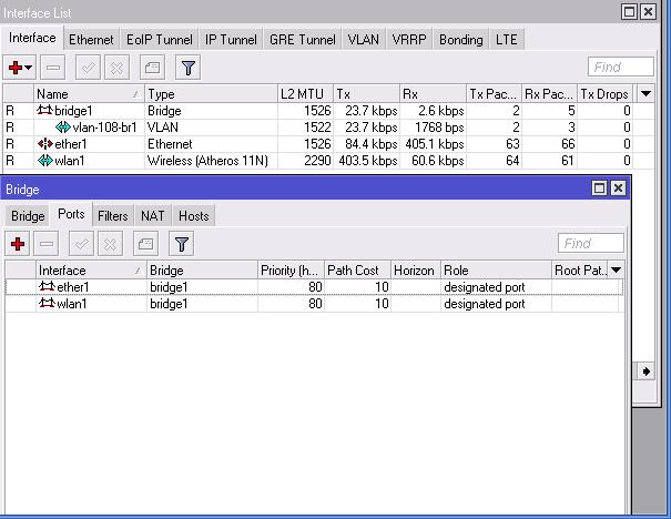

На микротике вланы можно прокинуть следующим обзазом:
1. Просто два интерфейса в мост, и через него всё-всё-всё проходит,
если отдельно нужен на устройстве влан, его прописываю на этом-же мосту.

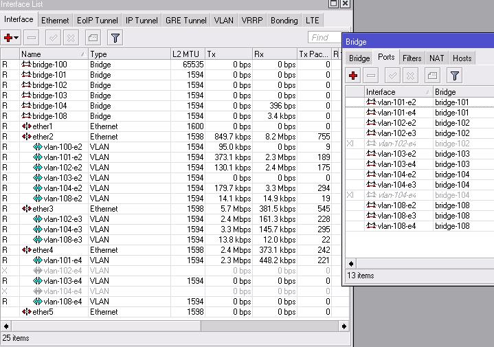

2. Создать вланы на нужных портах и объединить каждый влан в отдельный мост
(в этот же мост и порт можно засунуть для "растэгирования").
чем эти способы отличаются и как лучше делать?
Нужно делать как вам нужно ! Если tag пропустить между портами - объедините в бридж. Если tag принять и untag отдать - то через bridge vlan и eth для снятия tag.
при 1ом способе будет меньше нагрузки на проц(?),больше на порты(?)т.к. лишний трафик влишних вланах.
при втором как-то нагляднее что где проходит.
как всётаки принимать и передавать эти вланы?
