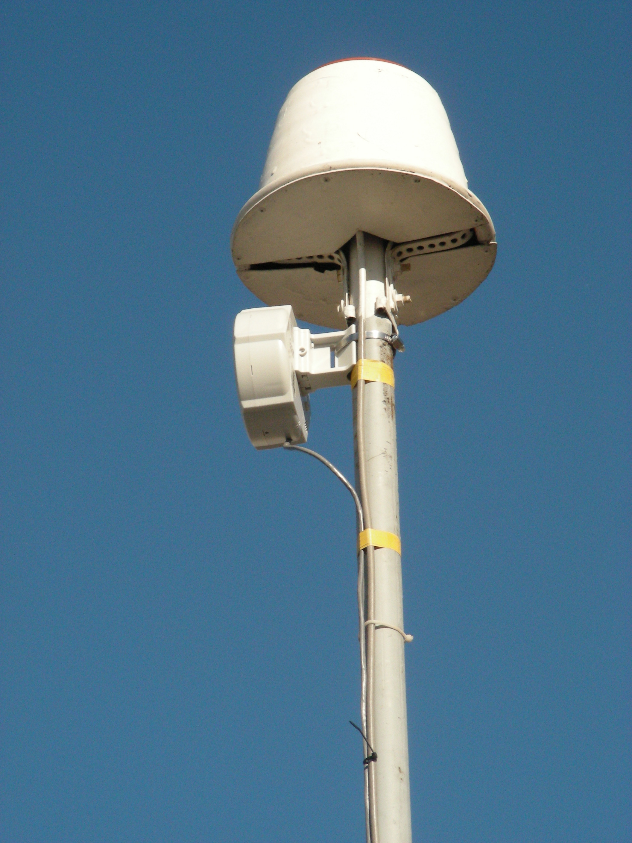

Посоветуйте антену для микротиков SXT
сааб говорит, что рефлекторные антены фуфло, что вы об этом думаете?
вообщем в центре города, у меня плохо выходит достич хороших показателей скорости
нужно усилить сигнал и "сузить" его, что-бы более узкая направленность была, а то у сектантов вроде большой радиус обхвата...
Вам надо определить что является источником проблемы - помехи от соседних устройств или слабая энергетика.
Если энергетика - то нужно менять антенну.
Если помехи - опускать устройство ниже уровня крыши или экранировать кастрюлькой. Берете подходящего диаметра с толстыми стенками, внутрь вставляете SXT и распираете картонками или пенопластом, временно устанавливаете на крыше и смотрите на изменения. Если помогло - то делаете нормальное крепление кастрюльки и надежно фиксируете внутри антенну и готово. Заодно появляется удобный способ наведения - за ручки.
вафля сделала виток по спирали. ушли от баночных антенн к кастрюлечным.
по сабжу - сааб, переотраженка таким образом не колбасит?
Ничего не колбасит, наоборот очень хорошо работает, заднее и боковое излучение почти полностью отсутствует. Если еще и накрыть стеклянной крышкой - получится полностью герметичный корпус и никто не скажет что это антенна.

писец ржу немогу.... классное железо... прикрыть медным тазом и все будет хорошо
А можно было сразу поставить NanoBeam M5-400 за те же деньги и избавить себя от этой порнографии с кастрюльками.

я начинающий в это плане, незнаю как понять про энергетику
а оба сектанта (и база и клиент) опущены ниже уровня крыши

кастрюлька это конечно хорошо
а как насчет чего-то попроще? например я вот думаю, может обычная картонная коробка (в которой лежал сектант при покупке)
и обложить её фольгой?
а вообще хотелось-бы чего-то более проффессионального) антенну уже готовую
Edited by mcdemon
Но кастрюлька все же лучше.

я же задвал еще и другой вопрос, как сигнал усилить? :)
а то я уже вышел за пределы 20dbm (в настройках микротиков) и выше поднимать не хочется...
Edited by mcdemon
антенной, тут простор:
смена мамки + можно офсет можно джудиус
можно SXT в офсет впихнуть и тд
но касяк у вас был в самом начале когда выберали оборудование на ваш линк
