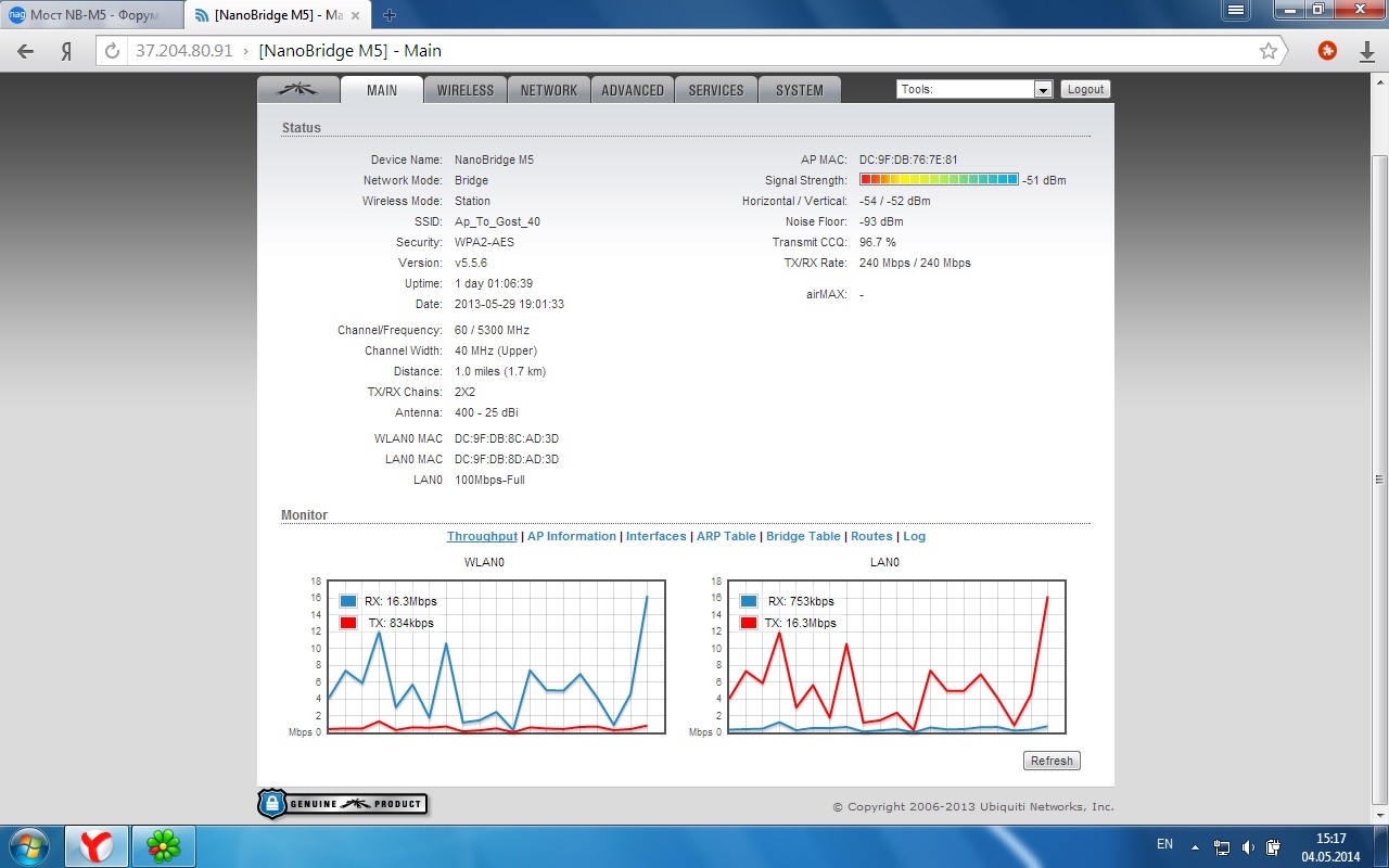

xabarov Posted May 4, 2014 Posted May 4, 2014 Для начала надо посмотреть, что творится на бриджах. Скиньте скрины главных страниц веб-интерфейса. Вставить ник Quote

инопланетянен Posted May 4, 2014 Posted May 4, 2014 (edited) Если подключаться к роутеру напрямую, то пинги до него обычные 1 мс и при этом вы отключаете мост на бриджах верно? Судя по скрину проблема у вас не на мосту а скорее всего в: обычный Asus N12 Edited May 4, 2014 by инопланетянен Вставить ник Quote

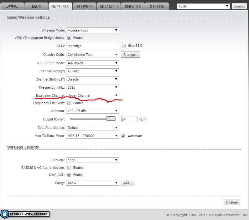

Saab95 Posted May 5, 2014 Posted May 5, 2014 wds включил, кстати, заметил что на полосе 30 Мгц пинги при наргузке намного лучше, чем на 40 Мгц. С чем это может быть связано ? Есть ли смысл менять агрегацию на 8\8000? На убнт при работе в полосе 40мгц все время проблемы с задержками, так же качество работы зависит от того, с какой стороны находится дополнительный канал, его можно менять в настройках. Он может размещаться выше основной частоты, или ниже, естественно если есть какая-то помеха и в нее попадает дополнительный канал, скорость и задержки будут плавать, если его переключить в другое положение, может все нормализоваться - попробуйте. Хотел бы еще узнать у вас про Multicast data. Что дает это параметр ? Оставлять включенным или выключить? Лучше выключить что бы не пересылать всякий мусор по сети. Вставить ник Quote
pawel40 Posted May 5, 2014 Posted May 5, 2014 wds включил, кстати, заметил что на полосе 30 Мгц пинги при наргузке намного лучше, чем на 40 Мгц. С чем это может быть связано ? Есть ли смысл менять агрегацию на 8\8000? На убнт при работе в полосе 40мгц все время проблемы с задержками, так же качество работы зависит от того, с какой стороны находится дополнительный канал, его можно менять в настройках. Он может размещаться выше основной частоты, или ниже, естественно если есть какая-то помеха и в нее попадает дополнительный канал, скорость и задержки будут плавать, если его переключить в другое положение, может все нормализоваться - попробуйте. Хотел бы еще узнать у вас про Multicast data. Что дает это параметр ? Оставлять включенным или выключить? Лучше выключить что бы не пересылать всякий мусор по сети. Сааб вижу ты уже залечил пипла.... У вас там просто помехи и хреновая железка перед мостом. Агрегацию трогать не надо. Вставить ник Quote
tim251 Posted May 5, 2014 Author Posted May 5, 2014 wds включил, кстати, заметил что на полосе 30 Мгц пинги при наргузке намного лучше, чем на 40 Мгц. С чем это может быть связано ? Есть ли смысл менять агрегацию на 8\8000? На убнт при работе в полосе 40мгц все время проблемы с задержками, так же качество работы зависит от того, с какой стороны находится дополнительный канал, его можно менять в настройках. Он может размещаться выше основной частоты, или ниже, естественно если есть какая-то помеха и в нее попадает дополнительный канал, скорость и задержки будут плавать, если его переключить в другое положение, может все нормализоваться - попробуйте. Хотел бы еще узнать у вас про Multicast data. Что дает это параметр ? Оставлять включенным или выключить? Лучше выключить что бы не пересылать всякий мусор по сети. А что за дополнительный канал? Вы имеете ввиду channel shifting ? Как его менять? Не совсем вас понял Вставить ник Quote
tim251 Posted May 5, 2014 Author Posted May 5, 2014 вот тут И какое значение лучше выбрать ? Вставить ник Quote
Olejon Posted May 5, 2014 Posted May 5, 2014 И какое значение лучше выбрать ? Там всего два, пробуешь одно, тестируешь, и возвращаешься к исходному если стало хуже... Вставить ник Quote
