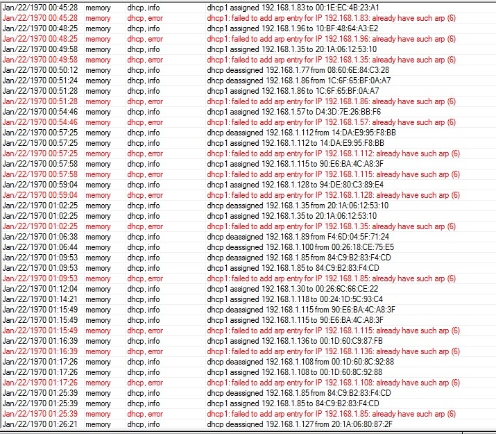

Fint Posted July 17, 2014 Author Posted July 17, 2014 Вот лог из микротика, что за ошибка? Вставить ник Quote
SSD Posted July 17, 2014 Posted July 17, 2014 Это же Микротик. Нужно сбросить на заводские настройки, настроить заново и больше никогда не трогать. Если с первого раза не получится, повторить еще несколько раз. то есть никогда не трогать? А абонентов добавлять, включать, отключать? Конфиг с настройками после сброса залить прокатит? Так и есть. Микротик настривается сразу и больше лучше не трогать, постоянные смены/обновления конфига приводят к "подземным стукам" Вот лог из микротика, что за ошибка? В арп таблице уже есть такой мак/айпи. Вставить ник Quote
DeLL Posted July 17, 2014 Posted July 17, 2014 У вас конфликт МАС или IP в сети. Кто-то выставил себе чужой МАС или IP. Вставить ник Quote
Fint Posted July 17, 2014 Author Posted July 17, 2014 Это же Микротик. Нужно сбросить на заводские настройки, настроить заново и больше никогда не трогать. Если с первого раза не получится, повторить еще несколько раз. то есть никогда не трогать? А абонентов добавлять, включать, отключать? Конфиг с настройками после сброса залить прокатит? Так и есть. Микротик настривается сразу и больше лучше не трогать, постоянные смены/обновления конфига приводят к "подземным стукам" Выходит, при глюках его сбрасывать, заливать конфиг и так до следующих глюков? Вот лог из микротика, что за ошибка? В арп таблице уже есть такой мак/айпи. Ну это я понял, не пойму из за чего эта ошибка. Потому что мак правильный просится и получает он же ип. Вставить ник Quote
SSD Posted July 17, 2014 Posted July 17, 2014 Это же Микротик. Нужно сбросить на заводские настройки, настроить заново и больше никогда не трогать. Если с первого раза не получится, повторить еще несколько раз. то есть никогда не трогать? А абонентов добавлять, включать, отключать? Конфиг с настройками после сброса залить прокатит? Так и есть. Микротик настривается сразу и больше лучше не трогать, постоянные смены/обновления конфига приводят к "подземным стукам" Выходит, при глюках его сбрасывать, заливать конфиг и так до следующих глюков? Вот лог из микротика, что за ошибка? В арп таблице уже есть такой мак/айпи. Ну это я понял, не пойму из за чего эта ошибка. Потому что мак правильный просится и получает он же ип. Я поступаю так. Настроил, погонял, если глюков не выявилось то бэкаплю конфиг и больше не трогаю. Вставить ник Quote
