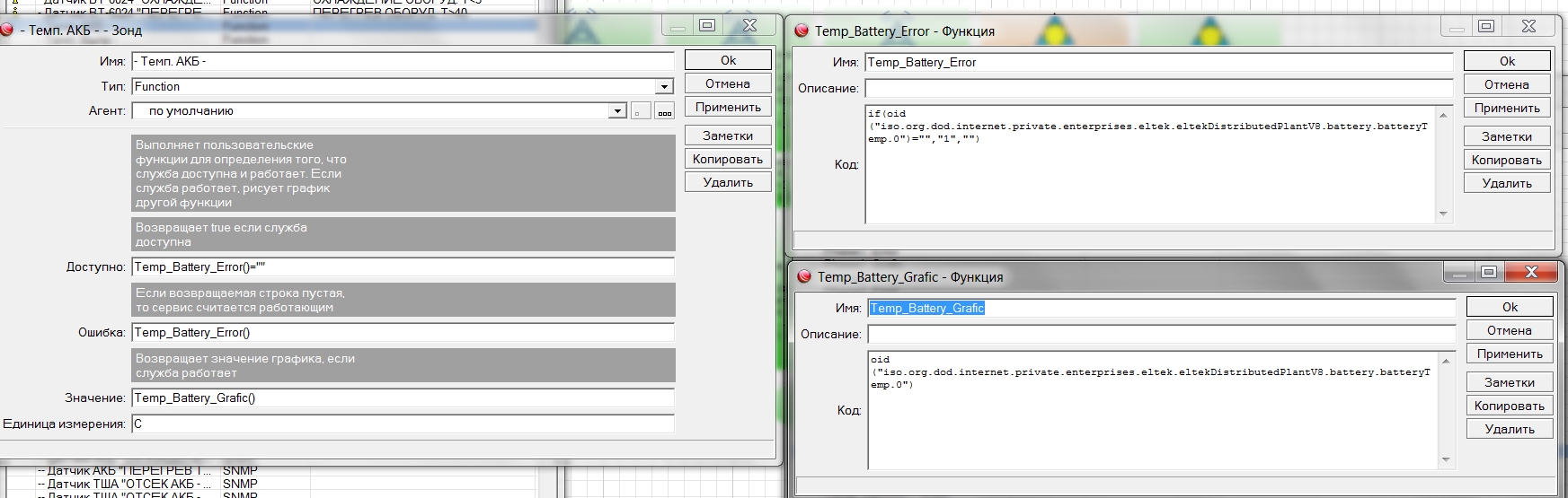

новичок3 Posted March 2, 2016 Posted March 2, 2016 Из всех зондов следует использовать только пинг, тогда если связь пропала то оно покажется красным и придет оповещение. Если не хотите ложных срабатываний, то в дуде настраивается количество потерянных пингов или отказов служб перед отправкой, обычно там 3 раза с интервалом в 30 секунд. в устройствах есть важные зонды, сработку которых я хочу получать, отправлять еще другим адресатам по электронке, посредством СМС. Когда устройство не доступно от сервера, это еще не значит что оно не работает. Поэтому я не могу ограничиться только пингом. Вот и возник вопрос: устройство доступно - значит сработка нужного зонда актуальна, устройство не доступно - значит инфа скорее всего ложная. Жаль, в этой проге нет установок на зависимые службы. Тоесть, сработка зонда такого то зависит от сработки зонда другого. Насчет родителей в настройках устройств, тоже не всегда работает.. Если родитель не пингуется, деактивно подчиненное устройство. А если родитель просто потерял связь по своему каналу мониторинга, но в то же время подчиненные устройства (проходящие через него) доступны и работают....? И кстати уважаемый Saab95, сможете дать подробное описание фукнции "ping"? к примеру if(ping)=error(ошибка, таймаут),1,0) - здесь частично написана билибирда, но вы надеюсь меня поняли. Тоесть когда я строю графики по данным определенного oid, мне нужно определять условие, что если устройство не отвечает на запрос, график должен просто обрываться. Выявил, что в других случаях функция графика и пустое значение и ноль воспринимает одинаково. вкладываю пример: есть определенный OID - значения его могут варьировать с минусом так и с плюсом, также "нулем" -3,0,5,8 и тд. если я просто в источниках данных создаю опрос для графиков, то в случае если устройство не ответило на запрос рисуется в графике "ноль" - что не правильно. после создал функции (2шт) и создал зонд для графика и активировал на устройсвах (во вложении картинка). И теперь когда значение oid "ноль" график не рисуется (а должен), когда устройство не отвечает тоже не рисуется... Предыдущие ваши рекомендации пробовал сделать (пункт доступно оставить пустым) - но не помогло. не могу до конца с этим разобраться. Поэтому надейюсь может функция "ping" поможет. Прошу помочь... Вставить ник Quote
Saab95 Posted March 2, 2016 Posted March 2, 2016 Создайте 2 копии устройства, в одном укажите все службы, во втором только важную, тогда если она сломается будет сразу сообщение об ошибке. Кроме всего дуда сообщает о выходе из строя всех служб на устройстве. Если у вас есть важные зонды, тогда без прослойки никуда - она будет фильтровать сообщения и выделять из них нужные, по которым и отправлять сообщения. И теперь когда значение oid "ноль" график не рисуется (а должен), когда устройство не отвечает тоже не рисуется... Поставьте еще один if перед существующим текстом, и сделайте что если значение пусто то рисовать 0, только тогда и при отсутствии связи тоже будет рисовать 0. Как вариант можно туда же вставить и функцию пинг, тогда условие будет если пинг прошел, тогда выводить значение функции без всяких условий, нуля там уже не будет=) Вставить ник Quote
новичок3 Posted March 2, 2016 Posted March 2, 2016 а пример функции пинга не смогли бы вложить в форум, на конкретном примере когда надо ставить ""(пустота) при условии, что устройство отвечает на запрос, и какоелибо занчение (к примеру - таймаут) когда устройство не отвечает на запрос Спасибо Вставить ник Quote
новичок3 Posted March 5, 2016 Posted March 5, 2016 Добрый день! Кто-нибудь, прошу помочь разобраться к функцией ping на DUDE4/03.. Тоесть как правильно прописать условие на запрос-ответ пинга? Вставить ник Quote
