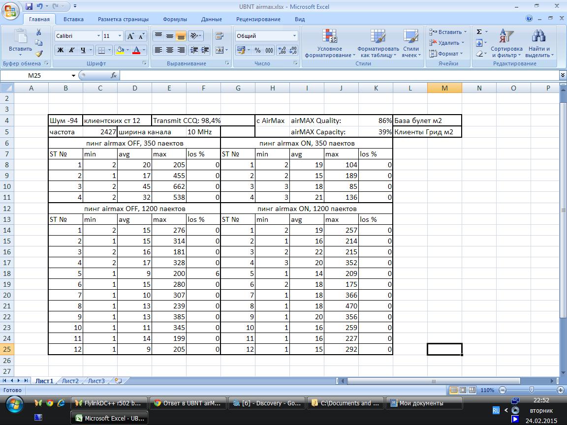

Fint Posted February 24, 2015 Author Posted February 24, 2015 (edited) Года не прошло еще)) замотался забылся, замеры потерял, но все это время думал о гребаном айрмаксе. Сделал сегодня новые в виду хотелки сменить везде прошивки на 5.5.8, вроди бы как там PMP лучше работает. Делал замеры так, с микротика подключенного кабелем к БС запускал пинг одновременно ко всем STшкам, с начало по 350 пакетов с и без айрмакса, потом по 1200. Размеры пакетов 1500(обычно делаю на 9600). Edited February 24, 2015 by Fint Вставить ник Quote
