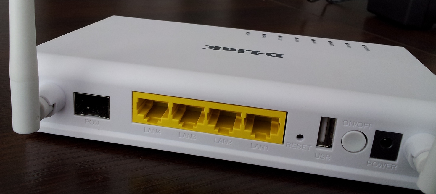

alibek Posted April 28, 2014 Posted April 28, 2014 Ищу коммутатор с оптическим портом на 100М. Сейчас взял на тест D-Link DIR-615. Какая конкретно модель точно не скажу, похож на DIR-615/FB1/U1A, но видимо следующая версия — он белый и закругленный. Если смотреть по ссылке, то у него оптический порт 10/100М. Но при подключении в соответствующий оптический порт коммутатора доступа (Orion A28F) линк горит, но трафик по порту не ходит. Маршрутизатор не получает IP-адреса по DHCP, на порту коммутатора доступа нет MAC-адресов, в окне состояния у WAN-интерфейса статус "нет линка". В настройках маршрутизатора WAN-порт не настраивается никак (т.е. скорость порта вручную не задать). И еще смущает то, что на самом маршрутизаторе оптический порт подписан как PON. Никто с ним не сталкивался? Вставить ник Quote

zstas Posted April 28, 2014 Posted April 28, 2014 самом маршрутизаторе оптический порт подписан как PON Фотку в студию) Вставить ник Quote

NikAlexAn Posted April 28, 2014 Posted April 28, 2014 (edited) Каким образом, интересно? А что написано то на нём? Похож на DIR-615/FB/O1A - глючный зараза - видать замену выпустили. Edited April 28, 2014 by NikAlexAn Вставить ник Quote
adnull Posted April 28, 2014 Posted April 28, 2014 Нет там никакого PON - обычные соточные SFP. Да, у порта тоже PON написано. Вставить ник Quote
alibek Posted April 28, 2014 Author Posted April 28, 2014 А что написано то на нём? Да почти ничего не написано. Фото задней стороны я привел. Cнизу написано: Model No: DIR-615 P/N: RIR61501A....O1E H/W Ver: O1 F/W Ver: 1.0.1 На коробке еще есть код /FB/O1A. По внешнему виду смахивает DIR-615/FB/O1 Похож на DIR-615/FB/O1A - глючный зараза - видать замену выпустили. Похоже на то. Нашел на коробку небольшую наклейку, на которой мелким текстом написано: 802.11n Wireless 2x2 Fiber Router 1 SFP gigabit WAN port, 4 10/100Base-TX LAN ports Видимо у него порт работает только на гигабите. Вставить ник Quote

vilemaster1980 Posted April 28, 2014 Posted April 28, 2014 (edited) SFP разные, SNR и GigaLink (WDM 155M). На 100М портах они работают без проблем. Линки горят на обоих сторонах (на коммутаторе и на маршрутизаторе). Но в веб-интерфейсе маршрутизатора у WAN-порта статус "Кабель не подключен". то же самое было. в порт sfp очень туго заходит модуль-сам сначала воткнул модуль и линка не было. надавил сильней на модуль-зашел до конца.все заработало. на надпись PON не обращайте внимания,видимо в этих же коробках они делают онушки-не стали заморачиваться. а так работает без зависаний уже 2 месяца у клиента. Edited April 28, 2014 by vilemaster1980 Вставить ник Quote
alibek Posted April 28, 2014 Author Posted April 28, 2014 Так у меня линк есть, то есть SFP на разъемы платы попал. Вставить ник Quote
vilemaster1980 Posted April 28, 2014 Posted April 28, 2014 Так у меня линк есть, то есть SFP на разъемы платы попал. возможно пара контактов не доехала-проверьте на всякий,лично мне железка понравилась. попробуйте еще с другой стороны конвертер поставить,а не sfp. Вставить ник Quote
