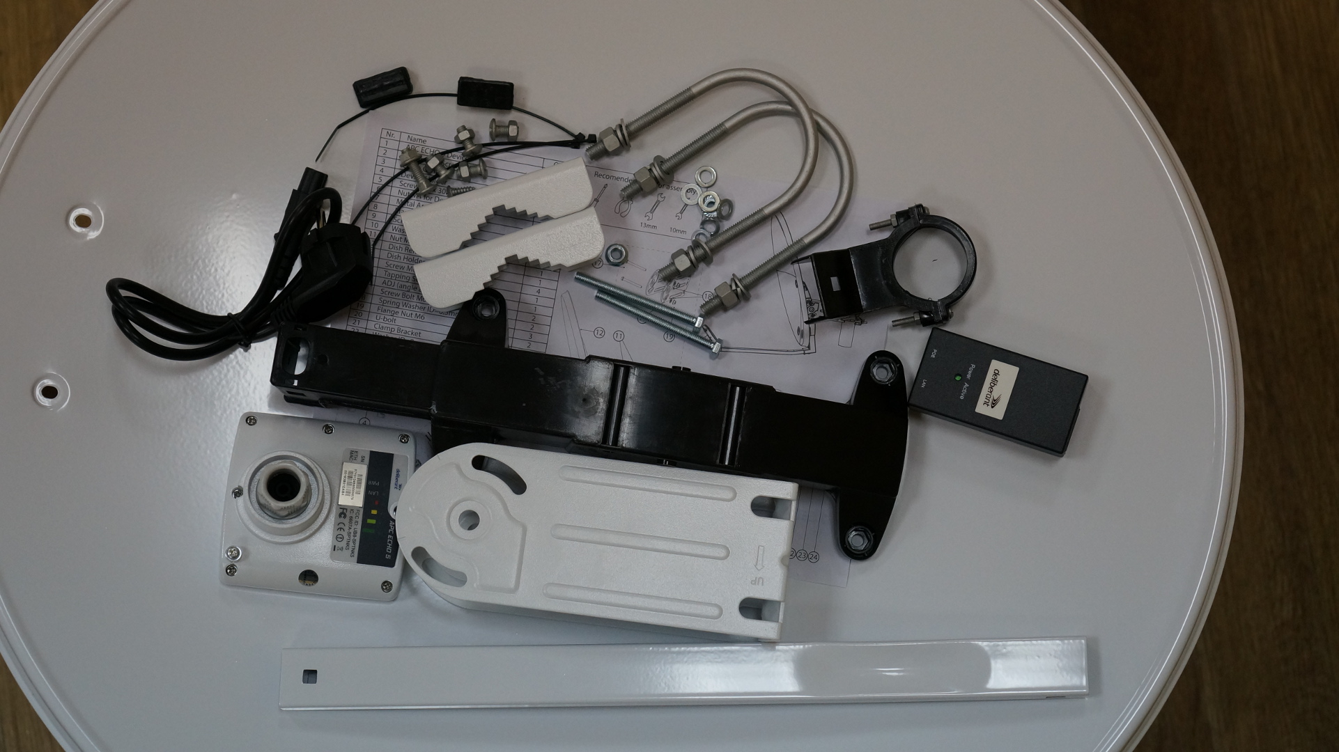

Мне было лень искать качественную тарелку, поэтому я взял комплект с тарелкой (Echo 5D). На фото весь комплект россыпью.

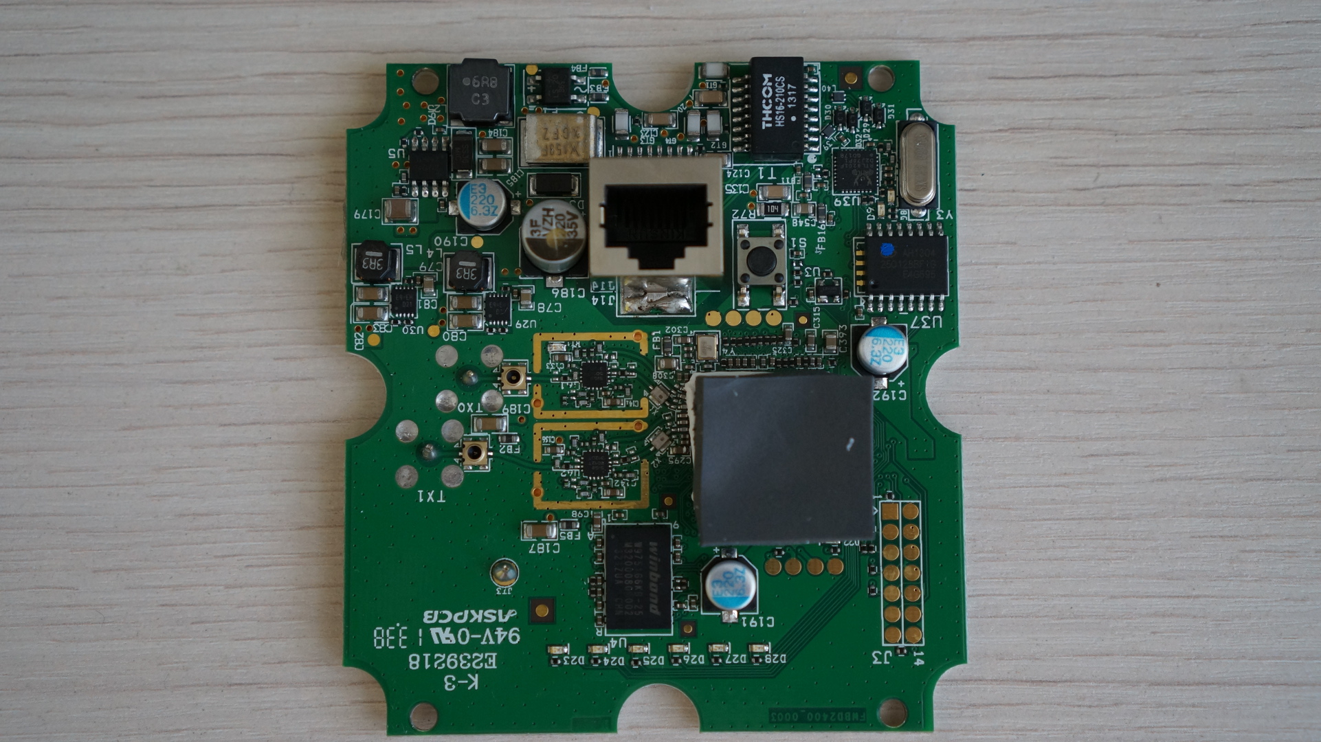

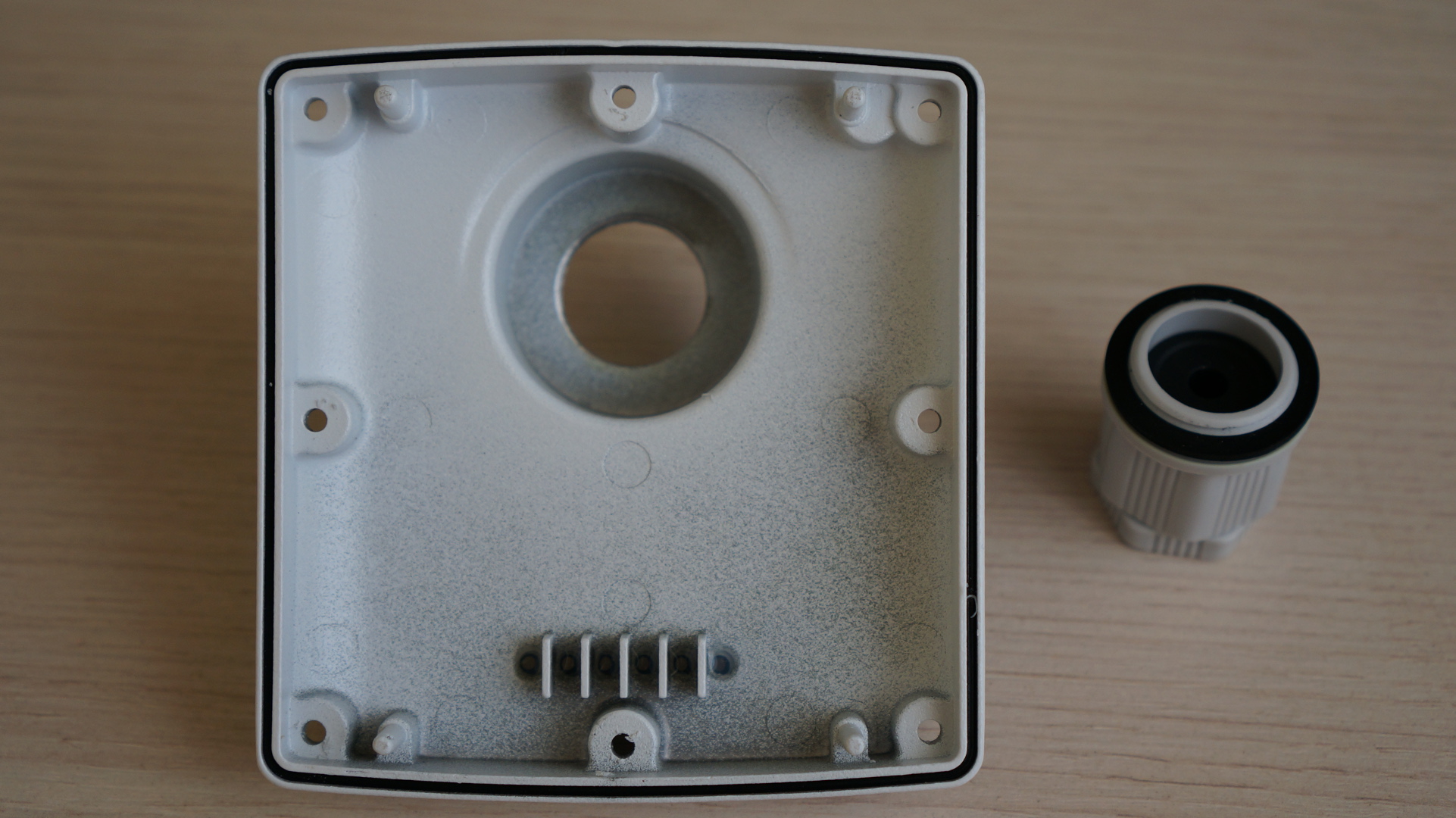

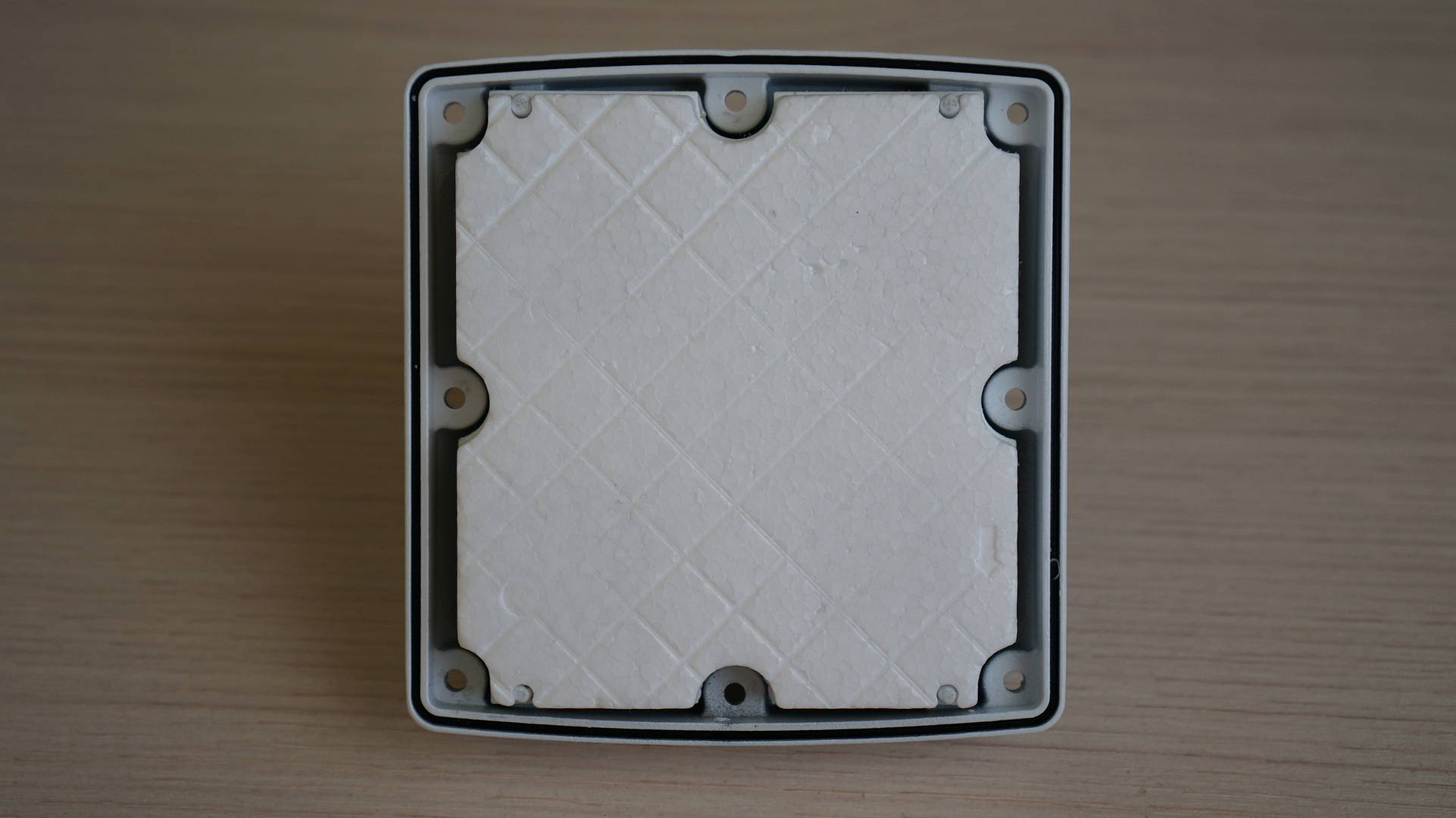

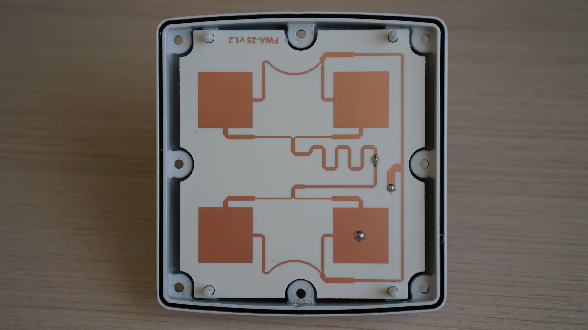

Самая главная проблема у таких антенн - кросс-поляризация, у этого устройства она заявлена в виде скромных 30 дБ (для сравнения у RocketDish 5G30 заявлено 35 дБ). Вскрываем корпус и смотрим, что же там сделали литовские инженеры. Под пластиковой крышкой мы видим обычный пенопласт, который плотно держит плату. С одной стороны платы реализована обычная панельная антенна, которую можно увидеть у локо/наносов/схт. В целом добротное исполнение, все сделано ровненько, ничего не болтается. Собственное усиление одной только антенны заявлено на уровне 15 дБ, что выглядит несколько сомнительно в сравнении с другими антеннами, которые я видел.
Теперь немного о тарелке. Сборка всего комплекта заняла около 10 минут, несколько дольше и сложнее, если сравнивать с ближайшим конкурентом nanobridge/nanobeam. Смутил меня держатель тарелки - он хоть и выглядит толсто/прочно, но пластик меня в таком месте огорчает. Что будет с ним на сильном морозе при порывистом ветре? Собираем, крепим, обновляем прошивку, юстируем. При использовании таких тарелок есть один засадный момент - нужно максимально ровно зафиксировать облучатель, чтобы не было перекоса поляризаций (между устройствами). Никаких меток ни на облучателе, ни на держателе не предусмотрено.

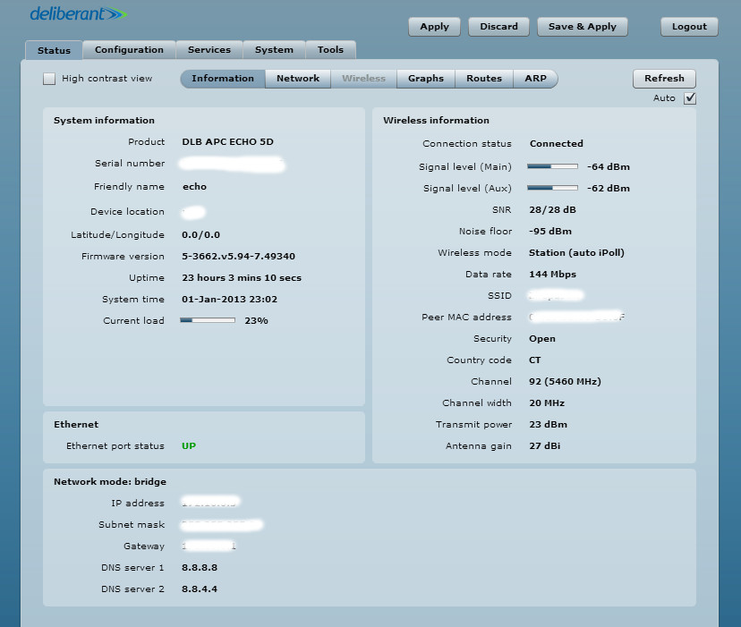

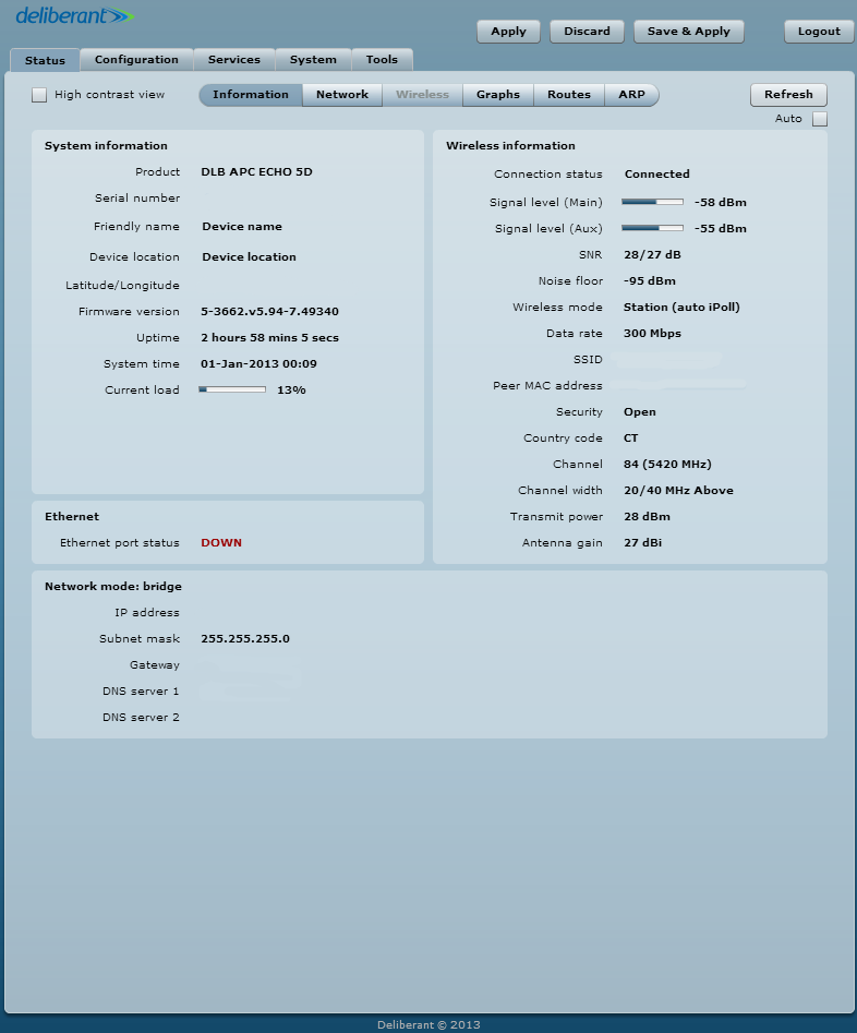

Линк на 24 км, зона Френеля частично перекрыта лесом (субъективно на 20-30%). Производителем заявлена выходная мощность 28 дБм, но в расширенном режиме почему-то доступно только 23 дБм, ее и оставил на первое время. Юстировка спутниковых тарелок не самое приятное занятие, особенно на ветру, поэтому не стал вылавливать дб и оставил на -63...-64.

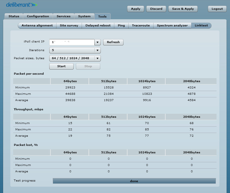

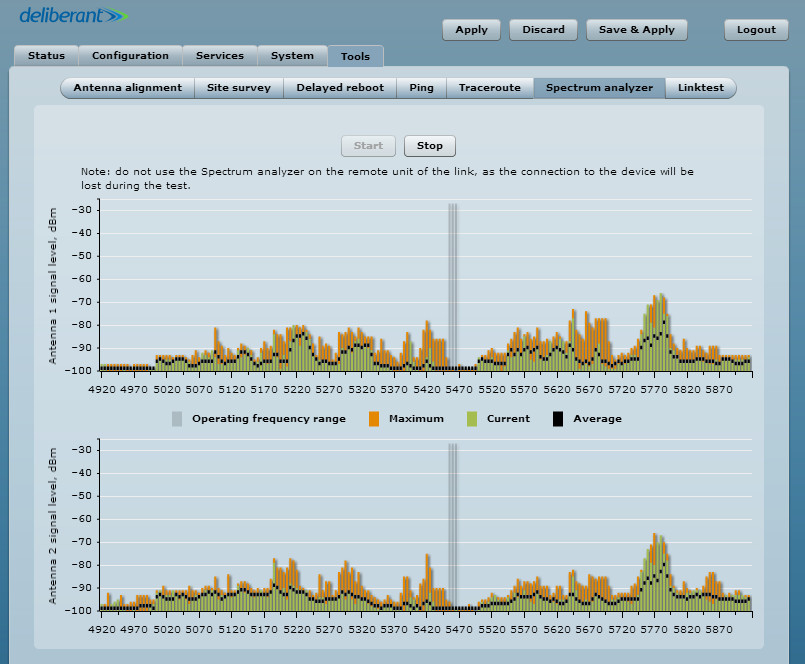

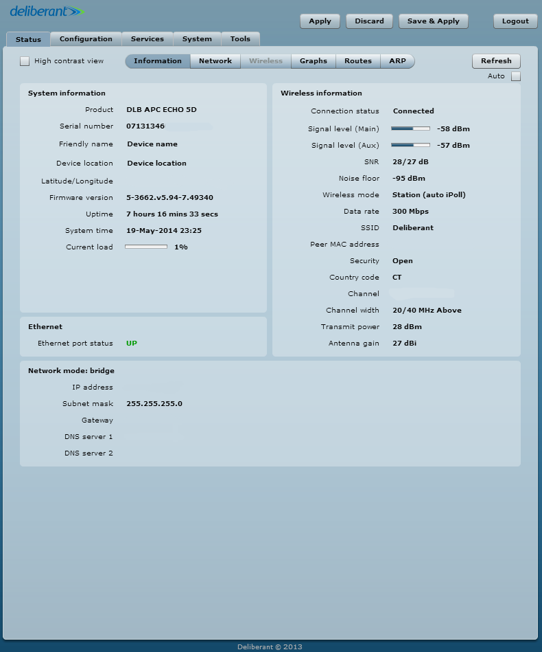

Сам по себе веб-интерфейс во многом похож на интерфейс UBNT, подробно описывать не буду, остановлюсь лишь на двух инструментах, которые могут быть наиболее интересными при определении качества линка - это спектральный анализатор и линктест. Анализатор удобно запускается прямо в интерфейсе, без всяких заморочек с запуском явы (как у UBNT). Выглядит просто и понятно. Связь рвется с удаленной точкой во время запуска анализатора. Как видно - мы выбрали относительно свободную частоту. Запускаем линктест, как он работает - непонятно. Его запуск никак не повлиял на работу сети. Микротик, который стоял за ним - тоже не зафиксировал никаких изменений в трафике. Непонятно в чем выражается пропускная способность, судя по цифрам - симплексный трафик.

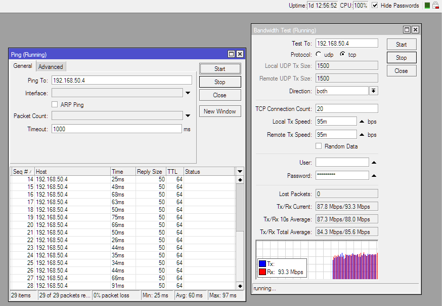

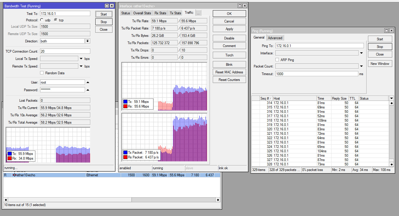

Результаты бендвичтеста между микротиками, которые стоят за этими точками. На интерфейсе трафик немного больше за счет клиентского трафика. При трафике ~20 мбит пинг 1-2 мс. На днях плавно загружу до 40-60 мбит и уменьшу выходную мощность. Линк планируется как дешевый резервный канал, где трафик около 40-60 мбит, и судя по всему - он с этой задачей справится.

Слева график бендвичтеста, справа бендвичтест + клиентский трафик 59+55.

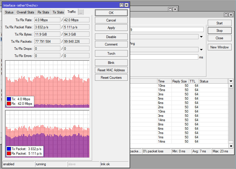

Увеличил нагрузку до 40 мбит - пинг немного подрос, в среднем до 7 мс, потерь нет. На следующей неделе переключу на этот линк еще одну базу - нагрузка вырастет до 60 мбит. Если справится и с этой нагрузкой - добью еще одной базой, чтобы в сумме пошел трафик около 80-90 мбит.
Заметил, что при изменении некоторых настроек точка не перезагружается и продолжает стабильную работу.
Ничего себе задержка прыгает, такое на магистральном линке не позволительно.
Пока никто не заявляет его как операторское оборудование для магистральных каналов. Но я его тестирую параллельно с магистральными каналами, чтобы определить его возможности для дальнейшего применения. По мне так задержка в пределах разумного (на микротике получалось примерно тоже самое). Правда, у нас все магистрали светят из города, где уже вся 5-ка забита. Сейчас Echo стоит на одной крыше с рокетом и 411+r52Hn, которые светят рокетдишами в том же направлении.
Забавно, по тесту между микротиками средняя задержка при 40-45 мбит около 7 мс, а по внутреннему тесту делиберанта напрямую между устройствами - 2-3 мс. Получается, что еще 4-5 мс оседает в микротиках, хотя такого не должно быть.

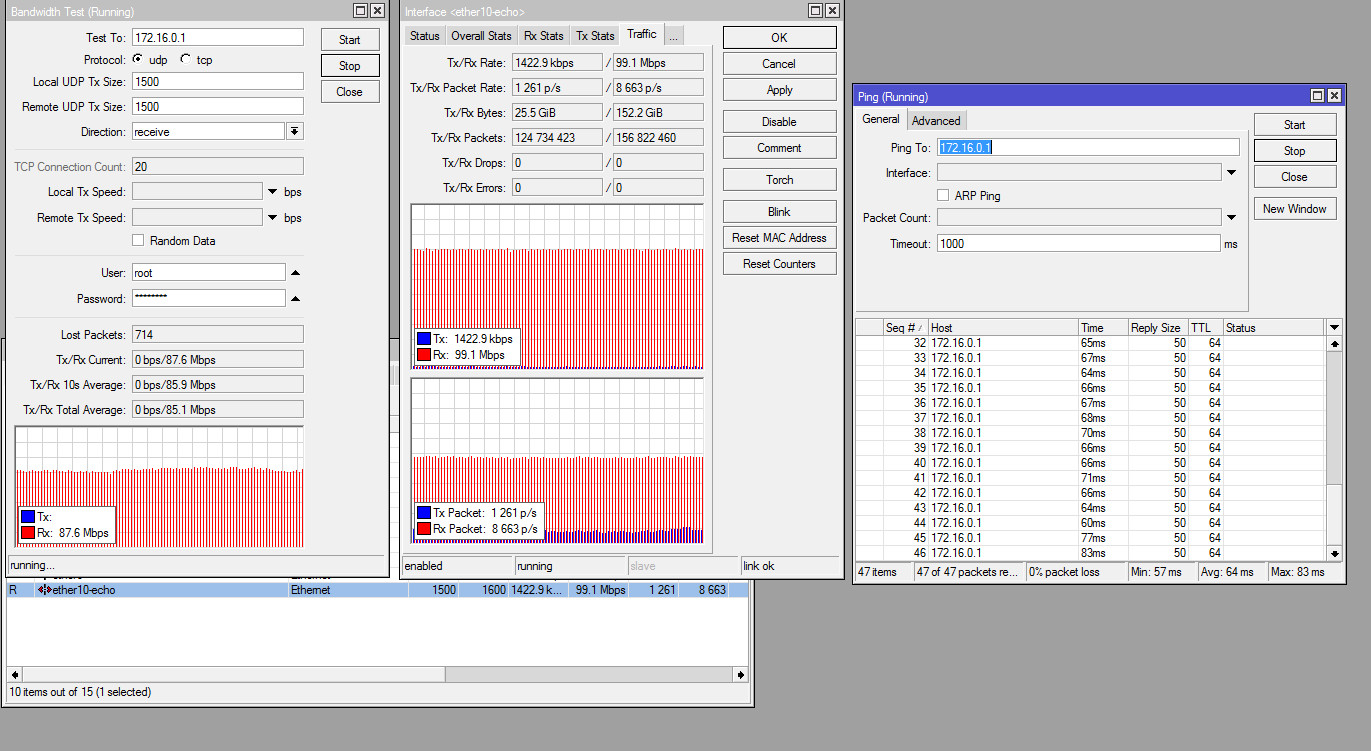

Как и обещал - результаты теста на 27 км. Стреляем над кронами деревьев.
Веланы работают стабильно, STP не проверялось.
Что за хрень такая - встроенным тестом мин 117 max 177 Mbps? Чем вызвана такая нестабильность?
Проведите нормальный тест UDP/TCP через ethernet порт устройства iperf или MT BTest.
И задержку при этом не забудьте показать.

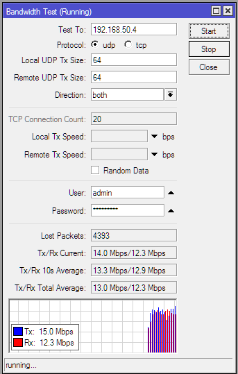

Ничего подобного сделать не получится. Была задача прокинуть 100 мбит симплекса. Задержка на мосте 2-4 мс, модуляция не прыгает, выставлена автоматом.

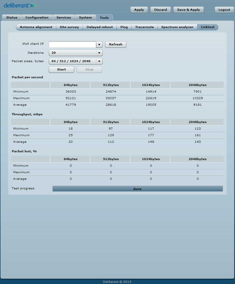

Выкладываю на обозрение небольшой тестик в связке с микротиком. Расстояние 27 км.
