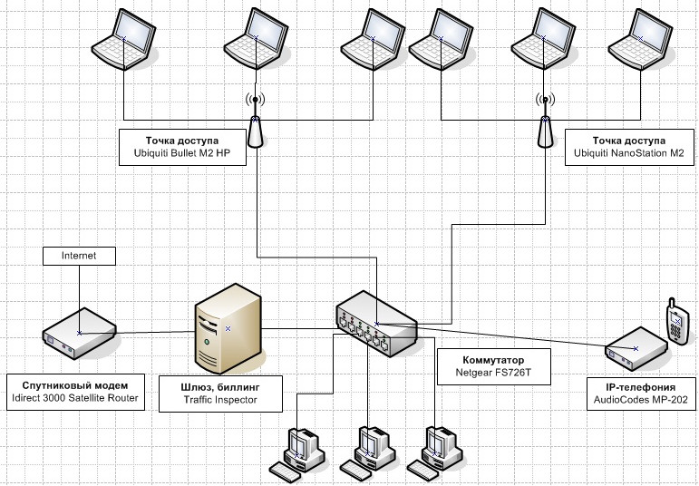

Хочу вместо Traffic Inspectora (TI) поставить имеющийся в наличии Mikrotik RB2011UAS и разобраться с приоритизацией трафика и настроить биллинг.
Интернет канал - спутниковый с негарантированной скоростью 2048/512.
На этом канале VoIP телефония, ИТР и рядовые "серфингисты". Всего - около 200 пользователей.
Привелигированные пользователи (ИТР) имеют круглосуточный доступ в интернет, а рядовые - по расписанию.
Естественно, все органичены шейпером TI.
Приоритетной задачей является обеспечение нормальной телефонной связи без "бульканий" и "кваканий", а так же максимально удобной (быстрой) работы ИТР с программой, запускаемой посредством терминального подключения. Еще хотелось бы избавиться от паразитного трафика (системные обновления, обновления скайпа, обновления всевозможного ПО) и максимально утилизировать канал.
Существующий биллинг используется не по прямому назначению (так так счета пользователям не выставляем), а для того, чтоб пользоваться расписанием для предоставления доступа, шейпингом и встроенными фильтрами баннеров.
Хорошо не будет никак.
Кто подключен по беспроводной сети? Только серфингисты или все?
Если это работники, а не клиенты, зачем биллинг?
Это точно - в такой ситуации всем не угодишь. Хочется в первую очередь обеспечить нормальное качество IP-телефонии и работы приложения в терминальном подключении. Все остальные "хотелки" менее приоритетны.
По беспроводной сети подключены все - ИТР, рядовые пользователи. Причем с разношерстными девайсами - ноуты, планшеты, телефоны.
Это артель - геологи, добытчики, работающие в полевых условиях. Единственная связь с миром - это спутниковый канал связи.
Плату не берем, но некоторые возможности системы биллинга используем - фильтры, планировщик.
Сейчас, возможно, прийдется брать плату - слишком увеличились аппетиты до шарового интернета.
если организация - то читый идиотизм
Это толпа народа в лесотундре :) И хочется сделать канал управляемым, а не стихийным. Тут все средства хороши.

Тогда так, пилить полосу согласно качеству голоса, исходя из худшего 64Кбит, умножая на количество одноврененных разговоров. Это отдать голосовой сети, остальной - остальное, что достанется. Но для нормального разговора голосом вам придется таки пообщаться с провайдером, вы способны ограничить исходящий траффик, но входящий - вам неподвластен, захотят - заддосят, захотят - торрентами угробят, где-то так...
IP-телефония это отдельные устройства (терминалы), подключенные отдельно?
Или это программные клиенты на компьютерах?
Если первое, то попробовать приоритезировать трафик можно.
Входящего 30-70Кбит хватает - труба одна, никаких одновременных разговоров. Торренты пока контролируем визуально - по монитору загрузки в TI
Отдельное. На схеме изображено.

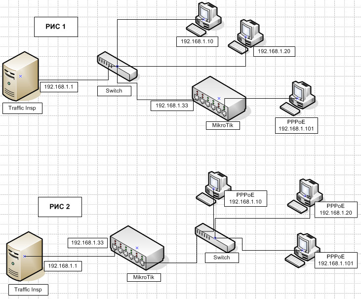

Создал на интерфейсе ether8_VPN PPPoE сервер. Клиент подключается. Но до ТИ пинг не догодит.
Вот интерфейсы микротика
0   192.168.1.33/32    192.168.1.0     ether9_test
1   192.168.10.1/32    192.168.10.0    ether8_VPN
2 D 192.168.1.33/32    192.168.1.101   <pppoe-test>
ether9_test - интерфейс для подключения к ТИ. Пользователи 192.168.1.33 и 192.168.1.101 есть в ТИ, но подключения не видит.
Вот маршруты
0 A S  0.0.0.0/0                          ether9_test               1
1 ADC  192.168.1.0/32     192.168.1.33    ether9_test               0
2 ADC  192.168.1.101/32   192.168.1.33    <pppoe-test>              0
3 ADC  192.168.10.0/32    192.168.10.1    ether8_VPN                0
Думаю, к ТИ должны приходить пакеты от 192.168.1.101 чтоб можно было управлять подключением?
Вам надо на ТИ включить службу маршрутизация и удаленный доступ если он на винде 2003 сервер (или аналогичной) а на XP например прописать статические постоянные маршруты в сторону микротика, иначе трафик и не пойдет.
То есть надо на ТИ прописать адрес 192.168.0.1, на микротике на порту, подключенному в сторону ТИ адрес 192.168.0.2. На винде указываете маршрут на 192.168.0.0/16 на адрес 192.168.0.2, а на микротике маршрут 0.0.0.0/0 на адрес 192.168.0.1.
Соответственно ТИ будет отправлять запросы на всю сеть 192.168.0.0/16 на микротик и вы можете использовать ее для клиентской адресации и адресации оборудования.
Сейчас работает схема, как на РИС1. Хочется перейти на схему, как на РИС2, чтоб ТИ мог управлять пользователями, подключившимися по PPPоE.
