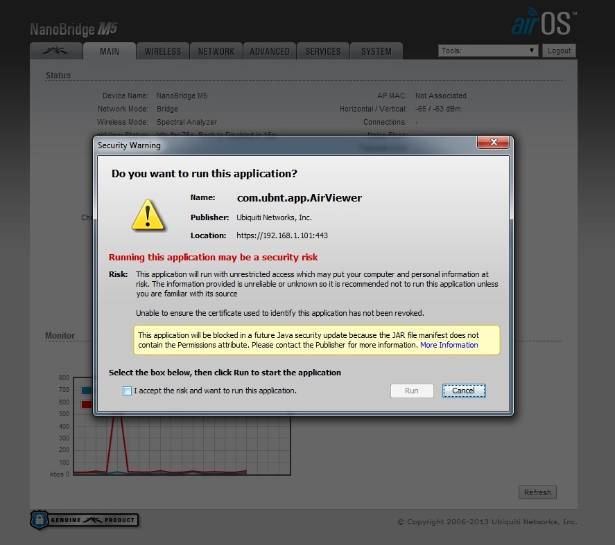

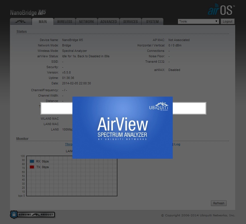

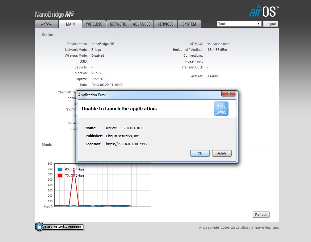

запускал сканер на Access Point (XM.v5.5.6) и на Station (XM.v5.5.8)
Java установлена
далее все шаги в скринах
ясное дело, везде нажимали: "я на всё согласна"
после последнего все глухо.... 1 мин. и мост работает
Эта ява от убнт глючит на каждом 3 компе, в старых версиях не было таких проблем.
Это ты глючишь. Ява сейчас на чем угодно ведет себя так.
Ну и зачем такое издевательство? Мало того что просит HTTPS при первом заходе, так еще и яву. Вот микротиковский анализатор ничего не просит.

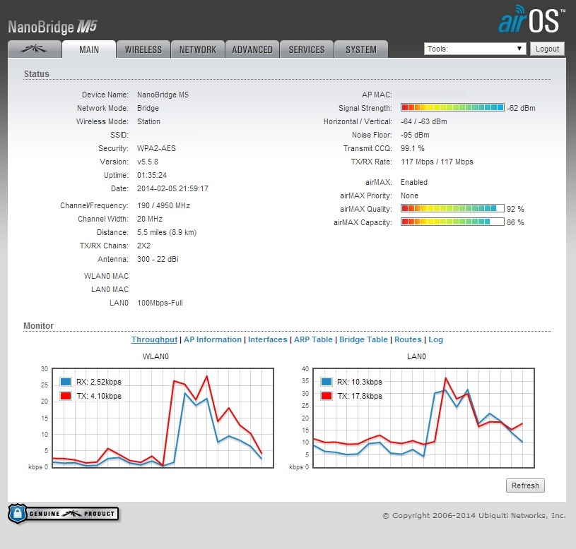

вот результаты моих трудов
вот скан частот до перехода на конкретный канал (по первому скрину видно, что работает мост на частоте 4930)
вопросы нынче следующие:
почему скачет горизонтальная и вертикальная синхронизация +/- 1-2-3 dBm (58/58, 59/59, 60/60, 60/59, 59/60, 59/61, 61/59 последние два варианта очень редко, иногда даже 57/60 и т.п.)
мощь излучателя накручена на макс! при снижении мощи, теряем все качественные показатели линка
ширина канала 10! при увеличении до 20-ти, опять же, теряем все качественные показатели линка
и самый интересный момент! почему при таких показателях Transmit CCQ 99, а не 100 :)
