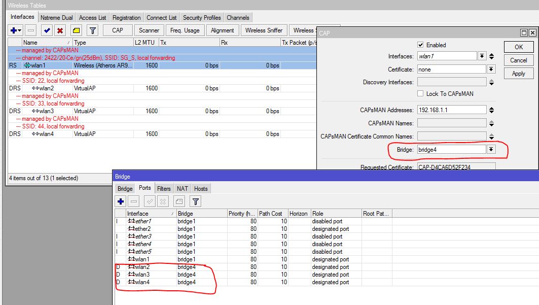

Здравствуйте, коллеги.

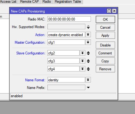

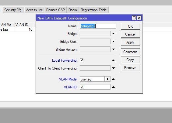

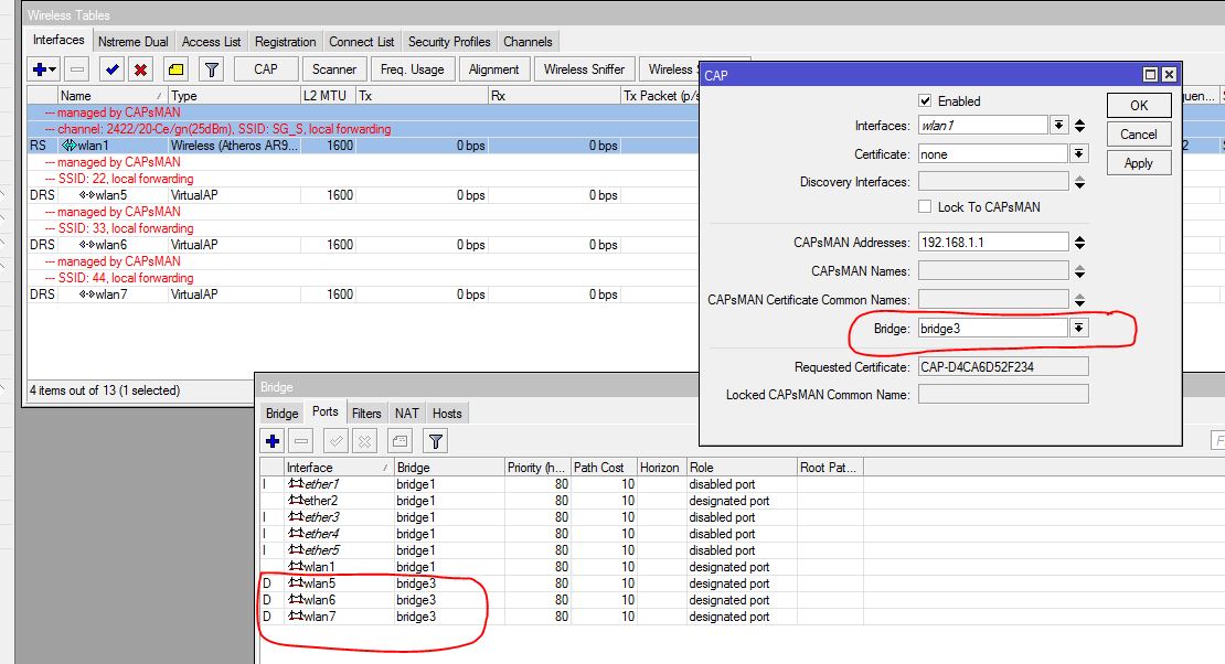

Кто юзает CapsMan от Микротик может помочь решить проблему. Вопрос в следующем: при построении сети с двумя ssid на Groove A-52HPn c двумя vlan-создаю bridge интерфейсы, добавляю в соответствующие vlan и wlan1 в соответствующие бриджи. Динамически создаваемый virtual wlan при подключении remote cap к контроллеру, добавляется в указанный в remote cap бридж. Вообщем-настраиваю и все работает хорошо. А вот с multiSSID (с 3-4мя SSID ) не знаю как указать , чтобы динамически создаваемые Virtual wlan (№2, №3, №4) добавлялись в соответствующие бриджи. Виртуальные интерфейсы virtual ap создаются , но есть возможность выбора добавить их в bridge1 или bridge2. В контроллере вроде все настройки сделал правильно (указал привязку vlan - wlan) и т.д.
Может есть у кого что подсказать?

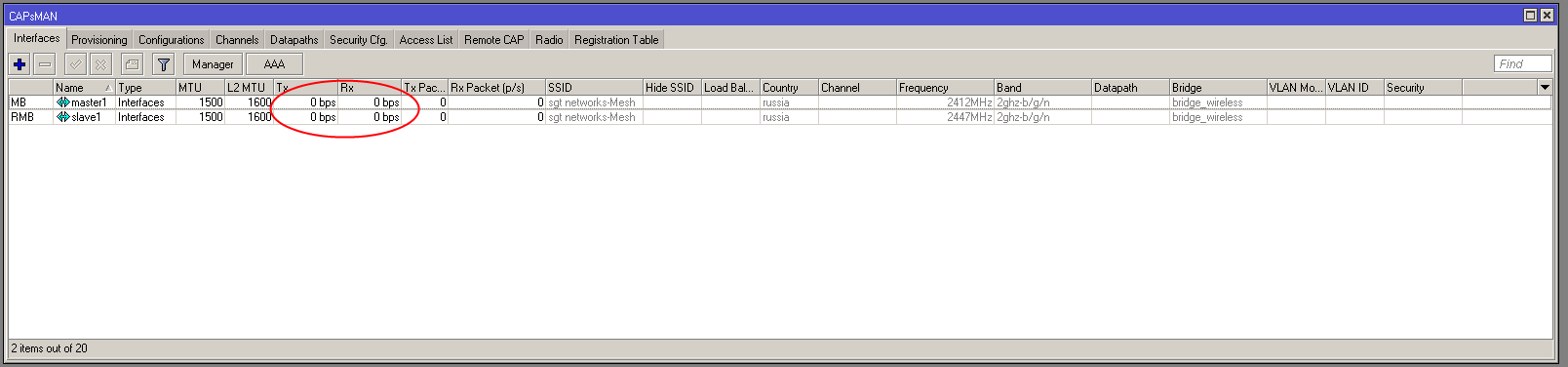

Никто не знает нормально ли то, что по интерфейсам CAP не показывается в реальном времени загрузка трафиком?
