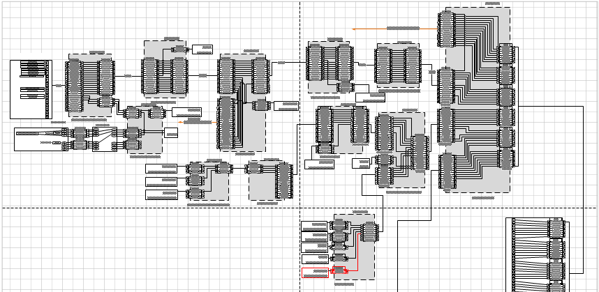

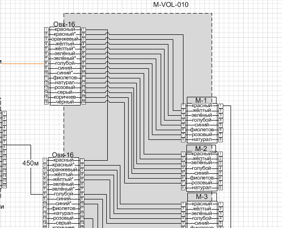

мы сдедали свой вариант, похожий на ned2 ввизио только оптика и кроссы, сейчас уже больше 500 портов, сложностей нет, географически всё разбивается на районы, на каждый район свой лист
а не могли б Вы показать часть фрагмента, что у Вас получилось? Интересно посмотреть как у людей сделано (оптика и кроссы)
да пож-та
общий вид:
приближённый:
используем одного производителя, цвета расположили как нам удобно, обьект сразу сохранён в доп панели визио, т.е. муфты, кросы и кабеля зарнее нарисованы, просто вытаскиваешь ОВК 16 на лист, ставишь куда нужно, и от нужного тебе волокна тянешь линию до другого волокна в муфте или кроссе, как то так
всё пока не документируем, но придётся, в доп свойствах каждого объекта проставлены координаты, улица и прочее, на трассах начали рисовать расстояния, раньше тоже не делали, учимся потихоньку, примеров брать неоткуда, на кроссах не бывали)
там где красный, это абонент, нанесённый на карте, но ещё не смонтированный, после монтажа меняется цвет
