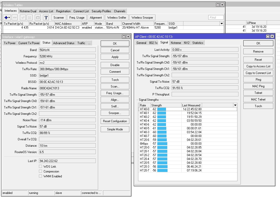

Скорость показывает 200-300 Мбит/с. А спид тест показывает 80-90...
Уберите жирусы (замените на приличные антенны).
Видимо, развязка кроссполяризации недостаточна для хорошей скорости. Хотя может быть и микротик виноват, но я бы всеравно с антенн начал.
Начните с того, что Guard Interval поставьте в значение Long, убавьте мощность и для проверки включите Nstreme, упадет задержка и сможете прокачивать больше по спидтесту. Так же не забудьте прошивку обновить до 6.10 и в консоли:
/ip firewall connection tracking
set enabled=no
/queue type
set 1 pfifo-limit=1000
set 2 kind=pfifo pfifo-limit=1000
