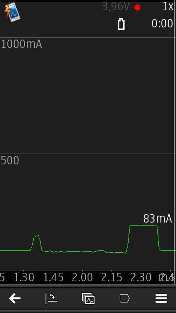

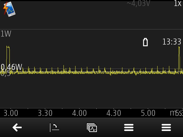

Добрый день. Возникла проблема с оператором Мегафон, а именно после запуска осенью прошлого года LTE не у меня одного резко сократилось время жизни акб в режиме сети 3G, основная тема тут кому интересно http://www.e1.ru/tal...430746&t=430746, есть подозрение что проблема с настройками БС. Нужно сделать программой Nokia Energy Profile замер потребления акб в режиме сети 3G. Сам я из Екатеринбурга, выкладываю скрины замеров потребления акб у Мегафона и МТС при одинаковых условиях и выключенной передачи данных
Мегафон
МТС

Так у МТС без активной ПД режим WCDMA.
У Мегафона без активной ПД режим HSDPA или HSPA.
Для эксперимента прибил режим только 3G на телефоне и график разрядки включил. Но у меня виндусфон.

Мегафон:
МТС:
3G, Nokia e6
Билайн проверять лень, а для Ростелекома нет сим-карты..
Вчера не успел..
Мегафон:
МТС:
3G, Nokia e6
А уровень сигнала мо мегафону какой был?
В db? Не мерял.. Но хороший.
