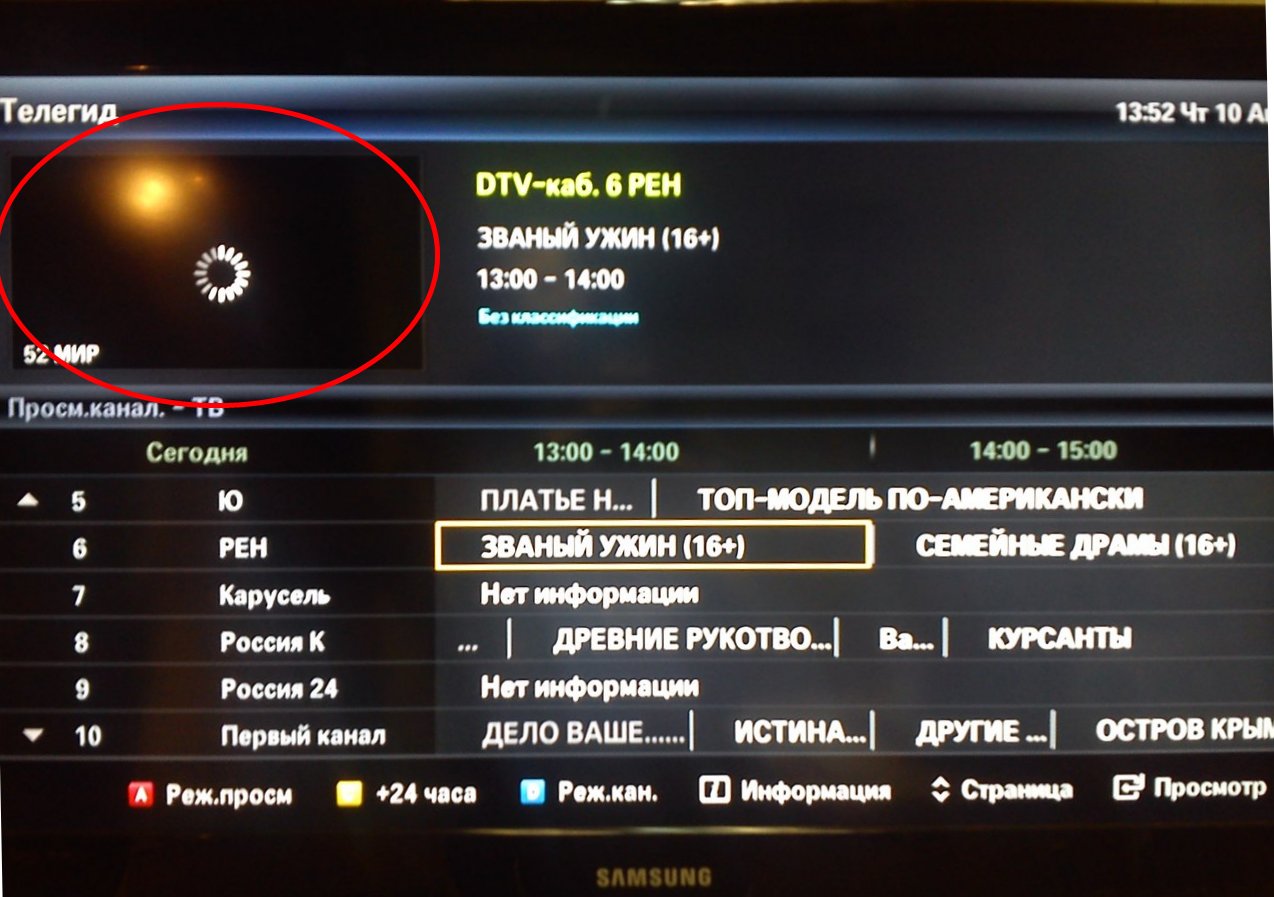

В кабельной сети производится вещание цифровых каналов (DVB-C). На телевизорах Samsung в телегиде есть окно превью. Оно ничего не отображает. Пробовали напрямую через трансмодулятор подать весь транспондер со спутника в кабельную сеть - превью работает. В чём может быть проблема? С чем это вообще связано?
Да, NIT-таблица присутствует на транспондерах.
Самое интересное, что если на телевизоре присутствует смарт, то в нем превью работает. Без разницы mpeg2/4,sd/hd, закрытые/открытые.

Вобщем это закидоны только самсунга. В поддержке Appear (от апира у нас цифровая станция) встречались с такой проблемой и подсказали 2 пути решения. Избавиться от TS=1 на выходе станции или выключить опцию Include EIT signaling in NIT. Воспользовались вторым вариантом.
