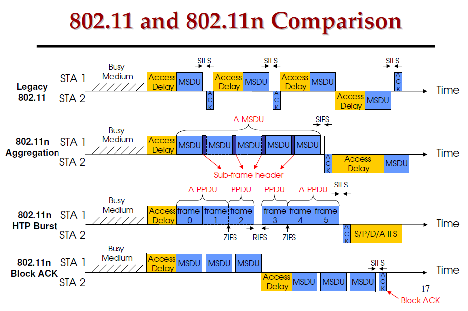

Saab95 Posted April 16, 2014 Posted April 16, 2014 Очень странно, что ты до сих пор не разобрался в параметрах аггегации ЮБНТ.... Если не хочешь -- азбираться -- не давай глупых советов. Если не знаешь какая аггрегаию используется в юбнт -- оставля дефолтные значения.. Я вот файл приложу посмотрите картинки, как думаете, какая вероятность потери больших упакованных пакетов, следующих на большом временном удалении от начального фрейма? По сабжу -- отключите ЭирМакс и АСК-дисанцию на 10.5 км установите. Ну да, в голом вайфае будет просто замечательно работать. Еще можно убнт на длинк заменить, он тоже в 802.11 работает. Вставить ник Quote
NewUse Posted April 16, 2014 Posted April 16, 2014 Ну да, в голом вайфае будет просто замечательно работать. Еще можно убнт на длинк заменить, он тоже в 802.11 работает. Можно и на д-линк, можно и на МТ, можно и на ТП-линк, вопрос не в оборудование, а в умении его настроить.... Я вот файл приложу посмотрите картинки, как думаете, какая вероятность потери больших упакованных пакетов, следующих на большом временном удалении от начального фрейма? Хорошо, спрошу проще: чем 32/8000 хуже 8/8000 и, что такое 8000 вообще? как в 802.11n отрабатываются побитые пакеты при включённой аггрегации, какие типы аггрегации используются в ЮБНТ/МТ в чём их отличия? Вот парочка интересных статеек, если, действительно, хочешь разобраться : Первая Вторая А, вообще, по запросу "mpdu aggregation in 802.11n" в гугле много интересных статей. Третью статейку, по которой я разбирался в своё время -- не нахожу, но там было, примерное, то же... Ответите на вышеприведённые вопросы -- поймёте, о чём я пишу. Повторюсь, не знаете, за что отвечает настройка -- не трогайте. То же и про ЭирМакс. Что такое ЭирМакс? Нафига он нужен в п2п? Вставить ник Quote
Timurka Posted April 16, 2014 Posted April 16, 2014 Ну да, в голом вайфае будет просто замечательно работать. Еще можно убнт на длинк заменить, он тоже в 802.11 работает. Можно и на д-линк, можно и на МТ, можно и на ТП-линк, вопрос не в оборудование, а в умении его настроить.... Я вот файл приложу посмотрите картинки, как думаете, какая вероятность потери больших упакованных пакетов, следующих на большом временном удалении от начального фрейма? Хорошо, спрошу проще: чем 32/8000 хуже 8/8000 и, что такое 8000 вообще? как в 802.11n отрабатываются побитые пакеты при включённой аггрегации, какие типы аггрегации используются в ЮБНТ/МТ в чём их отличия? Вот парочка интересных статеек, если, действительно, хочешь разобраться : Первая Вторая А, вообще, по запросу "mpdu aggregation in 802.11n" в гугле много интересных статей. Третью статейку, по которой я разбирался в своё время -- не нахожу, но там было, примерное, то же... Ответите на вышеприведённые вопросы -- поймёте, о чём я пишу. Повторюсь, не знаете, за что отвечает настройка -- не трогайте. То же и про ЭирМакс. Что такое ЭирМакс? Нафига он нужен в п2п? А есть перевод этих статей? Вставить ник Quote
Saab95 Posted April 16, 2014 Posted April 16, 2014 Хорошо, спрошу проще: чем 32/8000 хуже 8/8000 и, что такое 8000 вообще? как в 802.11n отрабатываются побитые пакеты при включённой аггрегации, какие типы аггрегации используются в ЮБНТ/МТ в чём их отличия? Первая цифра сколько пакетов упаковывается, вторая размер блока. За один раз одному адресату может быть передан блок как раз 8000 байт, поэтому на мостах точка-точка нет смысла оставлять значения 65000. На базах тоже не стоит увлекаться агрегацией, т.к. она приводит к потере данных и увеличению задержек. То же и про ЭирМакс. Что такое ЭирМакс? Нафига он нужен в п2п? Стандартный 802.11 это случайный доступ к среде с коллизиями. Когда работает поллинговый протокол он сам управляет средой передачи, в ней коллизии не возникают и среда используется максимально эффективно. Именно по этому микротик обставляет убнт по скорости на половину. Вставить ник Quote
NewUse Posted April 16, 2014 Posted April 16, 2014 Первая цифра сколько пакетов упаковывается, вторая размер блока. Правильно, так чем лучше 8/8000 чем 32/8000? А есть перевод этих статей? нет. За один раз одному адресату может быть передан блок как раз 8000 байт нет, не совсем так: что такое m-pdu и m-sdu?, откуда цифра 8000? поэтому на мостах точка-точка нет смысла оставлять значения 65000. Во-первых, это никак не следует из первой части фразы, а, во-вторых, это в корне не верно. На базах тоже не стоит увлекаться агрегацией, т.к. она приводит к потере данных и увеличению задержек. Агрегация сама по себе к потерям не приводит, по поводу задержек -- я не зря приводил статьи, но здесь, не смотря на не совсем корректные аргументы -- Вы правы, с агрегацией в п2мп увлекаться не стоит, я её отключаю вообще (хотя это не совсем правильно). Стандартный 802.11 это случайный доступ к среде с коллизиями. Когда работает поллинговый протокол он сам управляет средой передачи, в ней коллизии не возникают и среда используется максимально эффективно. Именно по этому микротик обставляет убнт по скорости на половину. AirMax это не чистый CSMA, но и полинг -- это ещё не TDMA. По скоости разница не столь существенна(ни как не 50%) как по джитеру, и не в пользу МТ... Но на вопрос о п2п и ЭирМакс Вы так и не ответели. Вставить ник Quote
Saab95 Posted April 17, 2014 Posted April 17, 2014 Правильно, так чем лучше 8/8000 чем 32/8000? Тем, что не пакует кучу маленьких пакетов в один. Обычно маленькими пакетами идут подтверждения о доставке, и их потеря равнозначна потере всей принятой информации за определенное время, поэтому и не увлекаются первой цифрой. нет, не совсем так: что такое m-pdu и m-sdu?, откуда цифра 8000? Микротик вообще убрал эту ущербную агрегацию и использует свои методы. Во-первых, это никак не следует из первой части фразы, а, во-вторых, это в корне не верно. Микротик достаточно успешно пакует данные так, что при потерях задержка сильно не увеличивается. Поэтому у него при работе в NV2 вообще настройки агрегации убраны, т.к. никаким образом не влияют на качество канала в случае потерь, в Nstreme они доступны для изменения. Агрегация сама по себе к потерям не приводит, по поводу задержек -- я не зря приводил статьи, но здесь, не смотря на не совсем корректные аргументы -- Вы правы, с агрегацией в п2мп увлекаться не стоит, я её отключаю вообще (хотя это не совсем правильно). Получается аирмакс отключаете, агрегацию отключаете, и еще пишите, что раздаете по 50 и более мегабит абонентам? Без агрегации в 802.11 производительность всего 5 тысяч пакетов, этого для 50 мегабит мало. AirMax это не чистый CSMA, но и полинг -- это ещё не TDMA. По скоости разница не столь существенна(ни как не 50%) как по джитеру, и не в пользу МТ... Но на вопрос о п2п и ЭирМакс Вы так и не ответели. Микротиковский поллинг работает на голову выше, поэтому нигде на просторах интернета не советуют его отключать. И если говорить про джиттер - то у микротика даже при загрузке под 90 процентов от максимальной пропускной способности, эти параметры стабильны, а включив буферы пакетов PFIFO или PCQ на радиоинтерфейсе, можно вообще избавиться от большинства проблем. Если пойдет перегрузка по трафику - потерь и дропов не будет, увеличится задержка до 50-100-300 и более мс, но джиттер останется минимальным. Администратор сети, увидит, что задержка увеличилась, и сразу поймет что канал перегружен, а с убнт пойдет потеря пакетов, такое отмониторить и найти где источник намного сложнее. Вставить ник Quote
