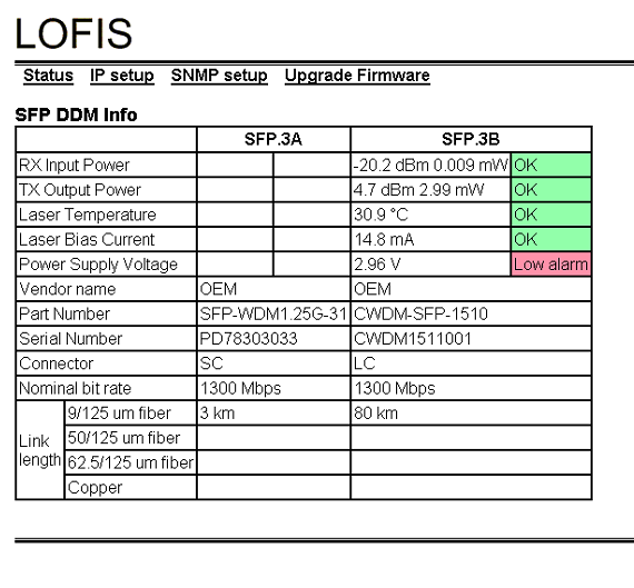

Gromozeka Posted April 10, 2014 Posted April 10, 2014 Вам скорее всего нужно вот это http://www.lofis.ru/documents/conv8RR.pdf Вставить ник Quote

vladd Posted April 10, 2014 Author Posted April 10, 2014 Вам скорее всего нужно вот это http://www.lofis.ru/documents/conv8RR.pdf Штука конечно, то что нужно, только не в восьми, а в одноканальном интерфейсе. Размер - самый критический параметр, а тут оно как свитч одноюнитовый, и еще без внешнего питания. Обычный конвертер размером с 2 пачки сигарет, неужели никтоне догадался впаять туда чип управления? Вставить ник Quote
