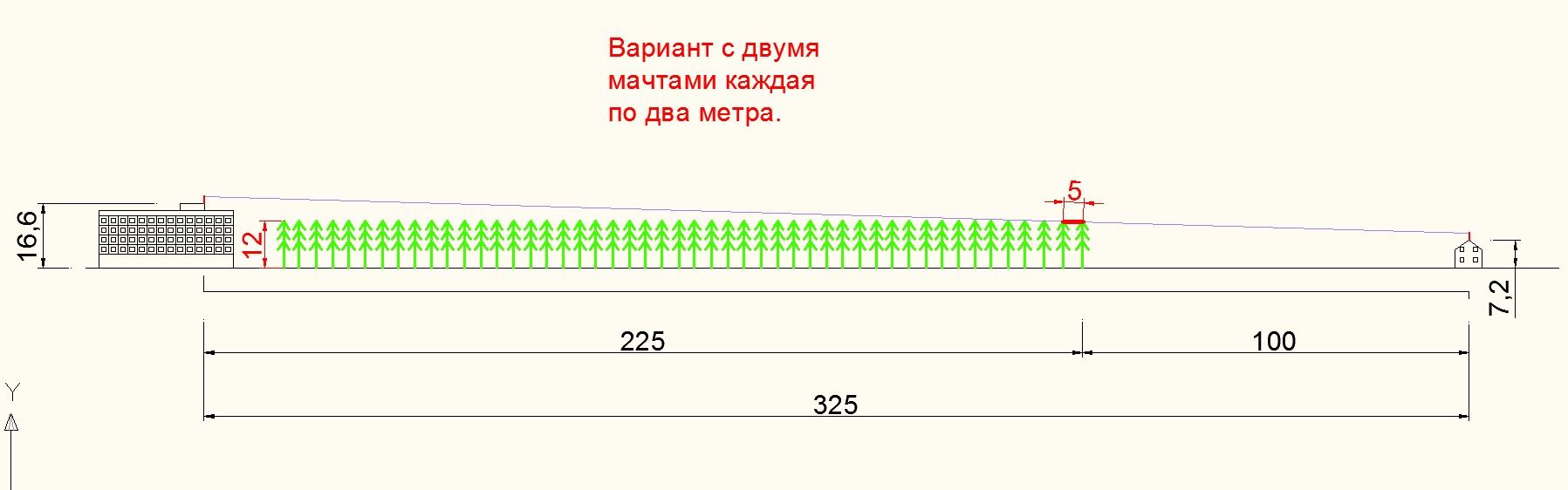

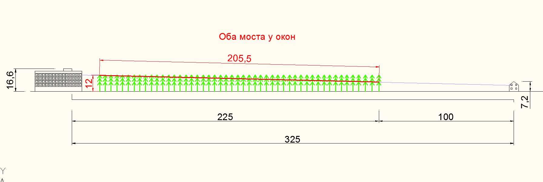

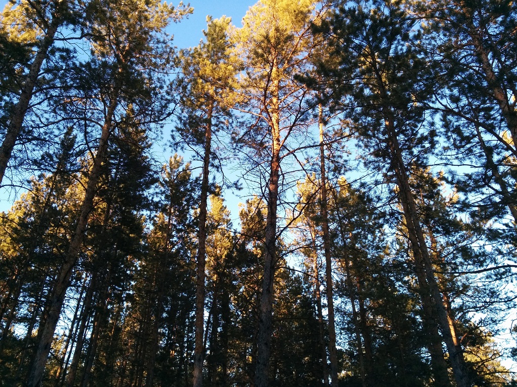

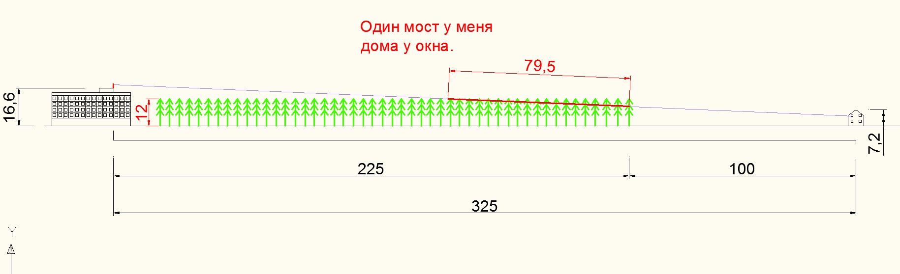

Сколько можно выжать мбит, даны 3 условия в картинках. Мешает лес. Спасибо.

1 схема в 2Ггц есть шанс
остальные мёртвые, и да на 2 эт доме задирайте выше, от этого будет больше толку
и да если поставите длинк 2100 с прошивой ВВ, да и частоту пониже то точно заработает, и получите свои 10-20 мбит
Расстояния в метрах? Ставьте на крыше многоэтажки мачту 6-9 метров, на нее Mikrotik Lite5 или Lite2, со стороны частного дома так же мачту 6-9 метров и на самый верх антенну.

Все размеры в метрах (геометрические величины соблюдены с реалью). Есть возможность поставить мачту максимум - 2 метра. Проверить на возможность сигнала не смогу из-за отсутствия в данное время интернета у жильцов квартиры многоэтажки.
MikroTik SXT Lite5 не сможет "пробить" несколько деревьев? А Mikrotik Sextant G 5Hpnd мощнее же будет lite5? Ubiquiti NanoBridge M3 нужно рассматривать как вариант?

дело не в мощности, дело в радио и физических свойствах радио. ВЧ сигнал плохо пролазит сквозь листву, где-то видел подсчеты, что 1м листвы глушит на целых 6 децибел.
Вам правильно посоветовали 2,4 ГГц, шансов действительно больше. UBNT NB m3 не стоит рассматривать т.к. нелегальный диапазон, лучше уж м2 версию тогда

С перекрытием в 2ггц может работать плохо, хотя сигнал будет высоким, а в 5ггц сигнал может быть низким, а скорость та же или даже выше.

скриншот топикстартера посмотри внимательно. Там цифирьки есть. Теперь подумай. Только слово микротик из думалки выкини и вспомни слово "физика". Ну или хотя бы "гугл".

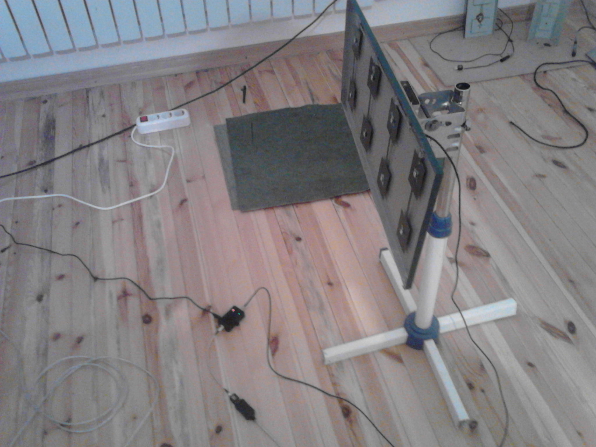

просто я начинающий в этом я хотел поставить у себя на крыше и раздавать инет на село где то 40 клиентам
т.е. предполагается, что Rocket M2 будет "светить" вправо вверх вдоль линии, а все клиенты будут его видеть?
дя я проверял я подсоединил одну антенну ФА 20 самодельная антенна к роутеру и направил на расстоянния 10км прямой видимости, и с 10 км ловил с wifi адаптера с такой же направленной антенной ФА20 сигнал был очень хорошим полная шкала деления. НУ ВОТ у меня есть 2 самодельные антенны ФА20 вопрос в том если приобрести такую точку, Ubiquiti Rocket M2.У неё два выхода под антенны,один вертикаль другой горизонталь.Но это если ставить эти самодельные антенны которые проверял на работе. Вопрс в том можно ли к ней подключать 2 направленные антенны или так. Ubiquiti Rocket M2.У неё два выхода под антенны,один вертикаль другой горизонталь.Но это если ставить антенну типа: "Bester Sector 2400-65-16 MIMO 2x2"
Режим AirMax отключил так как выше указаной антенны ещё нет,есть 2 штуки фа 20 или сеточная антенна 24 dbi Вопрос: можно ли подключить две направленные ? Может кто пробовал а?
Заранее спасибо!

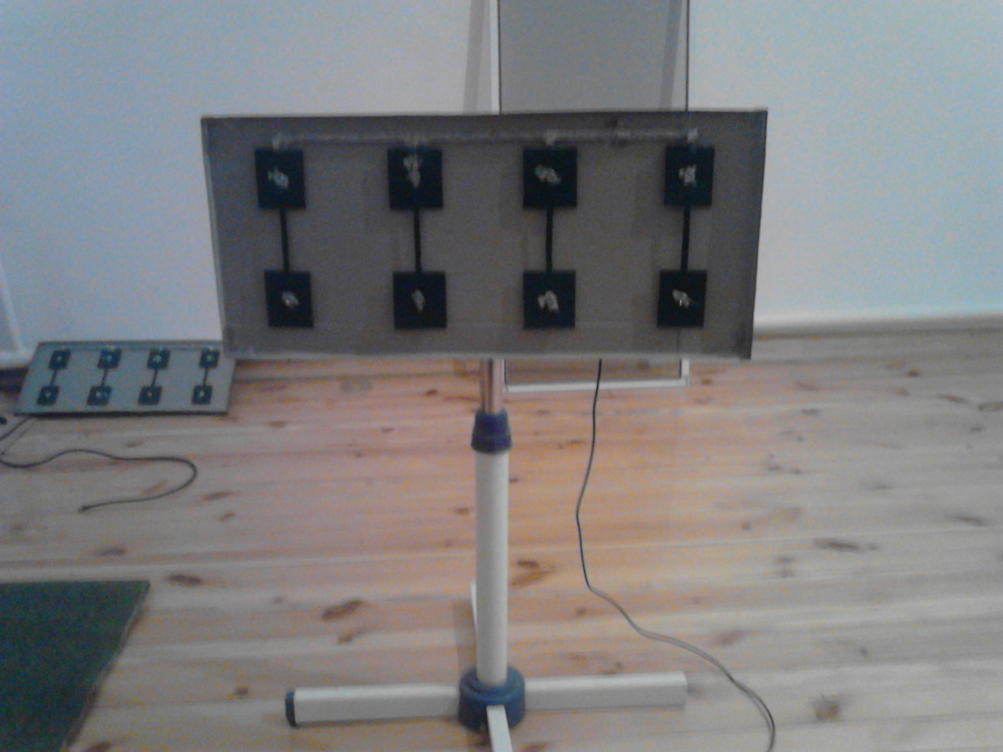

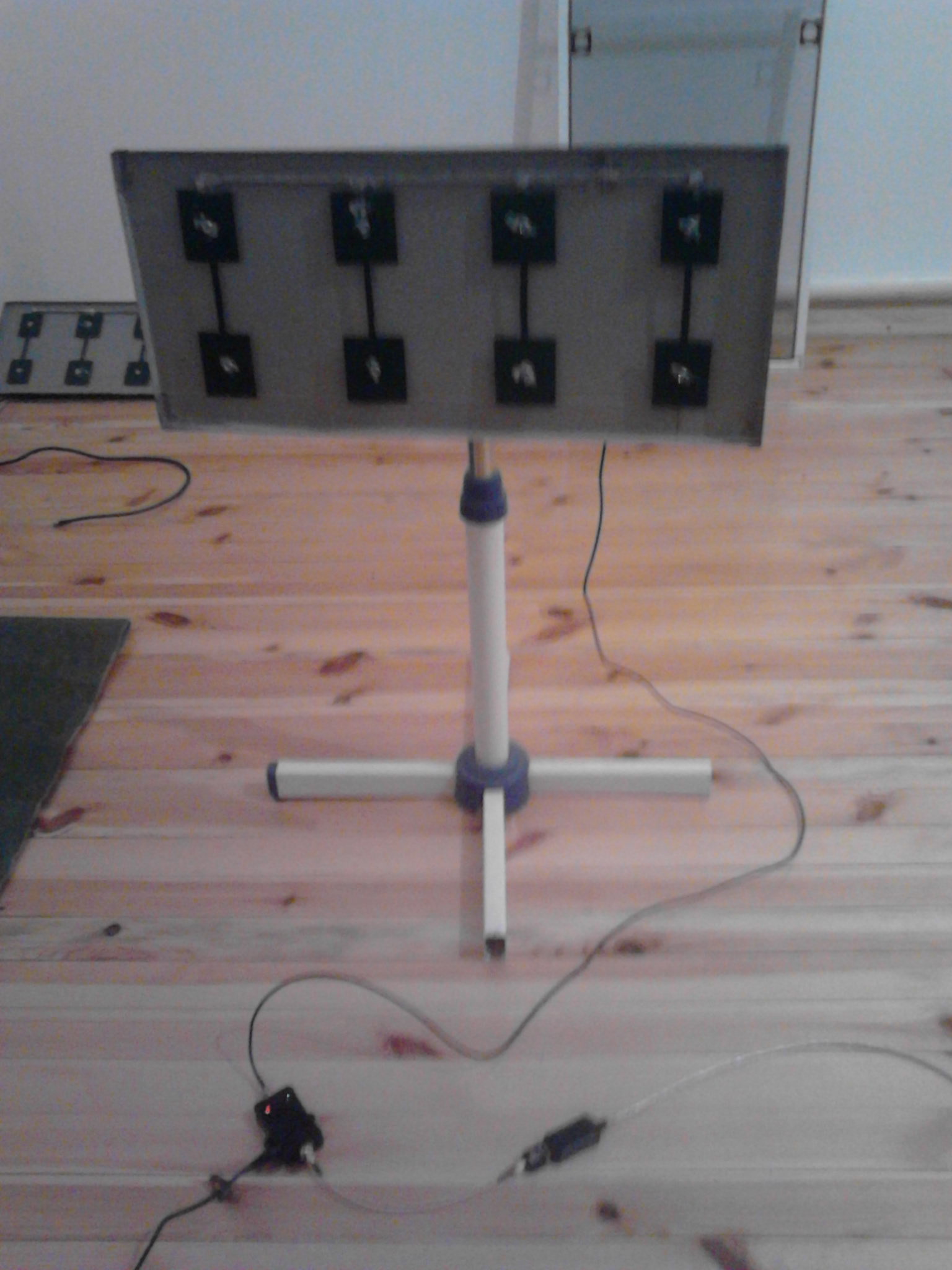

Эти два разъёма предназначены для ускорения канала вдвое, за счёт одновременной передачи двух потоков.
Работать на две независимые антенны не будет.
Для решения описанной задачи нужна одна направленная антенна, которую надо направить вправо вверх по схеме, вдоль линии.
