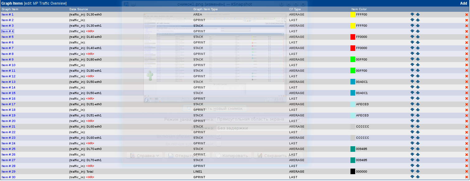

Можно и без плагинов, делаешь новый темплайт графика в нем выбираешь нужные ичточники данных, и тип надо выбрать нижний должен быть area а те сто поверх будут как то по другому там называется, тогда будет сумма отображаться
stack :)

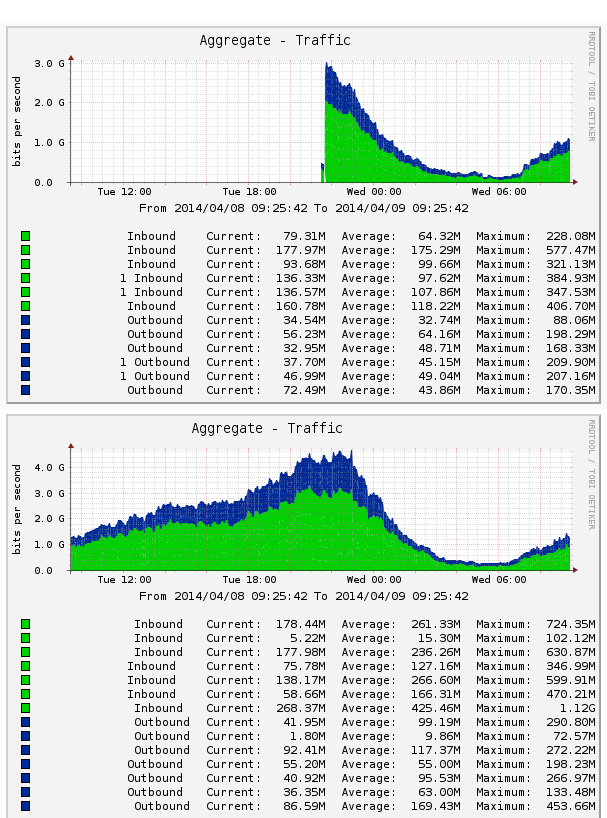

прилагаю скриншот для аггрегированого трафика с нескольких серверов, для сетевых аплинков то же самое будет. Как писал предыдущий оратор надо нужные datasource выбирать в каждом item'е. Делайте пары gprint и stack для каждого datasource, чтобы и на графике и в легенде отображалось.

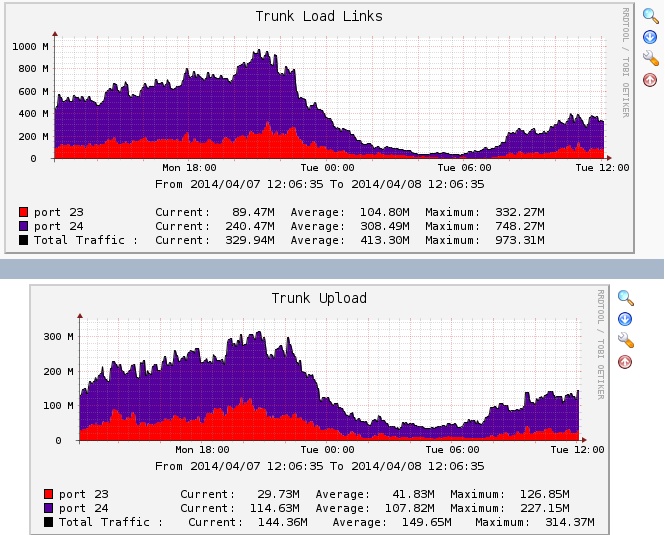

Кстати, спасибо pppoetest за совет по plugin:aggregate, скачать можно тут http://docs.cacti.net/plugin:aggregate ставить легко, просто импортировать в папку plugins и в Plugin Management проинсталировать и включить.
Вот, что получилось вчера:
