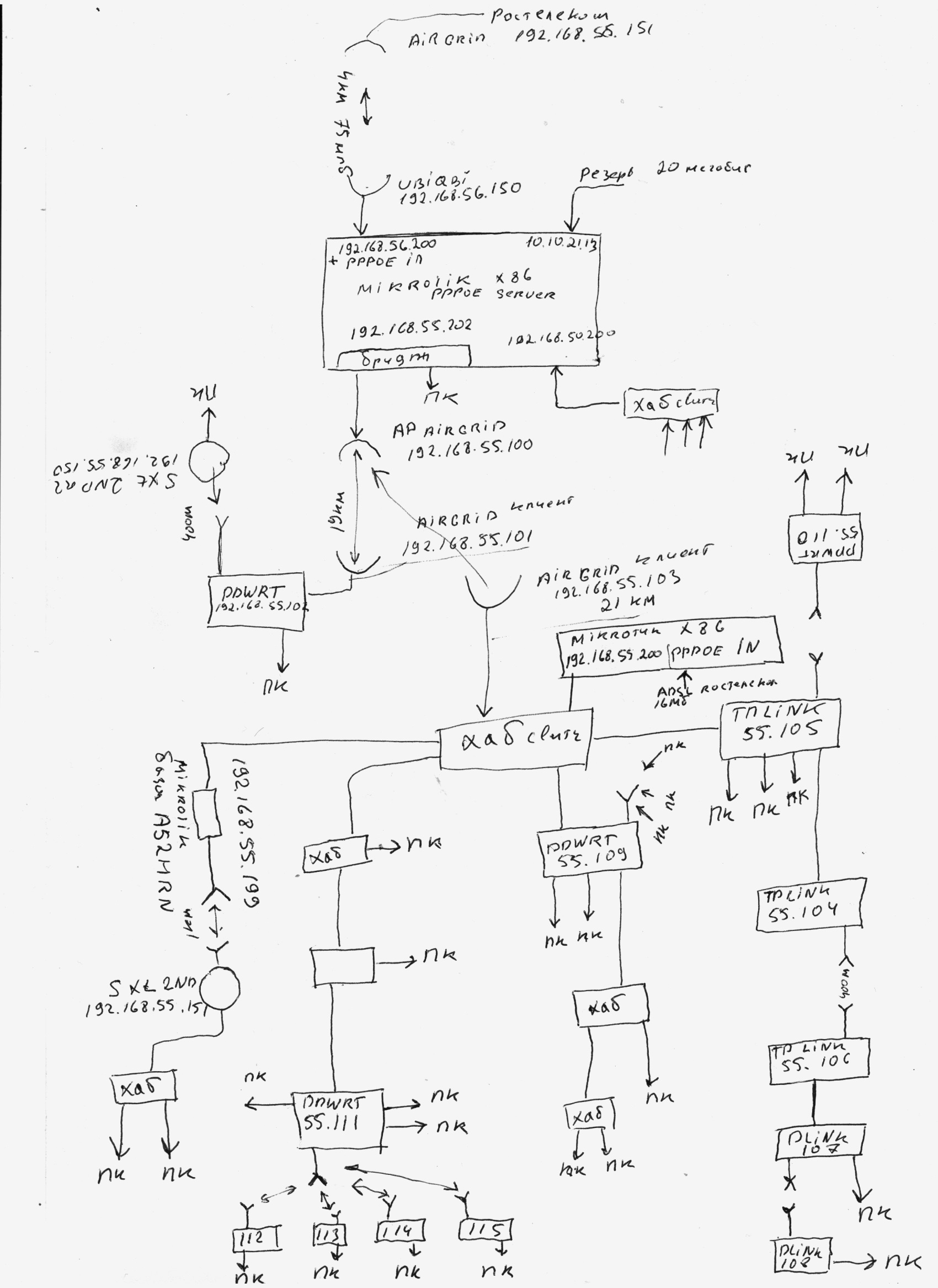

добавил изображение своего колхоза :-) вот на рисунке что микротик подключенный к ддврт 192.168.55.150 тоже ложит базу микротик с подключенный к ней клиентом sxt 2nd, при включении изоляции на AP аиргрид 192.168.55.100 база 192.168.55.199 оживает если я третим микротиком по вайфаю соединяюсь с любой не микротичной AP у меня в сети, тплинк, ддврт, в любом месте то база снова умерает, и оживет только если я от базы отключу клиента или от других АП отключу микртик 2nd

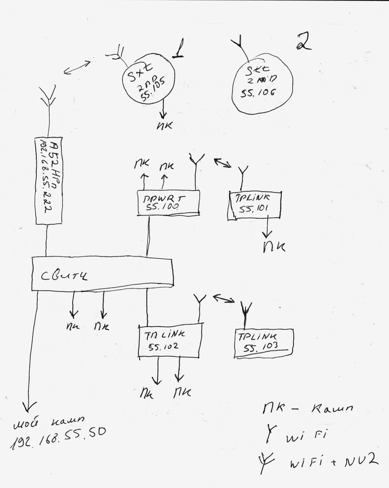

Нарисовал упрощенный вариант схемы ибо сам понимаю с трудом чего я нагородил в первом посте,
Вот есть база с адресом 192.168.55.222 грув в режиме АП бридж, к ней подключен клиент station bridge, все работает, база с моего пк пингуется, подключаю к ней клиента sxt 2nd r2 номер два (круглый на схеме) естественно тоже в NV2 и тд, все работает, пинги на базу идут, отключаю второго клиента sxt 2nd r2 и подключаю его в обычном режиме не NV2 (стейшен псевдо бридж, стейшен псевдо бриджклоне, стейшен) к любой их баз 55.100 (192.168.55.102) или 55.102 как пинги тут же на базу пропадают, примерно на десять попыток проходит один с временем меньше миллисекунды.. если от грува отключить первого и пока единственного sxt 2nd r2, то база в новь оживает, ну или если выключить второго клиента то тоже тут же все востанавливается!

Скорее всего вы не правильно настроили бридж. Нужно на базе создать бридж, добавить туда сетевой порт и беспроводной адаптер, на вкладке WDS указать dynamic и выбрать имя бриджа. На клиентах режим Station WDS, и аналогично с бриджем как на базе. Тогда все заработает. И не забывайте начальный конфиг сбрасывать.
Естественно я сбрасывал, в бридж и тд, несколько раз нечего не помогало.

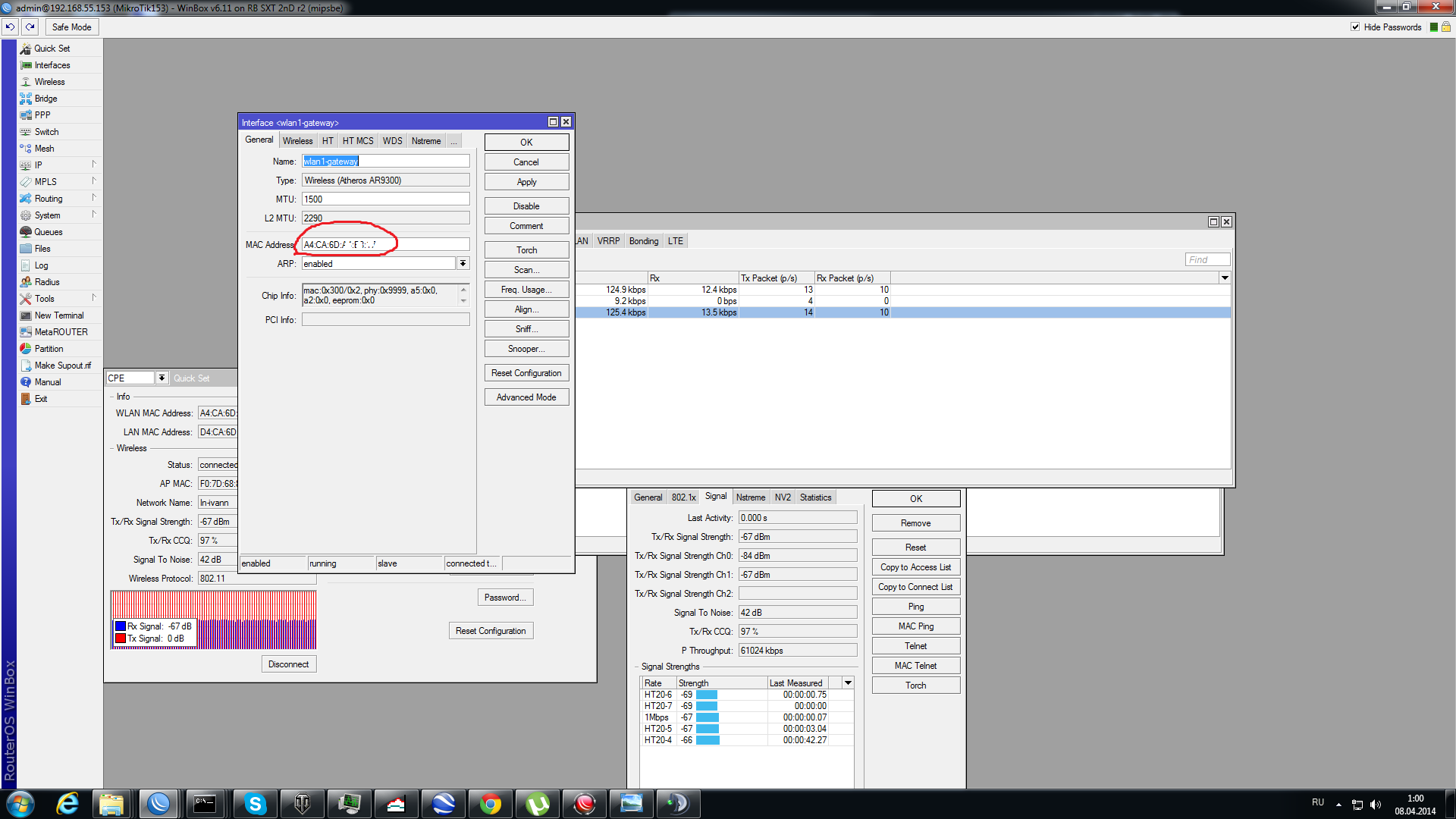

интуитивно я догадывался что проблема в мак адресе, хотя все мак адреса везде на всех точках разные, но почему то удалось решить эту проблему методом научного тыка и парой выездов к новому клиенту :-)
Поменял я мак адрес на wlan1 заменив по первой букве цыфре начала мак адреса было D4:CA:6D..... стало A4:CA:6D..... а на другой 04:CA:6D.....
теперь все нормально, коннектится можно куда хочешь в любую точку сети :-)

Если переносите конфигурацию через резервную копию, то в ней может сохранится МАК адрес сетевого адаптера. Когда его добавляют в бридж, на нем так же может установиться этот МАК и вызовет конфликт в сети.

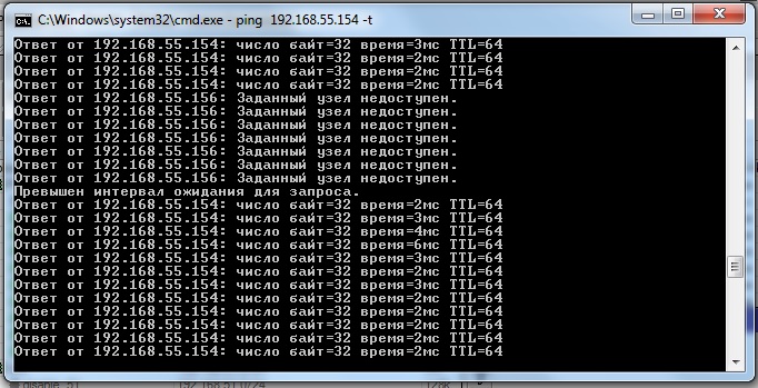

Вот сейчас столкнулся с похожим поведением... есть в сети мкиротик с адресом 192.168.55.154, работает все окей, воткнул в сеть sxt 2nd r2 до этого настроенный по выше мной написанной схеме (с бубном) и надо же было такому случится что адрес у него тоже был 192.168.55.154, ну я зашел, поменял адрес на 192.168.55.156 и теперь когда я втыкаю этот SXT 2nd r2 в сеть хоть ланом хоть по вифи к базе у меня перестает пинговатся 192.168.55.154, самое интересное что при пинговании на компе что узел недоступен мне почему то говорит именно с этого адреса ответ от "192.168.55.156 заданый узел не доступен" Причем тут вообще этот 156 он просто с боку засунут в хаб, а вот что пишет база при включении этого секстанта в сеть - фото, на SXT 2nd r2 сбрасывал все настройки, как только даю ip или бриджу или просто сетевой, так это начинается, причем неважно какой я дам адрес, 192.168.55.154 перестает пинговатся как только я включаю ip на лане или на бридже, если дам адрес другой секстанту то другой будет мне говорить почему то что 154 не доступен. с чего это он начинает брать на себя такие функции???

Что за редирект хост??? второй пинг на картинке, как только я втыкаю из сети этот злополучный секстант так все начинает работать как раньше...

Вы конфиг с устройства на устройство через бекап заливали? Посмотрите на предмет дубликатов мак адресов, это удобно делать в IP-Neighbors.
мак адрес один и тот что указан на наклейке... конфигом нечего не заливал, все в ручную :-) ip адресс у меня 192.168.55.50 на кампе, но мне почему то отвечает микротик с адресом 156 который до этого был адрес 154 (поменял) делал сброс... и снова настраивал...

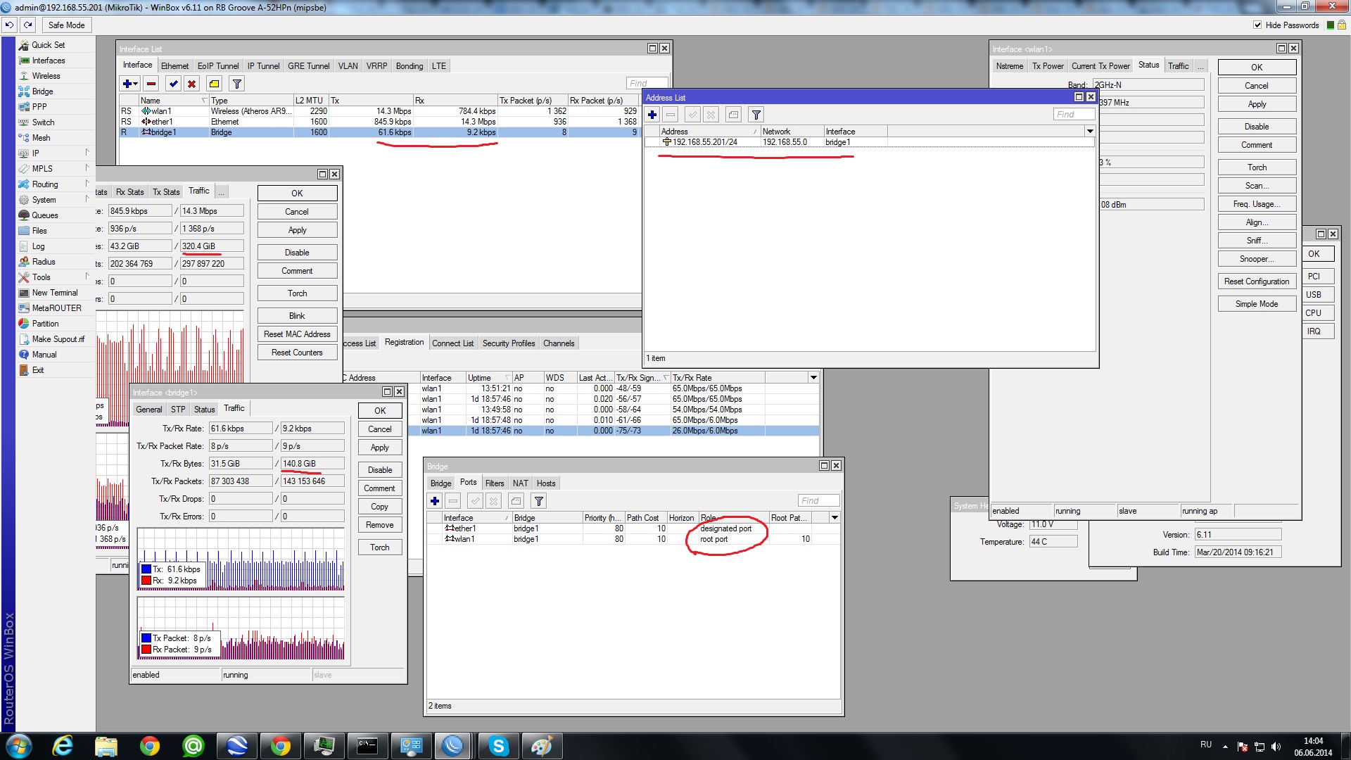

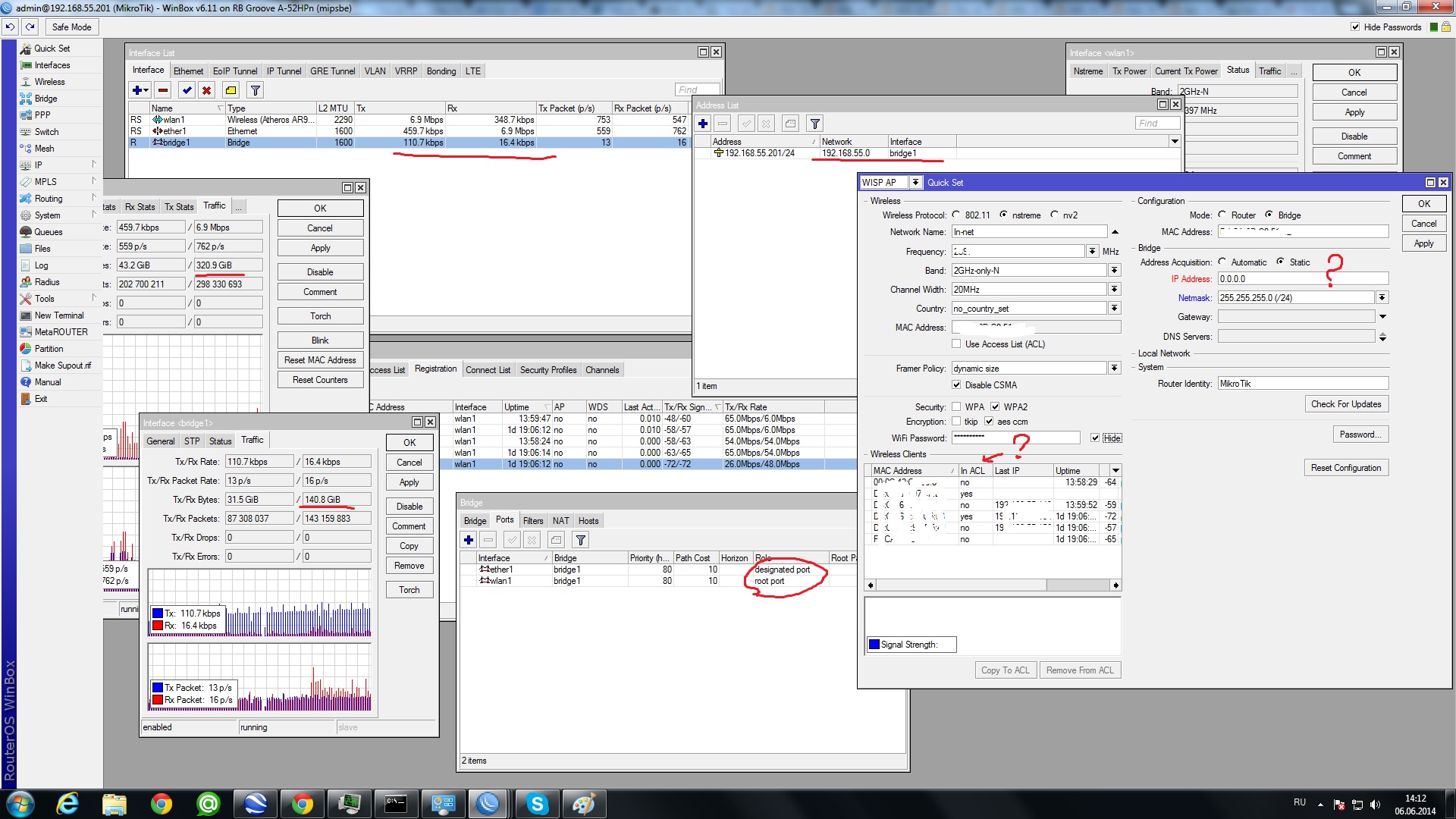

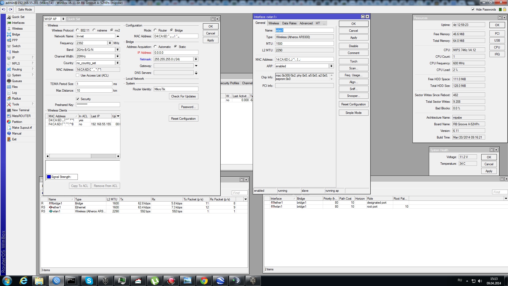

Счас заметил странное повоедение базы - не совпадает кол-во трафика на бридже и сетевой карте.. может тут у меня собака порылась? :-)
Вот нашел в квик сетайп, адреса почему то нет...
