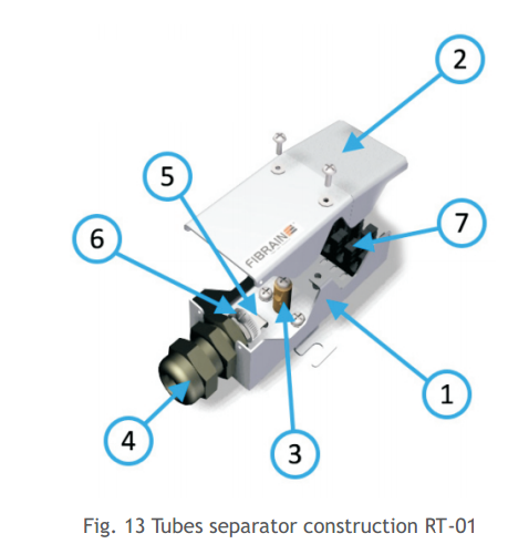

cosmas Posted April 3, 2014 Posted April 3, 2014 Господа, добрый день! Не нашел точно подхоящей ветки, решил спросить здесь. Перевожу сейчас на русский инструкцию монтажа шасси 3U для ВОЛС вместе с соответствующим оборудованием (модули 3U, органайзеры, полки хранения запаса длины кабеля. и т.п.). Среди прочего там есть девайс как в прикрепленном файле. Аналог имеется у R&M http://che-universe.rdm.com/ProductDetail.aspx?prdtName=CH_R174250&path=00-WEB/LWL/LWL-050&vId=3 аналогический продукт у Prysmian но из пласт-массы http://http://prysmiangroup.com/en/business_markets/markets/telecom-solutions/downloads/datasheets/AC001-08_ARS_-_BEM_Cable_anchor.pdf У R&М эта коробка называется Fastening housing for cable and protection tube у Prysmian BEM Cable Clamp Как правильно, по русски, назвать этот продукт? Сепаратор оптических трубок/модулей? У русских производителей есть, вообще, похожий элемент для организации оптческого кабеля? Если кто-нибудь может что-то подсказть буду благодарен. Вставить ник Quote
Error_404 Posted April 3, 2014 Posted April 3, 2014 Есть подобная штука у Связьстройдетали называется ВКУ( ввод кабельный универсальный) или ВКР (ввод кабельный распределительный) посмотрите у них на сайте. Получило распространие при построении gponа от мегачемпиона при монтаже стоек высокой плотности Вставить ник Quote
Связной (С) Posted April 4, 2014 Posted April 4, 2014 Аналог этому - ВКР. ВКУ выполняет лишь заземление брони. Вставить ник Quote
vols-vl Posted April 4, 2014 Posted April 4, 2014 Мы в свое время назвали такую штуку Разветвитель пучка волокон. Вот такую штуку http://i.imgur.com/mddxU1E.png Вставить ник Quote
cosmas Posted April 7, 2014 Author Posted April 7, 2014 Господа, спасибо за подсказку. Как написал Связной у Связьстройдетали это ВКУ http://shop.ssd.ru/catalog/3_2/2/i18568.html Скажите пожалуйста, а сепаратор модулей оптического кабеля, вообще по руссски звучит, для людей которые работают с ВОЛС будет понятно о чем идет речь ? Вставить ник Quote
adnull Posted April 7, 2014 Posted April 7, 2014 Разветвитель понятнее. Сепаратор это что-то из производства молочной продукции :) Вставить ник Quote
Связной (С) Posted April 8, 2014 Posted April 8, 2014 для людей которые работают с ВОЛС ИМХО Им будет понятно так, как называется у производителя. это ВКУ Так вам только заземлить или распределить? Как-то стало не понятно :) Вставить ник Quote
vols-vl Posted April 8, 2014 Posted April 8, 2014 ...модулей оптического кабеля Коллеги, главное определиться. ИМХО, мы никакие не модули "сепарируем" разделяем и т.д. Основное назначение этой штуки - взять волокна из центральной трубки, скажем 96 волокон и развести по кассетам по 32 штуки. Поэтому сепаратор именно волокон. А далее думайте. Вставить ник Quote
