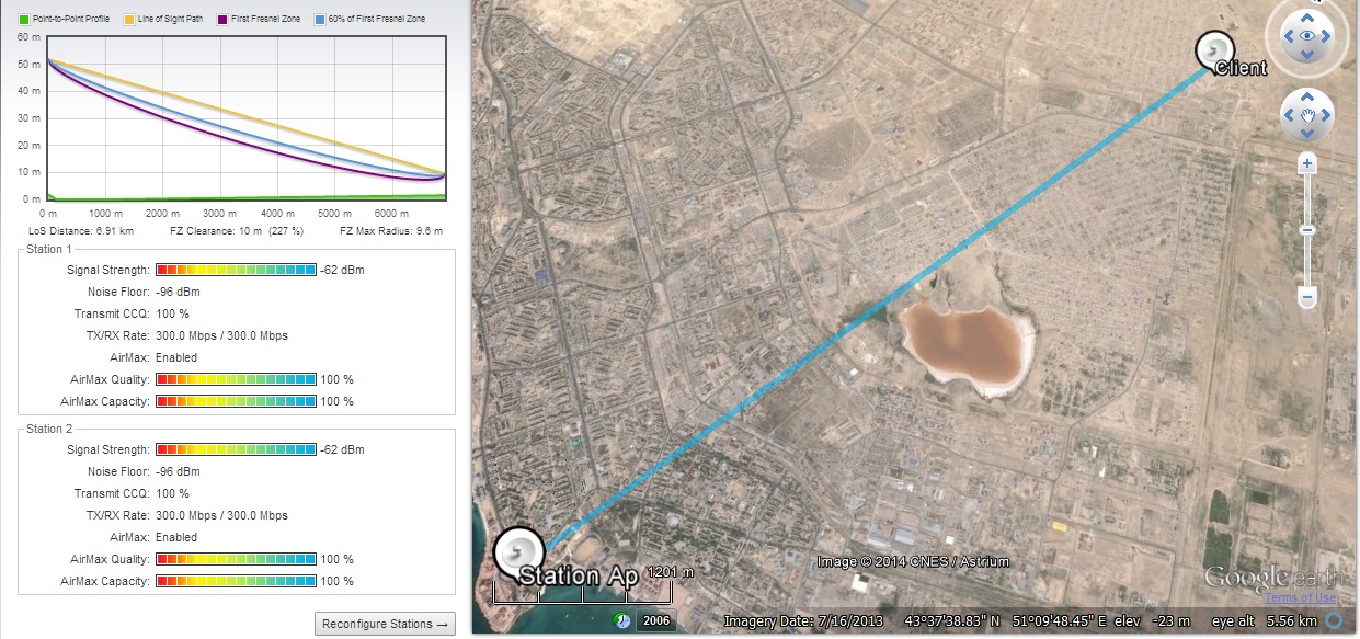

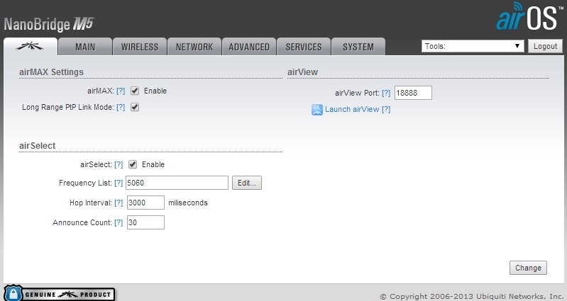

grevtsev Posted April 3, 2014 Posted April 3, 2014 (edited) Помогите построить линк на 7 км на 5Mbps и более настройки AP Edited April 3, 2014 by grevtsev Вставить ник Quote

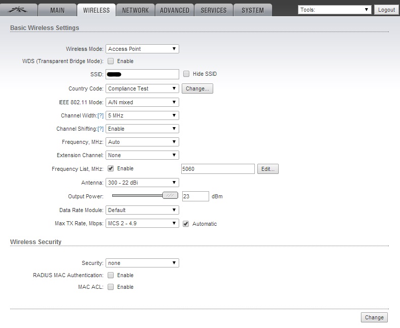

[anp/hsw] Posted April 3, 2014 Posted April 3, 2014 Убираем галочки с lorng range ptp mode и airselect. Мощность крутим на 18dbm. Ставим максимальную модуляцию не MCS2, а MCS5, например. И не забываем фото с мест установки с хорошим Объективом по направлению линка. Если требований к выбраной частоте у вас нет, то также рекомендуют сделать airview, и поставить более-менее свободную частоту в середине диапазона (усиление антенн на ней будет на пару децибел больше). Вставить ник Quote

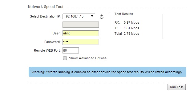

grevtsev Posted April 3, 2014 Author Posted April 3, 2014 (edited) вот результаты speedtest после изминения Test Results RX: 1.45 Mbps TX: 1.44 Mbps Total: 2.89 Mbps Фото сделать проблематично Edited April 3, 2014 by grevtsev Вставить ник Quote

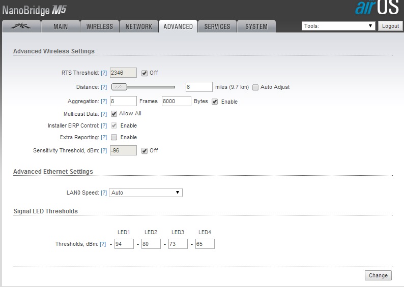

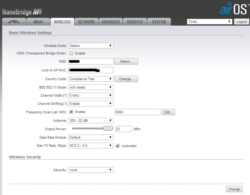

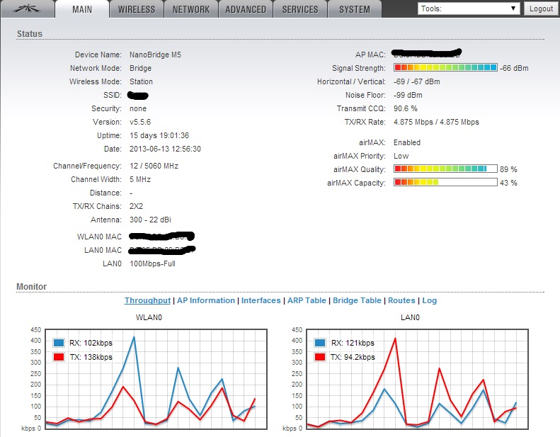

[anp/hsw] Posted April 3, 2014 Posted April 3, 2014 Покажите скрины со вкладок main AP и клиента, а также AP information со стороны клиента. Вставить ник Quote

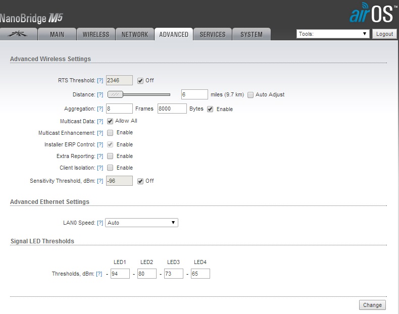

grevtsev Posted April 3, 2014 Author Posted April 3, 2014 (edited) Edited April 3, 2014 by grevtsev Вставить ник Quote
[anp/hsw] Posted April 3, 2014 Posted April 3, 2014 Airmax priority на клиенте поставьте в "none". Кнопочку "AP information" нажмите, и заскриньте содержимое. А также вкладки "wireless" и "advanced" с обоих сторон. Еще раз: вам выдали эту частоту, или вы на нее отфонарно встали? Если второе, то еще и заскриньте результаты 5-минутной работы airview. Вставить ник Quote
NewUse Posted April 3, 2014 Posted April 3, 2014 Ширину канала нафига 5МГц поставили? поставьте 20 и будет Вам счастье, эирМакс отрубите(на базе), точки точнее друг на друга наведите. Аггрегацию верните обратно. Вставить ник Quote
