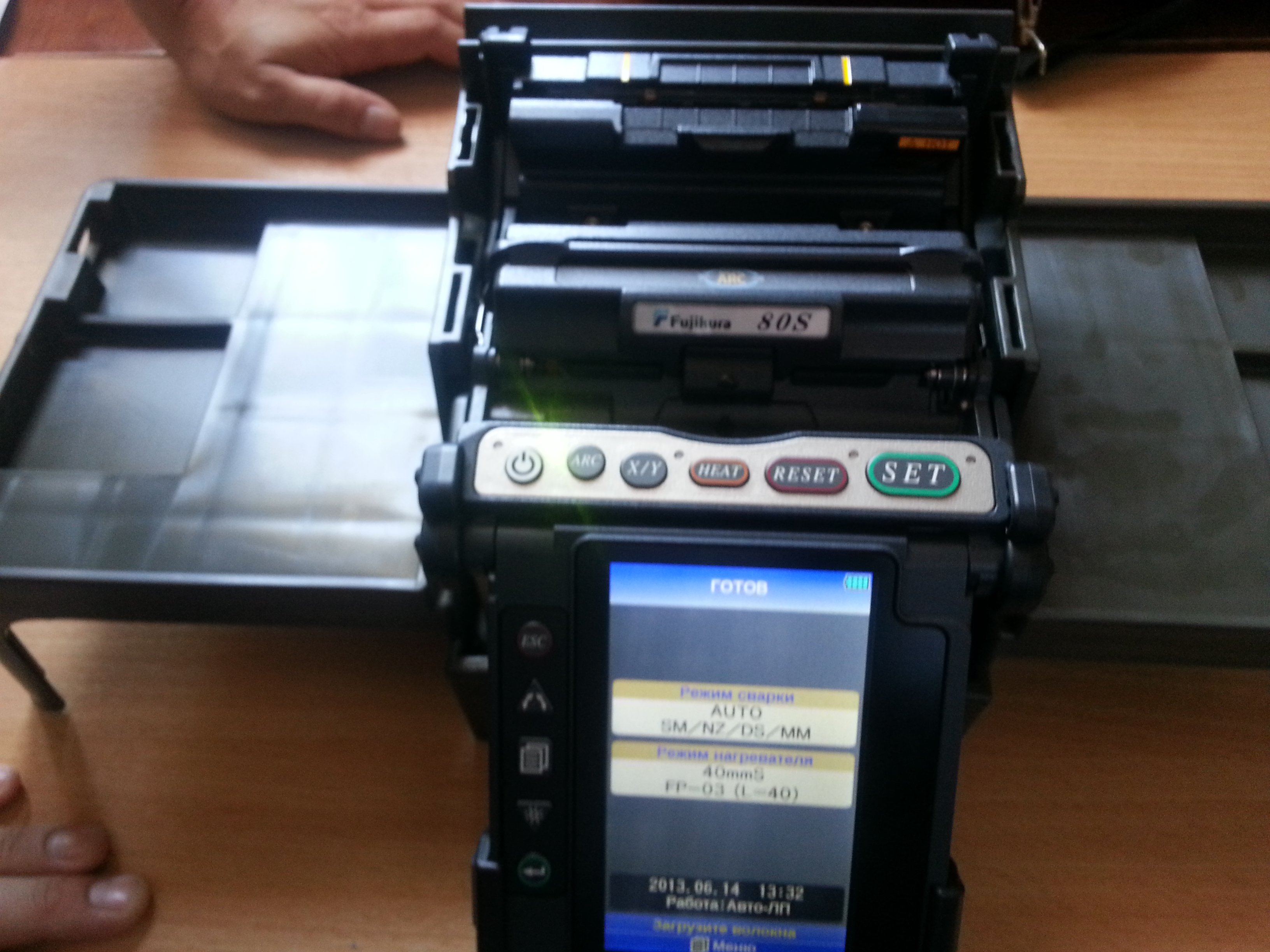

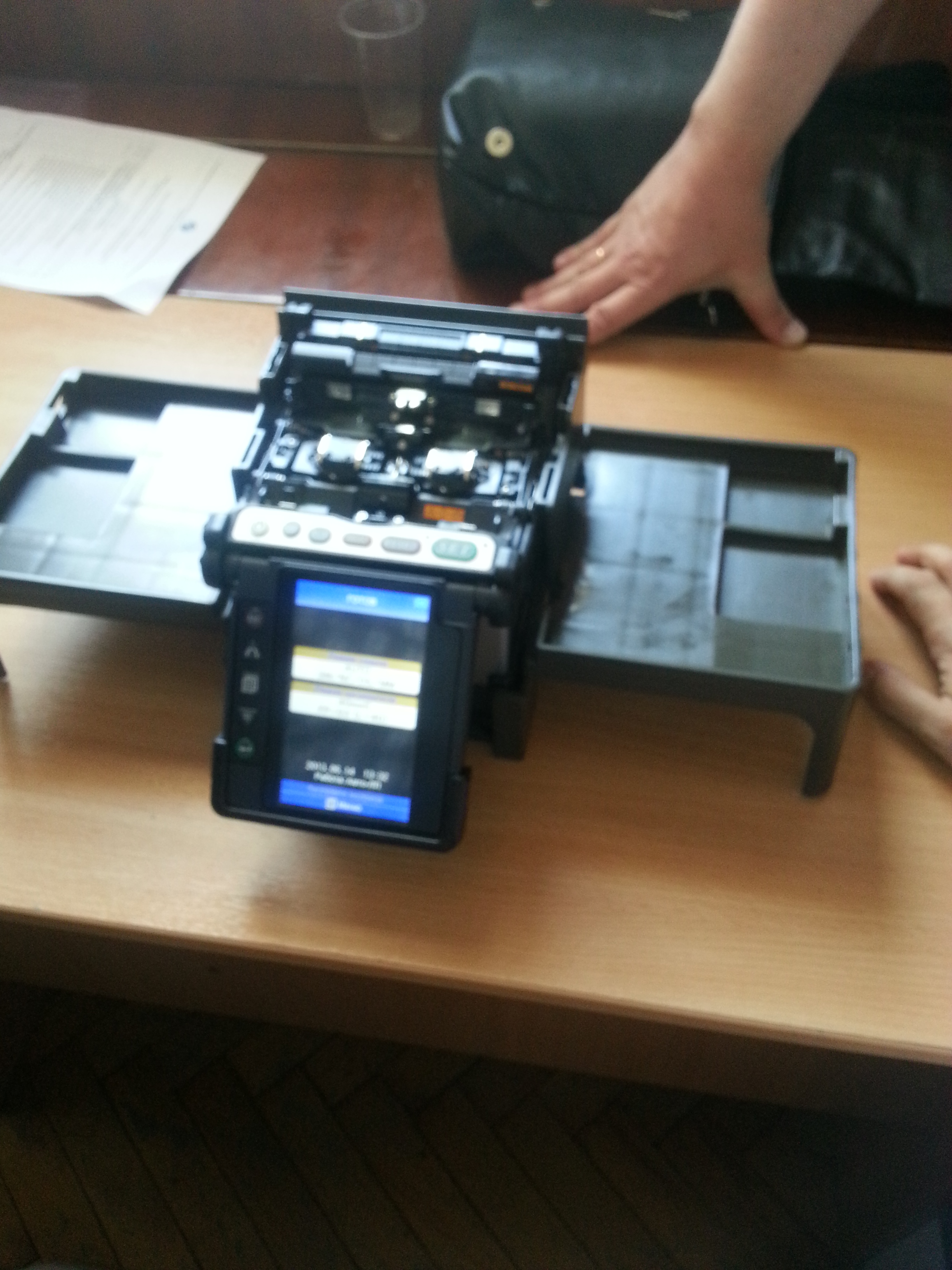

D^2 Posted April 3, 2014 Posted April 3, 2014 80ка забавный аппарат http://shop.nag.ru/catalog/02333.Svarochnye-apparaty/08437.Fujikura/11675.Fujikura-FSM-80S непривычная крышка-робот я думаю в обслуживании будет дороже, чем 50, 60 и корейские аналоги из корейцев мне больше всего понравился fiberfox реально очень быстрый в плане обслуживания все тоже самое, как и раньше без крышкороботов есть модель с 4-мя моторами попроще http://shop.nag.ru/catalog/02333.Svarochnye-apparaty/13668.FiberFox/13541.Mini-4S и аналог 60s с 6-ю http://shop.nag.ru/catalog/02333.Svarochnye-apparaty/13668.FiberFox/13542.Mini-6S подойдет не только для магистрали, но и для FTTH: нет необходимости менять лапки, в стандарте поддерживает укладку плоского кабеля, как и сколка http://shop.nag.ru/catalog/02334.Skalyvateli/14107.FiberFox/13667.Mini-50GB по цене заметно интереснее Fuji Вставить ник Quote
kriks Posted April 3, 2014 Posted April 3, 2014 Именно с этой моделью не работал, но был на презентации. В данный момент у меня INNO IFS-10 По мне очень нравится, варю им год. Нареканий нет. До этого был Фуджи 50. А сервисные центры в России у него есть? Скалыватель какой используете? На презентации 80-ый какие впечатления оставил? Сервис INNO честно не знаю где находится. Но думаю в москве должен. Сколка Фуджикура CT-30 Родная мне не понравилась, без сборника волокон. На презентации, с виду понравился, быстрая печка, крышка робот как сказал коллега выше. Зато в ящике с завода идет стол в комплекте :) Но ценник думаю будет не дешевый. Вставить ник Quote

sui245 Posted July 21, 2014 Posted July 21, 2014 (edited) У нас 80s из плюсов быстрая печка, при желании можно прицепить вторую, варит отлично, нареканий нету (сварок пока правда не много чуть больше тысячи) , скалыватели родные оба ст-10 с контейнерами для сбора сколов, тоже вроде не плохо, но есть одно но - привередливы к температуре, при минусе пришлось греть чтобы скол нормальный был. Edited July 21, 2014 by sui245 Вставить ник Quote

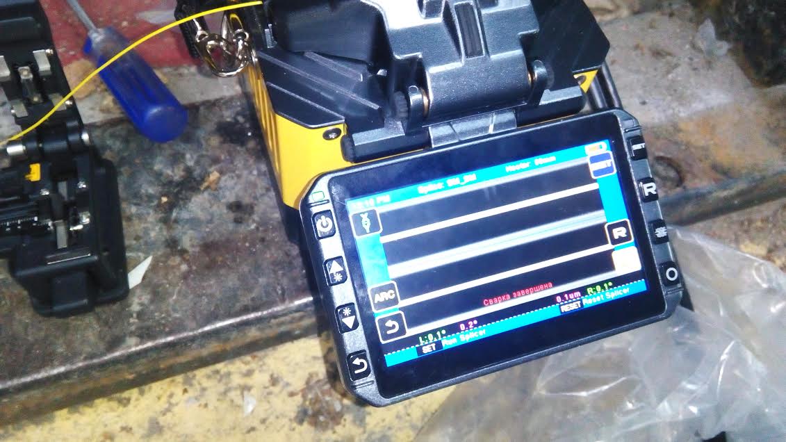

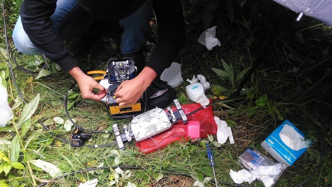

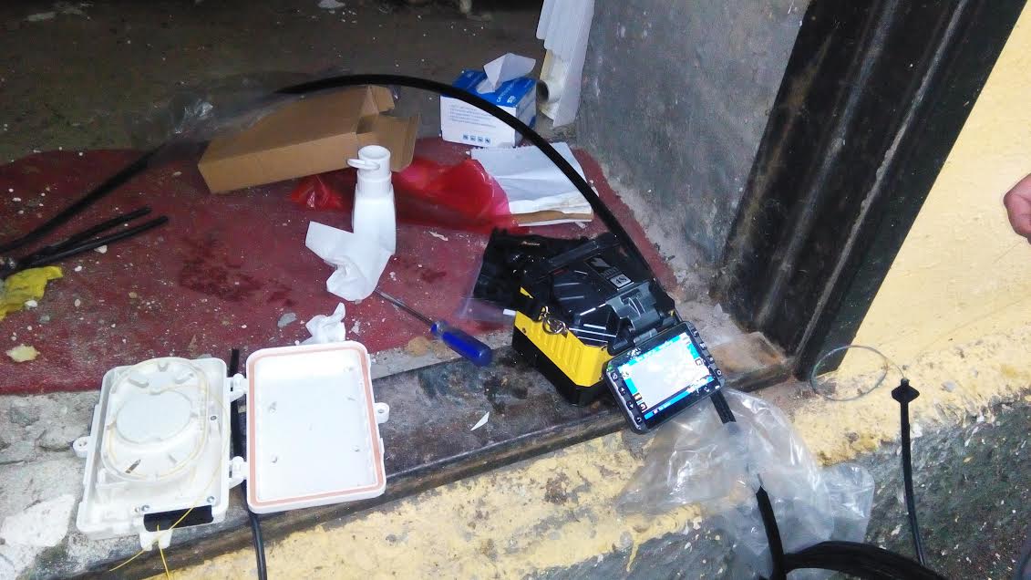

megahertz Posted July 31, 2014 Posted July 31, 2014 Всем привет Совсем недавно на одной из баз довелось поработать на сварочнике fiberfox 4s. Штука просто отличнейшая! Компактный и легкий сварочник, печка работает быстро как и сам процесс сварки. Волокна варили как семечки грызли))) Аккумулятор заряжается быстро, хватает на сварок 100+ наверно(в ноль ни ризу не разрядился). Варил во влажной среде(в том числе под дождем), глюков при сварке или калибровках не было.) Кстати по сервису в НАГе говорят что по обслуживанию все тоже что и других моделей.Ниже пару фот Вставить ник Quote

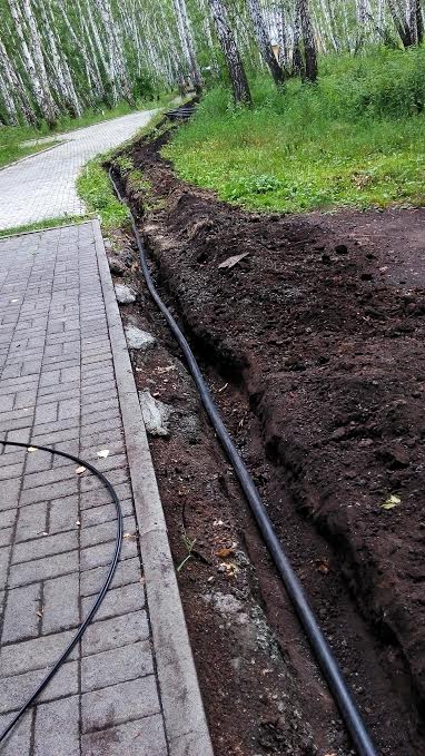

dIMbI4 Posted July 31, 2014 Posted July 31, 2014 оптику в трубу совать бестолку) экскаватору вообще пох, да и гастеру с острой лопатой как показала практика даже проволочная броня в трубке не проблема) Вставить ник Quote
megahertz Posted August 1, 2014 Posted August 1, 2014 (edited) ну экскаватору да, бестолку) а вот против всяких грызунов и прочей нечести подземной помогает:) Edited August 1, 2014 by megahertz Вставить ник Quote
Andrei Posted August 2, 2014 Posted August 2, 2014 От подвижек грунта при замерзании/оттаивании тоже полезно. Вставить ник Quote

castor Posted September 29, 2014 Posted September 29, 2014 Всем привет Совсем недавно на одной из баз довелось поработать на сварочнике fiberfox 4s. Штука просто отличнейшая! Компактный и легкий сварочник, печка работает быстро как и сам процесс сварки. Волокна варили как семечки грызли))) Аккумулятор заряжается быстро, хватает на сварок 100+ наверно(в ноль ни ризу не разрядился). Варил во влажной среде(в том числе под дождем), глюков при сварке или калибровках не было.) Кстати по сервису в НАГе говорят что по обслуживанию все тоже что и других моделей.Ниже пару фот Ну да отварил таким аппаратом за лето 4 тысячи полет нормальный, реально очень быстрый. По качеству сварки тоже все в порядке Вставить ник Quote
