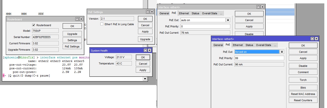

приветствуем, стоит rb750up, питание через родной БП 24в 2.5а по POE (50м фтп). от 4 и 5 портов питаются 911 и sxt (20 и 60м). Проблема в том что если на лан портах стоит poe auto и приоритет одинаковый, во время нагрузки тестом с 911 на клиентов, sxt тухнет (хотя судя монитору напряжение на порту 911 менее 0.5а, по заявке производителя 750up выдает по 0.5 на каждый порт). Если нагружать наоборот sxt то 911 не падает. Пока решили проблему указанием приоритета 99 на sxt и forced on, однако хотелось бы запитать от данного 750 еще 1-2 устройства, возникнут ли проблемы? приложу скрины для наглядности
Напряжение 21 вольт. Для длинного кабеля может быть маловато.
Поменять-бы БП на такой, что-б выдавал 25-27 вольт, было бы лучше.
Наряжение какое SXT показывает при нагрузку (или не показывает?)
sxt lite не показывает. Но кабель убнтшный фтп, не думаю что на конце менее 18-16. Да и работает то и при 12вольтах, почему тухнет под нагрузкой? Насчет блоков питания тоже думал, но в ассортименте особо нет например 30в 3а. а 48в если поставить то сгорит наверн.

Уменьшите частоту процессора на подключенных устройствах и самом RB750UP, убавьте выходную мощность или отключите низкие канальные скорости, тем самым уменьшите энергопотребление.
Кроме всего вы написали, что идет кабель 50 метров, а одно из устройств подключено кабелем длиной еще 60 метров - уже 110, этого может быть слишком много для стабильной работы.
